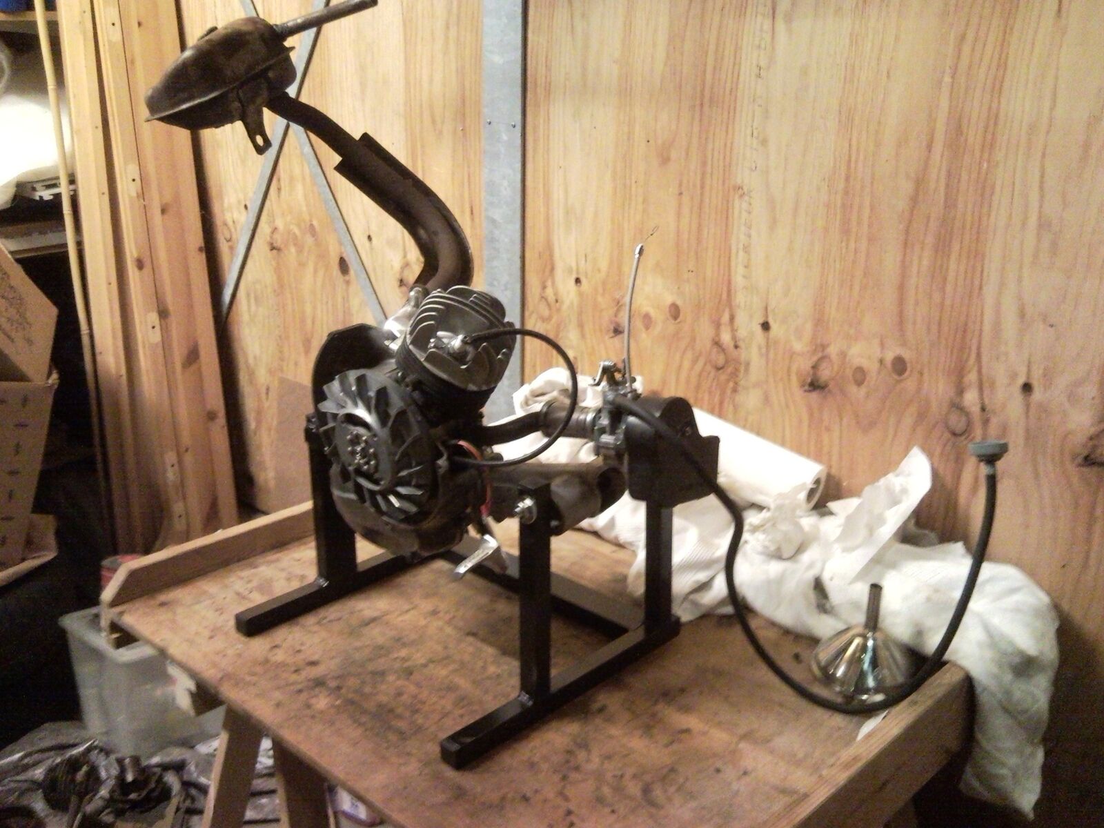

    Sooo heute ist wieder einiges passiert.
    Der Rahmen ist nun fertig. Habe punktuell die Rost-/ Metallstellen mit Protewax behandelt und den Rahmen mehrere Male mit Hochglanzpolitur bearbeitet. Ansonsten hab ich heut endlich mal den Motor gestartet. Nach ein paar Mal ankicken lief er wunderbar. Ich glaub ich brauch eine größere Nebendüse aber das sind Peanuts im Endeffekt.
    Ansonsten hab ich die Lenkkopflager heut eingebaut und die Gabel fertig gemacht.
    Morgen kommen Züge und Elektrik. Die Bremstrommeln muss ich noch i- wo ausdrehen lassen? Jemand eine Idee wo (außer Kobold)?

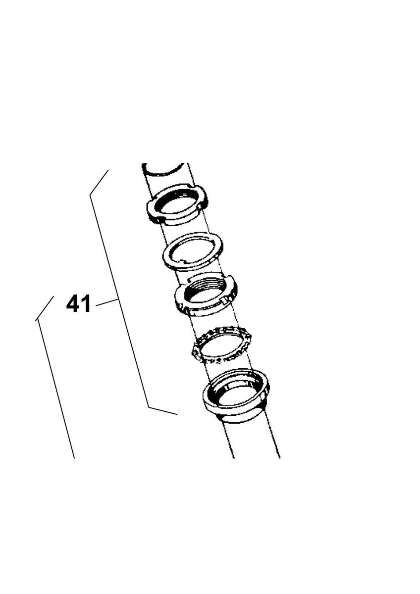

    Hi Leute,
    der Rahmen ist auch fertig und ich bin grad am Zusammenbau.
    Bei den Lenkkopflagern ist jetzt noch eine kleine Frage aufgetreten. Und zwar hab ich für die oberste runde "Mutter" beim Lenkkopflager kaum noch Gewinde. Ich verbau ja erst das obere Lenkkopflager, dann den die obere Lenkkopfschale, den Sicherungsring und anschließend dieses runde "Mutter" (kp wie der richtige Begriff dafür ist). Das Gewinde reicht zwar aber es ist wie gesagt relativ wenig....kann es sein das die untere Lagerschale im Rahmen nicht richtig bzw. tief genug drin sitzt?

  • Yogibär
    • January 25, 2011 at 14:33
    • #297
    Autsch.Shocking.
    Lagerschalen über die Wälzkörper einziehen? gehts noch ? da sind die Schalen und Kugeln gleich schon beim Einbau Schrott.
    Beim Lagereeinbau werden die zum Einbau nötigen Kräfte NIE über die Wälzkörper übertragen.
    Wenn die untere Schale nicht richtig sitzt- hilft nix Gabel noch mal raus und mit Hilfe von zwei 1/2" Stecknüssen entsprechender Größe und Gewindestange richtig einziehen. Wenn du die unterere allerdings schon total verkantet hast schiebts du Grat auf -- rausmachen Grat entfernen.
    VG
    Ich versteh das mir der 'Runden Mutter' nicht.
    Hier mal'n Bild wie es sein soll v.u.n.o: Untere Lagerschale, Käfig mit Kugeln, Mutter mit Lagerrille, Zwischenscheibe, Sicherungsmutter.

    • #298
    Hallo Yogibär,
    die untere Lagerschale ist 2-4 mm schief. ich denke das sollte mit einem geeigneten Stück Holz und einem gesunden Hammer doch möglich sein, oder? Ich bin davon überzeugt, dass das der Grund für den wenigen Spielraum oben an der Gabel ist. Mit den runden "Muttern hatte ich die Mutter mit Lagerrillen bzw. die Sicherungsmutter gemeint.
  • Yogibär
    • January 25, 2011 at 18:08
    • #299
    Rohe Gewalt hilft da nicht.
    Wie schon gesagt schiebst du den Grat vor der Schale her und die liegt dann evtl. immer noch schief, das bedeutet, das die Lager nicht parallel sind und dadurch nicht vernünftig einstellbar.
    Mach die Schale unten noch mal raus, entfern den Grat mit 'nem Dreikantschaber, ein bisschen!! mit Schleifpapier glätten, fetten und wie vorgeschlagen einziehen. Eine Gewindestange, 1/2" Nüsse und ein paar starke Unterlegscheiben- nicht der dünne Kram- reichen aus.
    VG
    Jürgen
