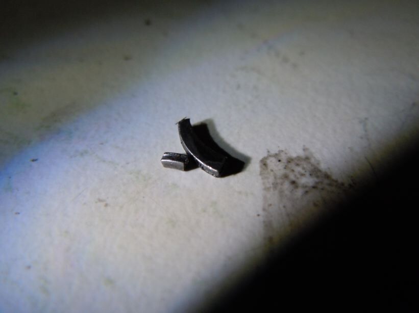

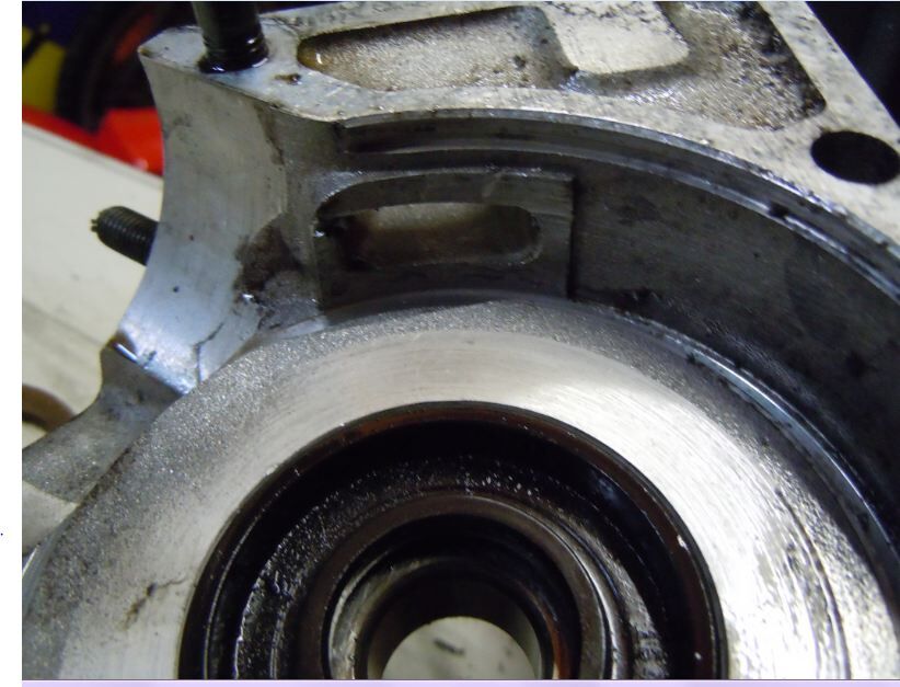

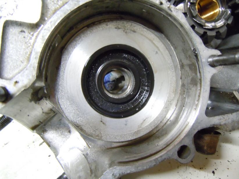

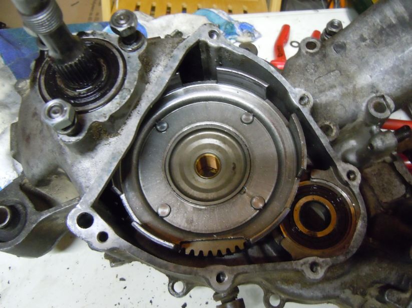

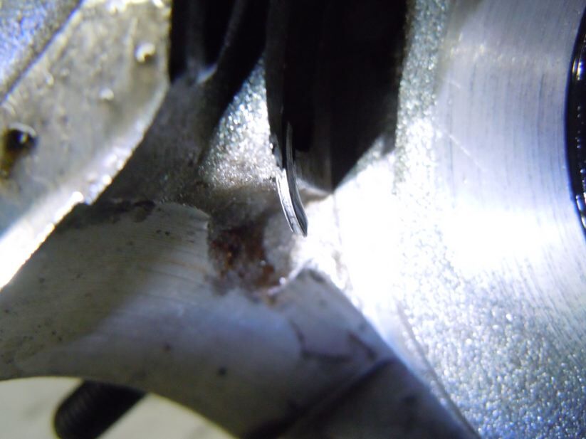

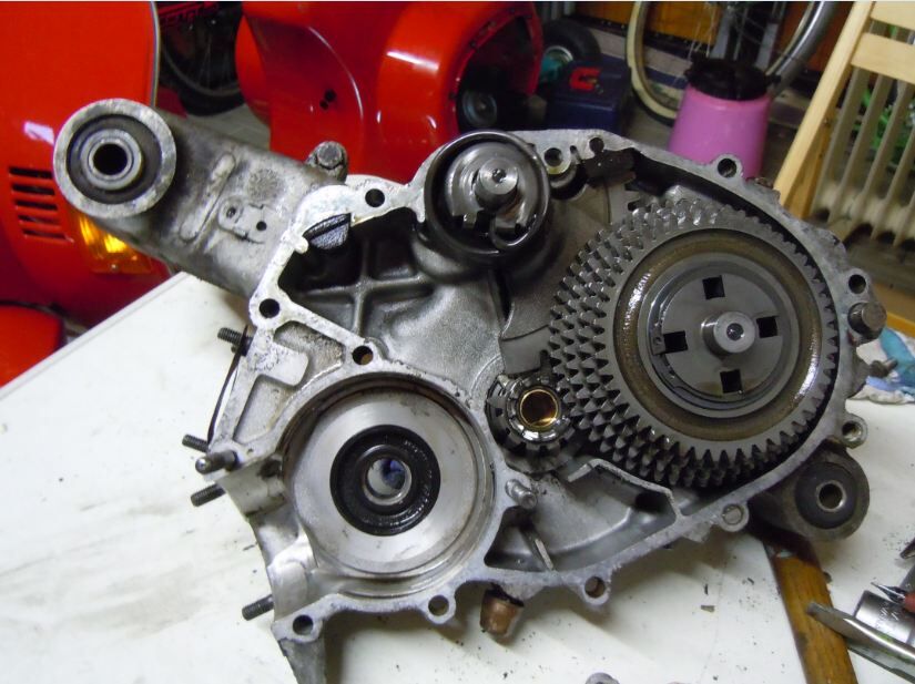

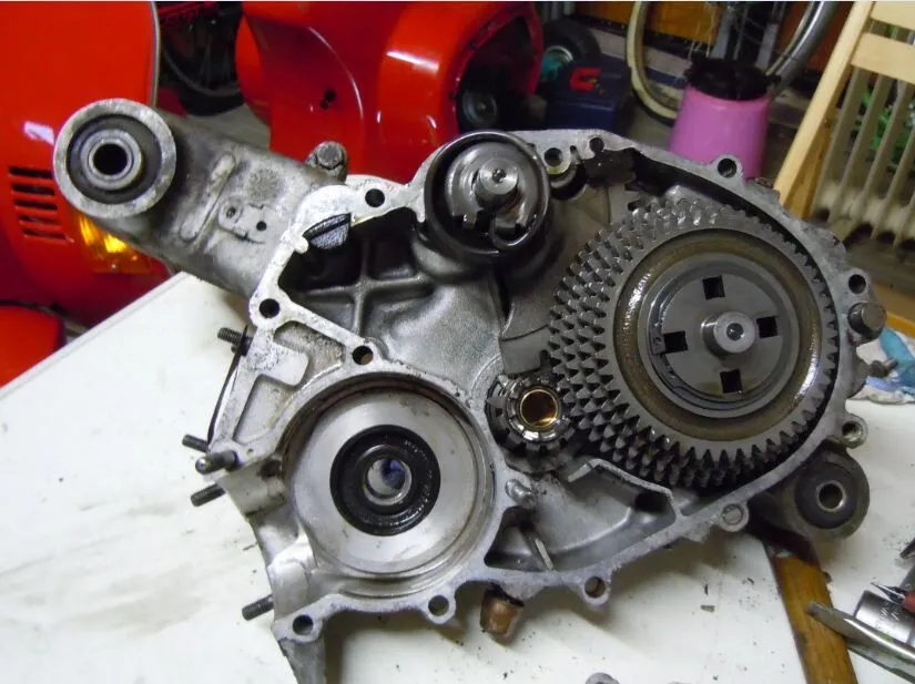

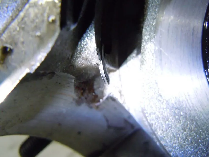

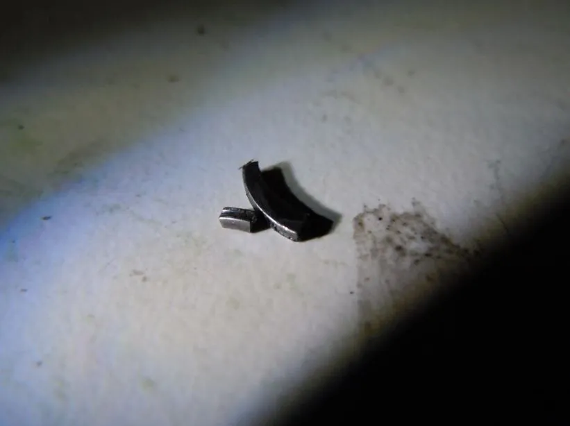

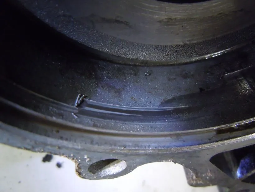

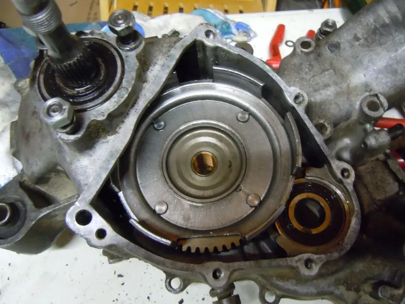

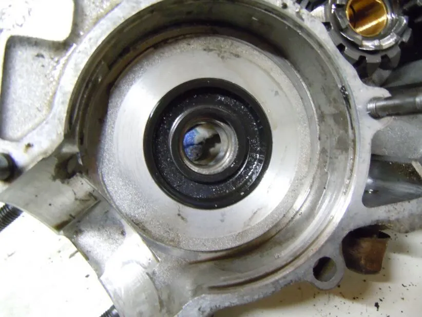

    also bin endlich dazu gekommen den motor zu spalten :) Also ich konnte ein paar kleine Teilchen im Motor finden sieht aus wie stücke von Kolbenringen
    schreibt mal schön ;)
    mfg

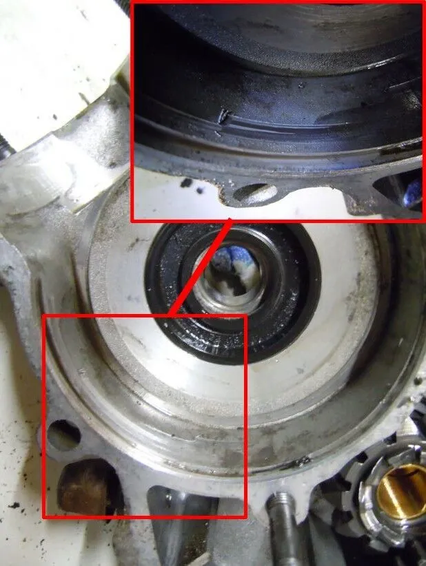

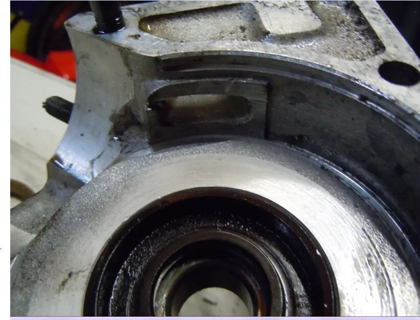

    Mach mal ne Großaufnahme vonm Drehschieber. Das ist die wichtigste und heikelste Stelle. Wo ist die beschädigte Stelle von Bild 952? Irgendwo im KuWe-Gehäuse, aber wo genau?
  • ezio_auditore
    402
    3,587
    612
    • December 11, 2010 at 14:44
    • #38
    die stelle auf 952 solle die sein.

    • December 11, 2010 at 15:03
    • #39
    jap das ist richtig foto muss ich gleich noch machen
  • Chillivespa
    1,992
    286
    Rheinmünster
    PK 50 XL

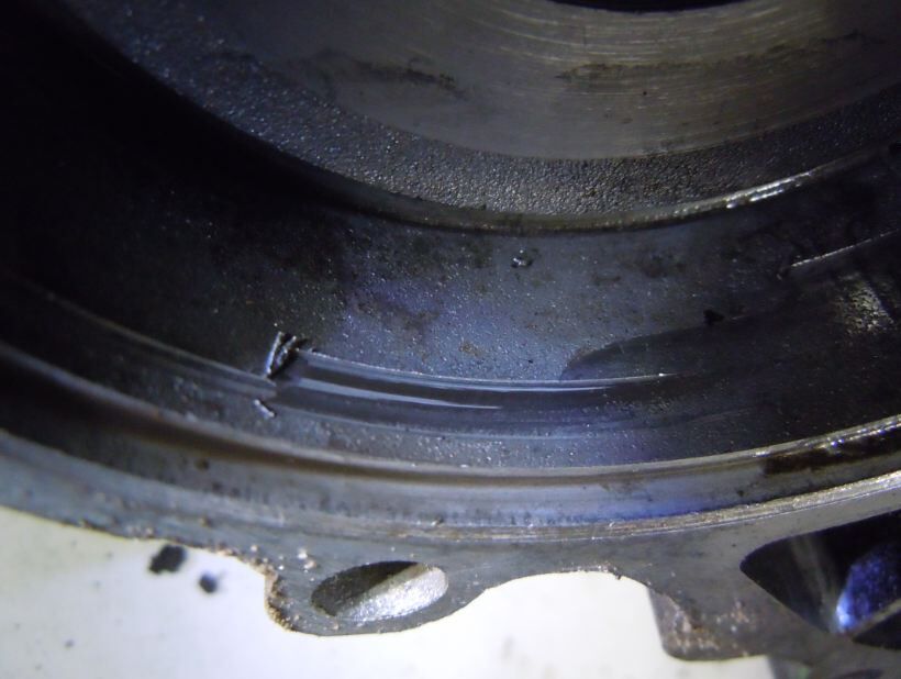

    • December 11, 2010 at 15:15
    • #40
    also hier das foto
    was brache ich denn so an Neuteilen?
