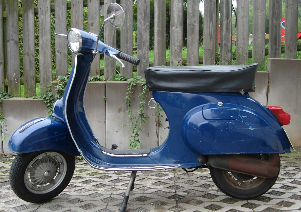

    Habe immer angenommen meine Primavera 125 ist Original Lack,
    jetzt bin ich mir nicht mehr ganz so sicher weil ich irgendwo gelesen habe das es
    die Primavera 125 nur in : Biancospino und Marrone metallizzato gibt aber meine ist blau ???
    Hab mal ein Bild mit dabei ,was meint Ihr ?
    Grüße

    Detailfotos wären bei einer bestimmung sehr hilfreich ;)

    • January 3, 2011 at 23:06
    ich würde sagen kein O-Lack da der Innenraum m.M.n. zu dick lackiert wurde. Original ist da lediglich ein wenig Sprühnebel. Auch war von Werk aus die Rahmennummer doch nicht abgedeckt und unlackiert oder?

    • January 4, 2011 at 08:40
    Schaut schon nach O-Lack aus, da ist wirklich wenig Farbe drauf gerade bei der Fstl.nr da sieht an auch leicht den Flugrost
    Mit dem Lack-Schichtdickenmessgerät beim Lackierer nachsehn und schlauer sein
    @ Arni das mit dem Sprühnebel mag schon sein nur deckt jede Farbe anders deswegen ist auch bei Blau mehr Farbe drin als bei deinem komischen Weiss

    • January 4, 2011 at 08:43
    Ist die Kotflügelbefestigung auf dem Bild in Post 1 nicht mitlackiert oder täuscht das?

    • January 4, 2011 at 08:48
    kann auch mit einem Lackstift ausgebessert sein :+7 Rostet ja bekanntlich die Schraube :whistling:

    • January 4, 2011 at 08:57
    Kann schon, aber dann hätte er den Lackstift wohl auch an den anderen Kratzern angewendet. :D

    • January 4, 2011 at 21:11
    Danke für die Antworten,
    wie ist es dann möglich das die Vespa original in blau lackiert ist ,
    wenn in verschiedenen Beschreibungen nur weiss und braun steht . ?(
    siehe unter Farben:
    Werd wohl mal bei Gelegenheit zum KFZ-Lackierer fahren.

    • January 4, 2011 at 22:37
    Hier hast du auch noch die italiensichen Bezeichnungen der Farben. Blau ist demnach azzurro metallizzato.
    • January 4, 2011 at 23:37
    Erstmal sind irgendwelche Internetfarbaufstellungen in den meisten Fällen unvollständig. Das liegt schon alleine daran, dass für verschiedene Länder verschiedene Farben lieferbar waren. In Deutschland z. B. auch noch in "chinablau" (helles blau). Also kein Grund, darauf zu vertrauen und deshalb panisch zu werden.
    Zum anderen halte ich den dunkelblauen Lack schon für O-Lack, wenn auch evtl. mit einigen Ausbesserungen, siehe z. B. vorderer Kotflügel. Grund für die Annahme ist das altersgerechte Gesamtbild und auch der Lackauftrag im Rahmeninneren sowie im Bereich der Fahrgestellnummer.
    "Azzurro metallizzato" ist zwar blau, aber metallic. Das hier sieht eher wie das "blu marine" aus, wie es auch an der ET3 zu finden war.
