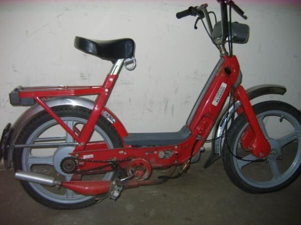

    Ich kram das hier mal raus da ich kein eigenes topic aufmachen möchte und mich auch nich extra in andren foren anmelden möchte. anlass ist ne ciao in meiner stadt die ich für nen kasten bekommen würde. mehr als das sie nicht fahrbereit ist weiß ich noch nicht. bild gibts auch... fehlt da nur ne abdeckung oder is das schon mehr aufwand? ich wär bereit nen wochenende arbeit und 30 euro reinzustecken... - geht mein plan auf? :thumbup:
    Man sieht ein Mofa von rechts an dem sie Abdeckung fehlt und die Kette runterhängt. Kein Mensch weiß wie sie von links aussieht und was der Vorbesitzer alles rumgemacht hat bevor es die Schnauze voll hatte. Da der Benzinschlauch lose rumhängt vermute ich das er, wahrscheinlich erfolglos, versucht hat was am Motor zu machen.
    Was ich sagen will ist das wahrscheinlich nicht nur die Abdeckung fehlt sondern eventuell ein vorhandener Fehler verschlimmert wurde. Andererseits kannst du mit einem Kasten Bier nichts falsch machen. Wenn du Platz in der Garage und Lust zum Schrauben hast nimm sie.

    • May 22, 2011 at 12:43
    Hol dir das Teil, super einfache hand habe und die Teile sind bezahlbar! 2-)
    Habe mir schon meine 2. geholt!
    Super lässiges Teil, und wie es auf dem Bild aussieht gut in schuss! Vergaser reinigen, Zündung kontrollieren und mal nach dem Zylinder gucken!
    Da ist meiner Meinung nach ein Polini Country drunter und da könnte auch gut ein anderer Satz drauf sein der eventuell gefressen hat.
    Und wenn du kein Bock drauf hast, Schlachtest du die und machst da ein paar Euro´s mit.
