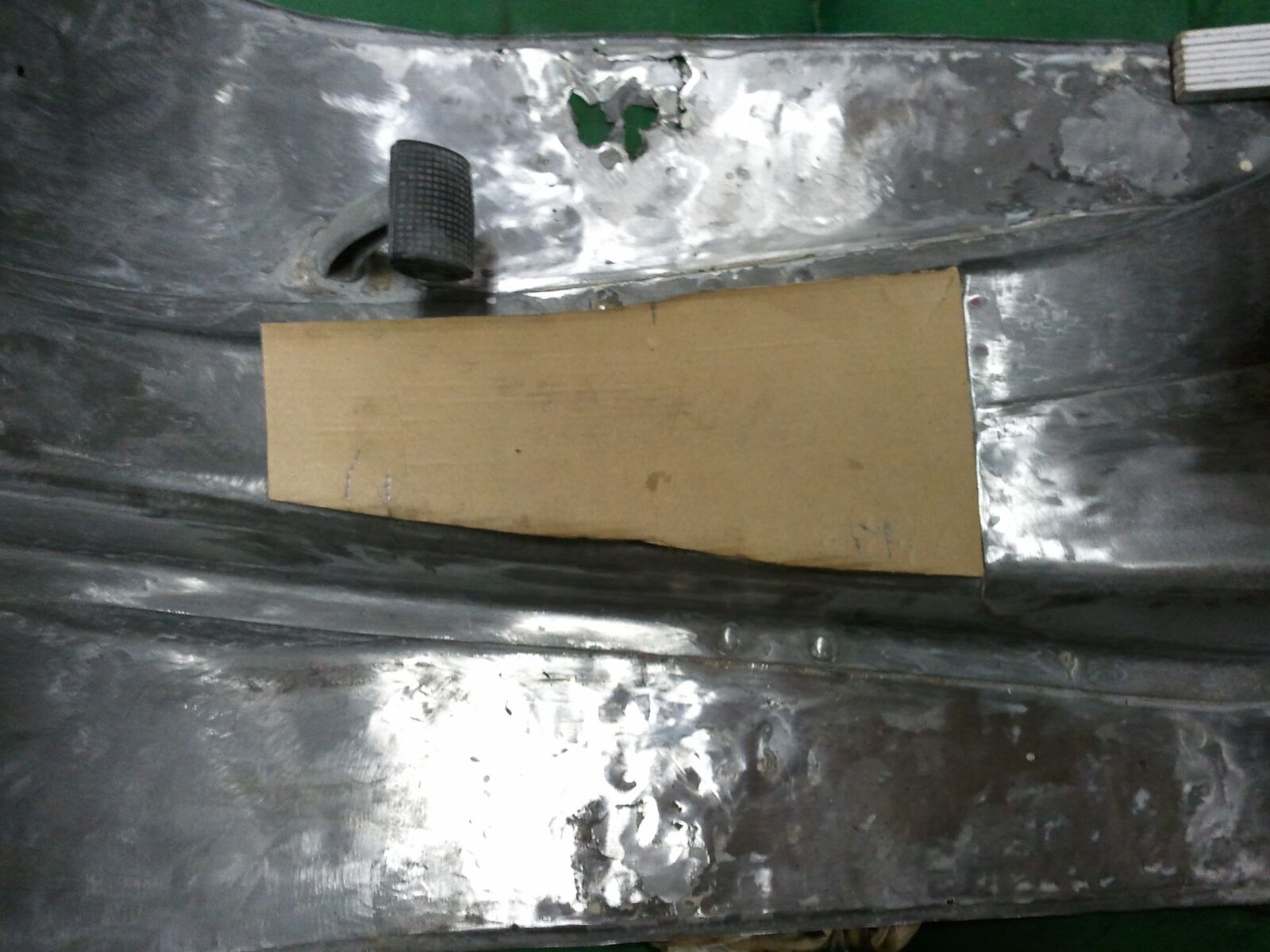

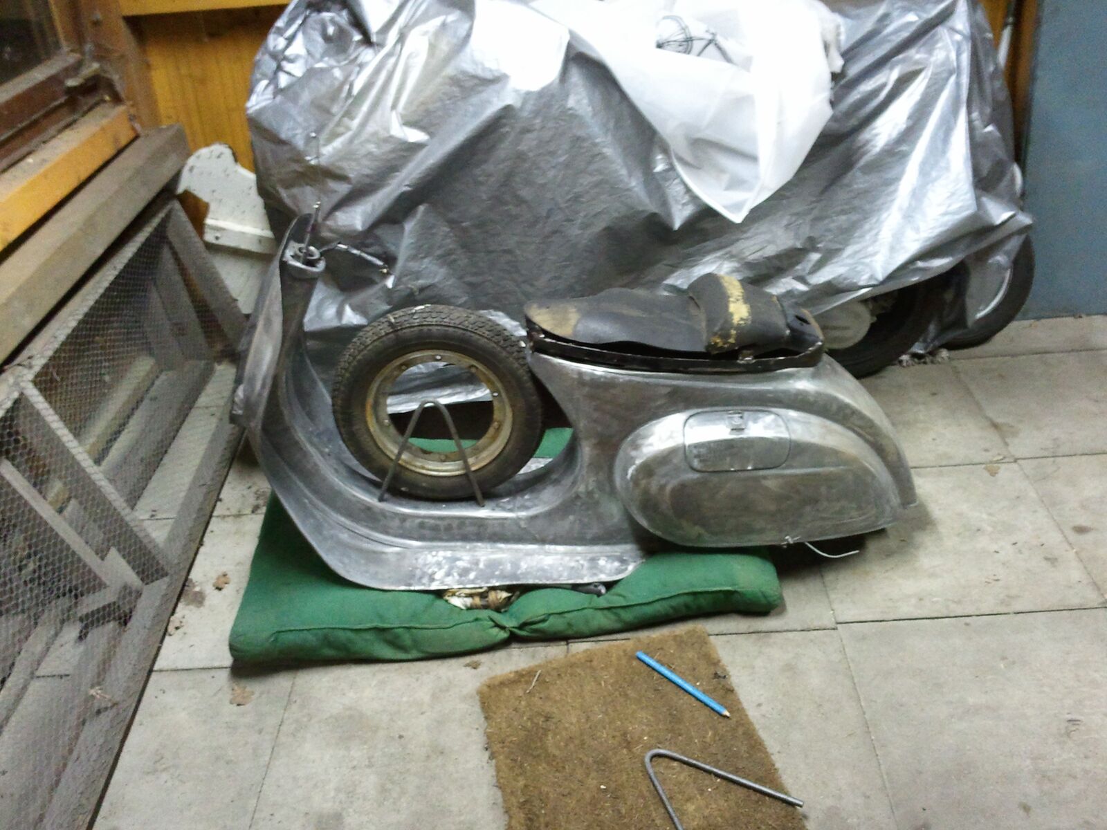

    Ebenfalls bin ich bei der Planung des Reserverads dabei, die Pappe die man sieht, soll die Grundplatte werden Materialstärke ca. 2 mm?
    Nun meine Blockade, das " Gestell " sollte möglichst demontierbar sein, dachte erst daran, 6 Gewinde in den Rahmen zu schneiden, und dann die Grundplatte rauf.
    Doof nur das der Rahmen so dünn ist, und ich vllt. eine Windung bekomme, das wird nicht gut halten :-1
    Mein Kollege meinte nieten aber ob das halten würde?

    Phil:
    Wieso brätst du an das Blech nicht so 'ne Art Beine dran die du dann mit den Ständerschrauben zusammen ansetzten kannst?

    Zitat von Nick50XL
    Phil:
    Kann mir das gerade Bildlich schlecht vorstellen, kanns es detailierter erläutern?
    Ich nehme an das Nick50XL meint du sollst rechts und links eine Stütze, Blech etc, anschweißen die unten umgebogen ist und mit den Ständerschrauben festgeschraubt werden. Ähnlich wie bei einem Durchstiegsgepäckträger.

    • February 9, 2011 at 21:21
    • #27
    Ahh okay verstehe, hm weiss nicht Optisch eher nicht die beste Variante, aber werde darüber nachdenlen :)

    • February 10, 2011 at 10:36
    • #28
    Die Lösung für das Problem der Befestigung der Halterung am Mitteltunnel könnten Nietmuttern sein (Google hilft).
    Oder die Grundplatte ganz normal wie z. B. die Fußmatte bei PX Lusso und PK Modellen mit Blechschrauben am Tunnel festschrauben und dann irgendwelche Befestigungsmöglichkeiten an diese Grundplatte schweißen. Sollte dann auch halten.

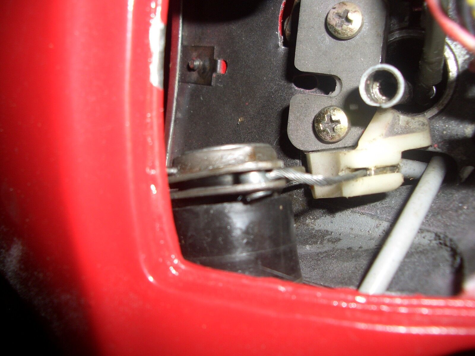

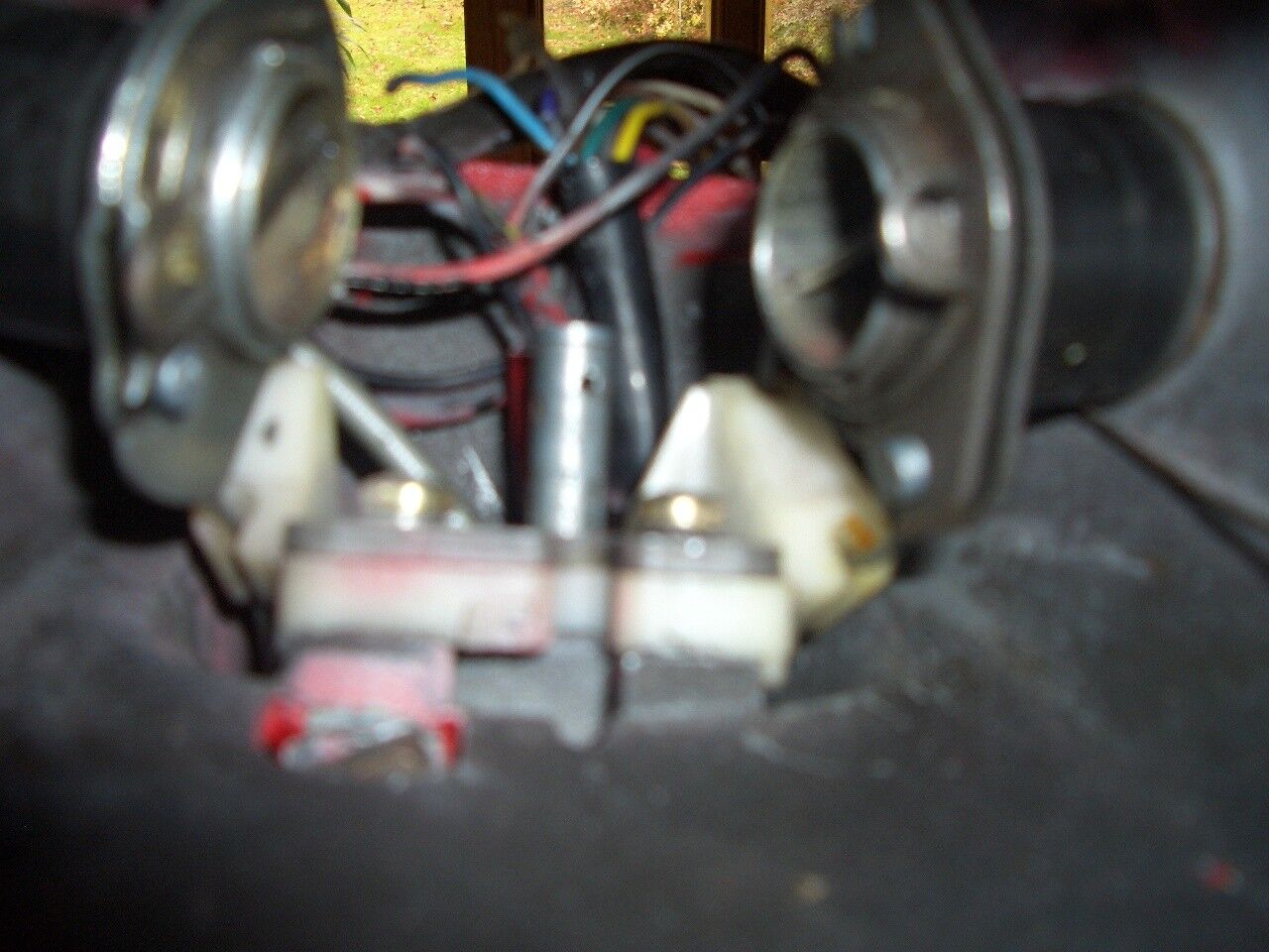

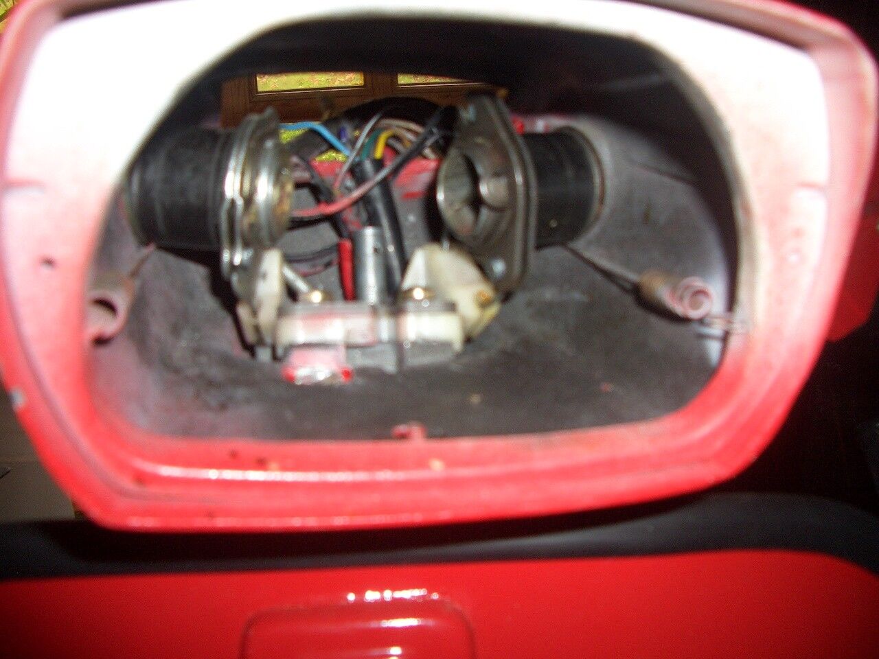

    So nach einer seht langen Pause, will ich nun endlich meine Vespa komplett fertig machen leider ist folgendes Prob aufgetreten ...
    Würde gern wissen ob das alles so richtig verbaut wurde, okay ich gestehe bilder sind echt Kacke geschossen ;)
    Ebenfalls würde ich gern wissen wie bzw wo ich das Zündspulen Kabel montieren kann, vllt hat jemand nen Bild?

    • November 26, 2011 at 12:43
    • #32
    Zumindest die Verlegung des Zündkabels wird sich dir sofort erschließen wenn du deine Zylinderhaube anschaust. Dort sind nämlich Halterungen dafür.

    • November 26, 2011 at 13:03
    • #33
    Okay, dann werde ich die mal drauf setzen ;)

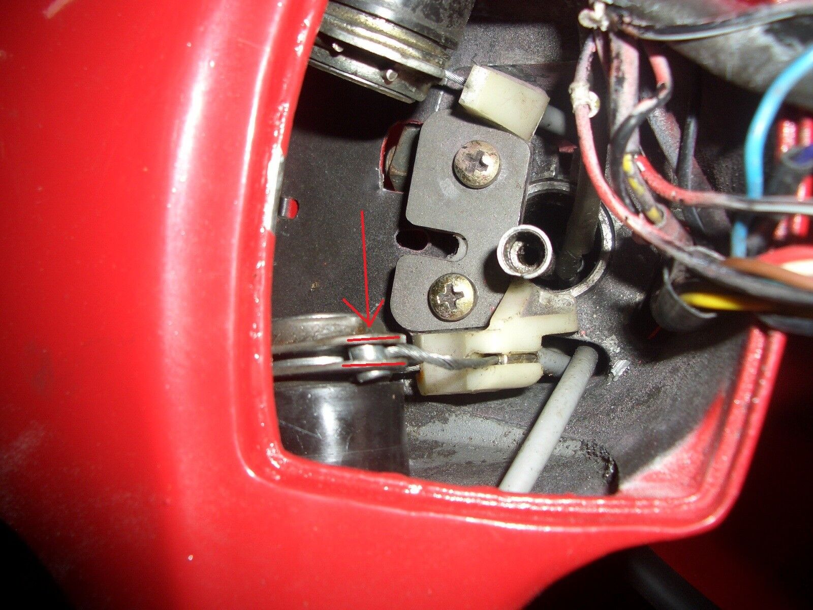

    • November 28, 2011 at 10:35
    • #34
    Aloha!
    So nebenher.... Du hast Deine Schaltrolle falschrum drin. Die "öffnungen" gehören nach oben. Also Züge aushängen und um 180 gard drehen.
    Verzwiebelt wie der eine Schaltzug ist würde ich da evtl auch zu einem neuem greifen, der sieht nicht mehr so gesund aus... wenn der nen paar mal an der Schaltroller vorbei schubert reißt er. Dann lieber gleich 1,90 für nen neuen investieren. Wenn die Züge sitzen die Rolle bzw, der bereich wo der Zug läuft gut fetten!
    Wie Rassmo sagt... Haube drauf, Augen auf, sehen, verstehen! Normalerweise ist da auch ein kleines Blech ca. 8x25mm was an der Haube/Zylinder noch angeschraubt wird wo die Kabel befestigt siund. Zur Not nen Kabelbinder drantüdeln.
    Viel Erfolg weiterhin!

    • November 28, 2011 at 17:55
    • #35
    @ Blechkultur,
    vielen Dank für den Tipp, dachte schon warum sich die Schaltung so komisch gewegen lässt, meinst doch genau das die Markierte Öffnung nach oben hin geöffnet ist?!
    Gut werde dann wohl nen neuen Zug bestellt und diesen ein ziehen.

    • November 28, 2011 at 19:57
    • #37
    Ja genau da!
    kurz den sicherungssplint ziehen, um 180 Grad drehen und gut ist.
