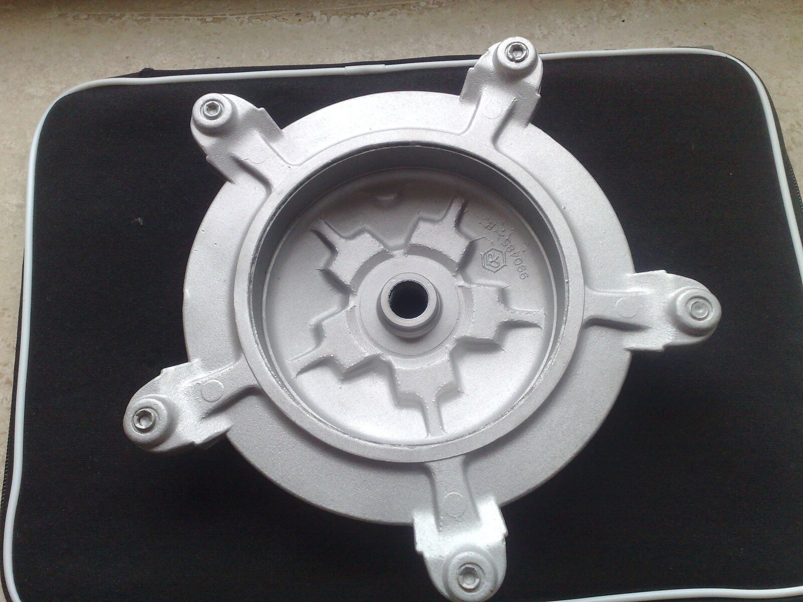

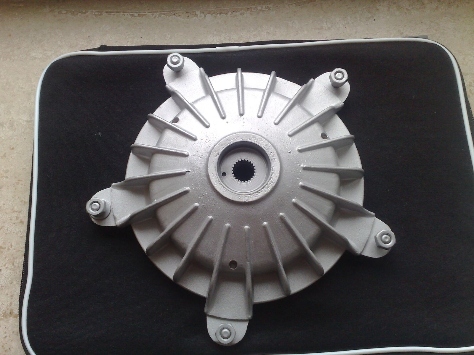

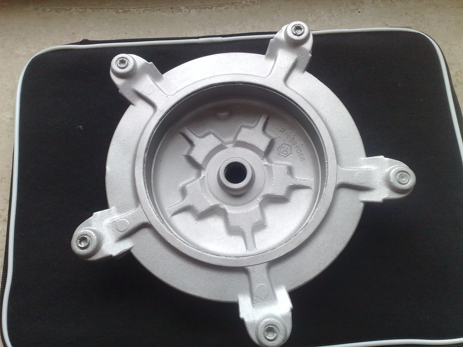

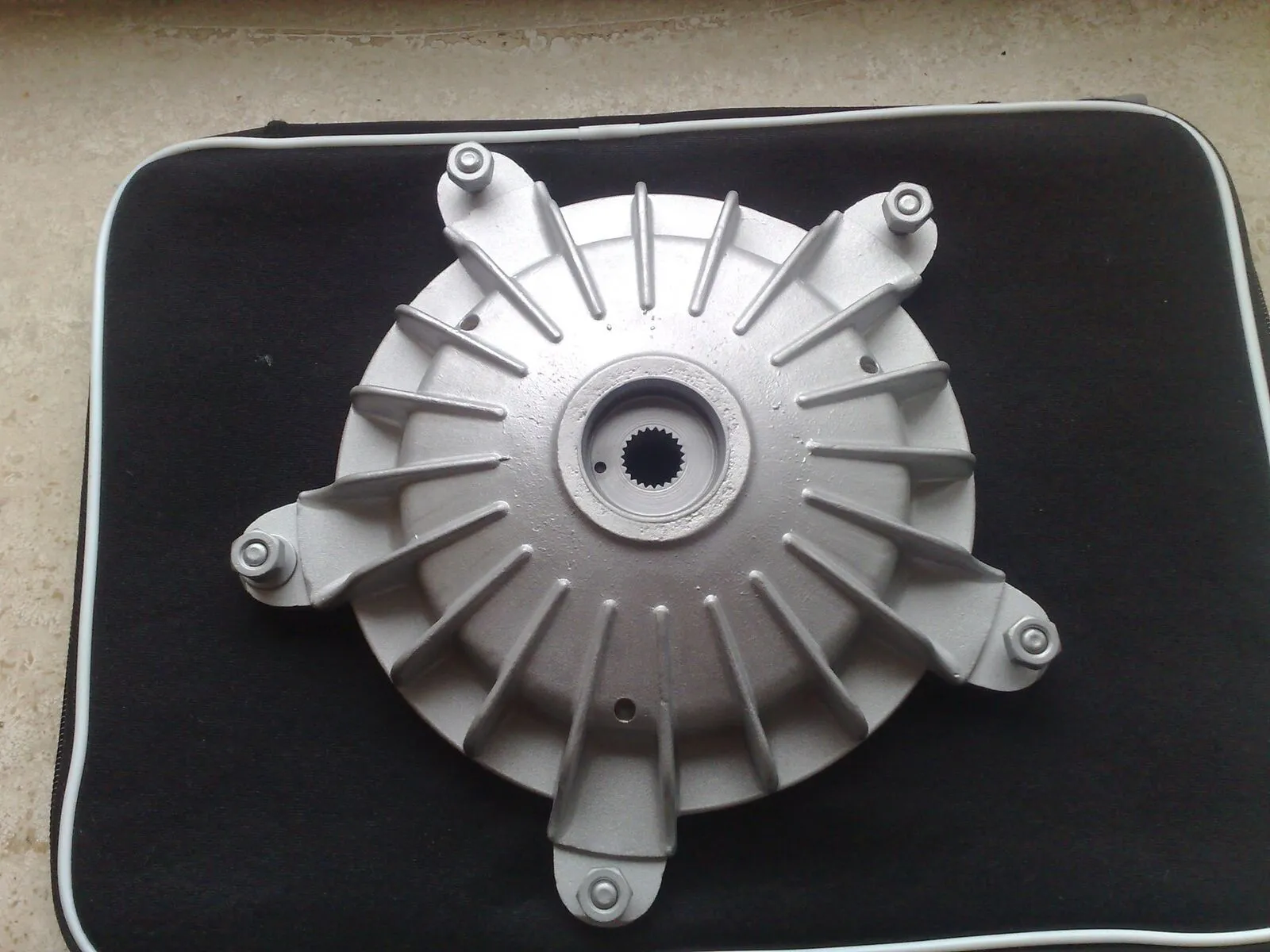

nach langer Suche habe ich einen bekannten gefunden, der mir meine Motorteile mit Glasperlen strahlt. Er wollte zur Probe mal ne [lexicon='Bremstrommel',''][/lexicon] haben, damit er weiß, ob ich mit dem Ergebnis einverstanden bin.
Ich war einverstanden und werde ihm so schnell wie möglich alle andern Teile mitbringen.
Kurze Frage dazu: Mein Strahler und seine Arbeitskollegen waren der Meinung, dass ich die Teile in jedem Fall noch behandeln muss. Was sagt ihr dazu. Laut Sufu und allgemeiner Meinung im Forum müssen die Alugussteile nicht weiter behandelt werden. Ich werde noch Teile wie Radnabe vorn, Gabel, Kickstarter und Bremspedal/hebel zum strahlen geben.
Ein Tipp von nem Kollegen war, einfach mit mattem Klarlack drüber zu gehen. Meiner Meinung nach stellt Klarlack aber keinen Korrosionsschutz dar?!
