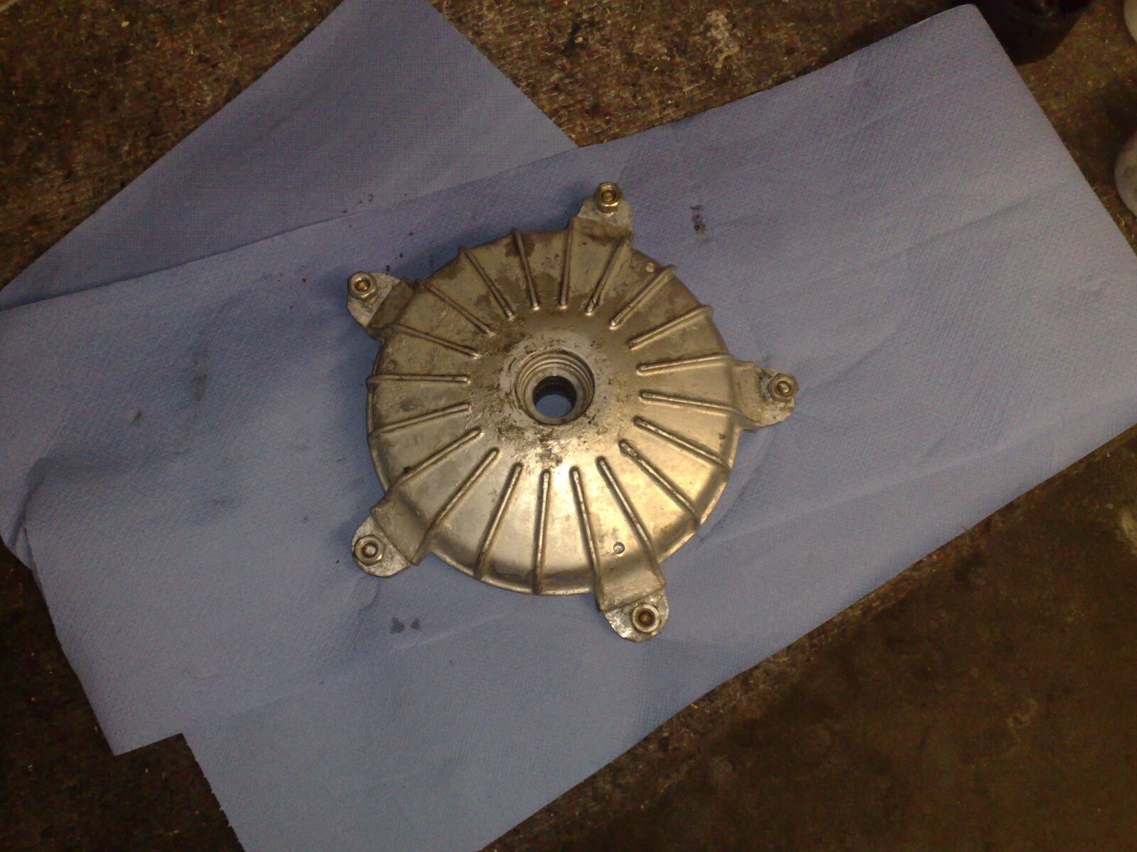

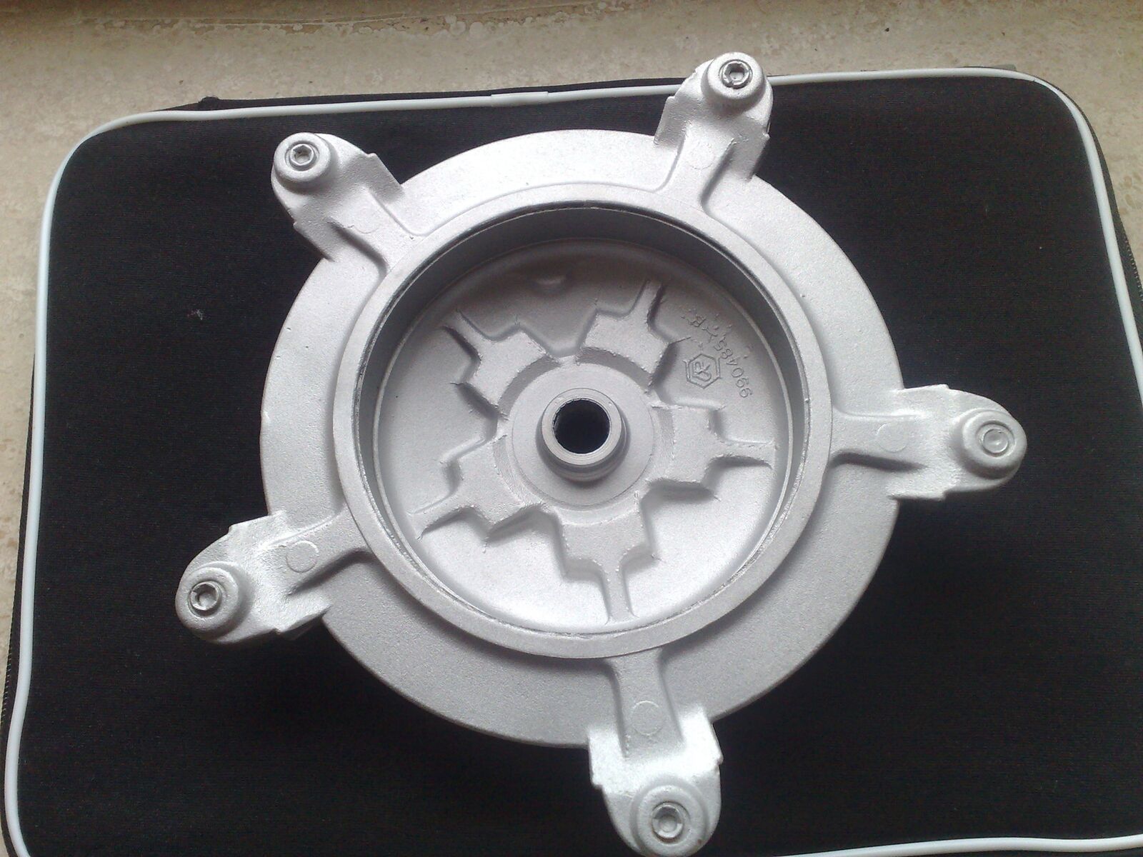

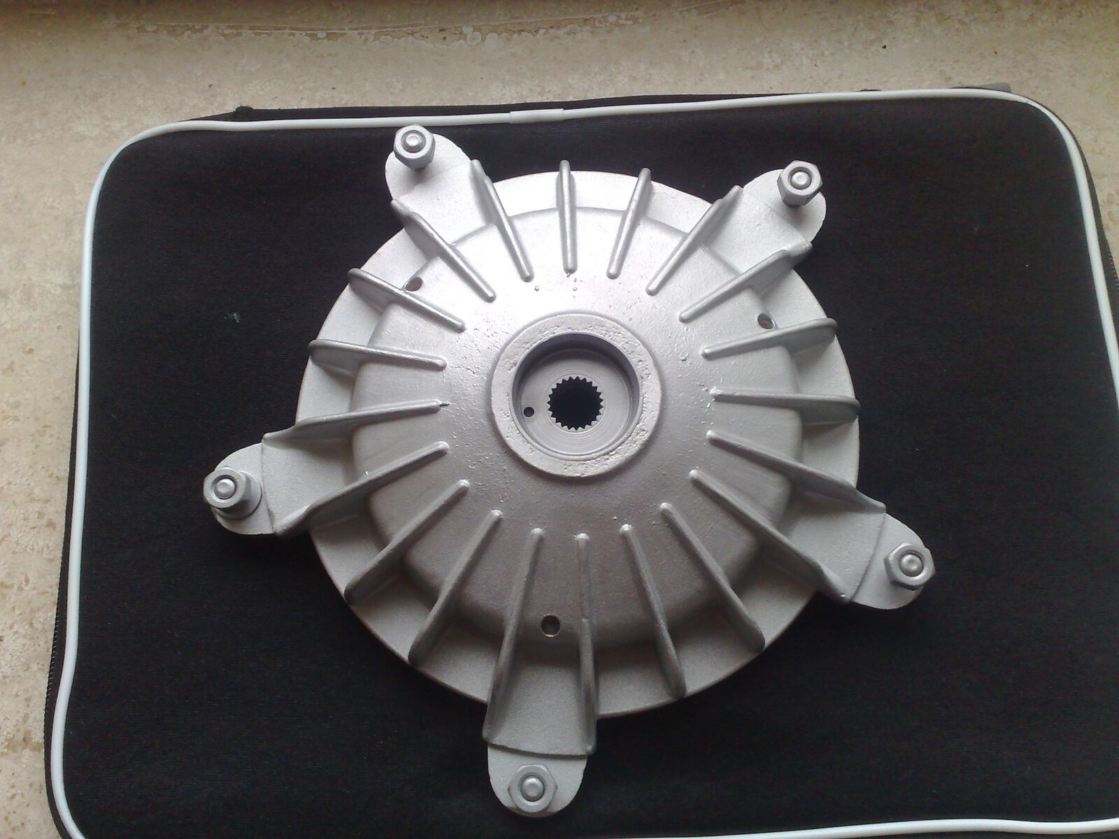

    Guten Morgen Zusammen,
    nach langer Suche habe ich einen bekannten gefunden, der mir meine Motorteile mit Glasperlen strahlt. Er wollte zur Probe mal ne Bremstrommel haben, damit er weiß, ob ich mit dem Ergebnis einverstanden bin.
    Ich war einverstanden und werde ihm so schnell wie möglich alle andern Teile mitbringen.
    Kurze Frage dazu: Mein Strahler und seine Arbeitskollegen waren der Meinung, dass ich die Teile in jedem Fall noch behandeln muss. Was sagt ihr dazu. Laut Sufu und allgemeiner Meinung im Forum müssen die Alugussteile nicht weiter behandelt werden. Ich werde noch Teile wie Radnabe vorn, Gabel, Kickstarter und Bremspedal/hebel zum strahlen geben.
    Ein Tipp von nem Kollegen war, einfach mit mattem Klarlack drüber zu gehen. Meiner Meinung nach stellt Klarlack aber keinen Korrosionsschutz dar?!

    Da hat dein Strahler wohl recht, die Aluteile laufen nach ein paar Wochen wieder dunkel an, die m.M.n. einfachste und stressfreiste Methode wäre die Alugussteile zum Pulverbeschichten zu bringen. Hält ziemlich gut, aber sieht halt nicht mehr original aus :-3

    Bremspedal kannst ohne weiteres so lassen, bremmstrommeln ,gabel,felgen.... kannst du schön silber lacken lassen, original sind sie im Frbton Aluminio gelackt
    und wie siehts mit dem Motorblock aus?

    glasgeperlt schaut dieser wie neu aus, keinesfalls lackieren oder sonstige sauerreien

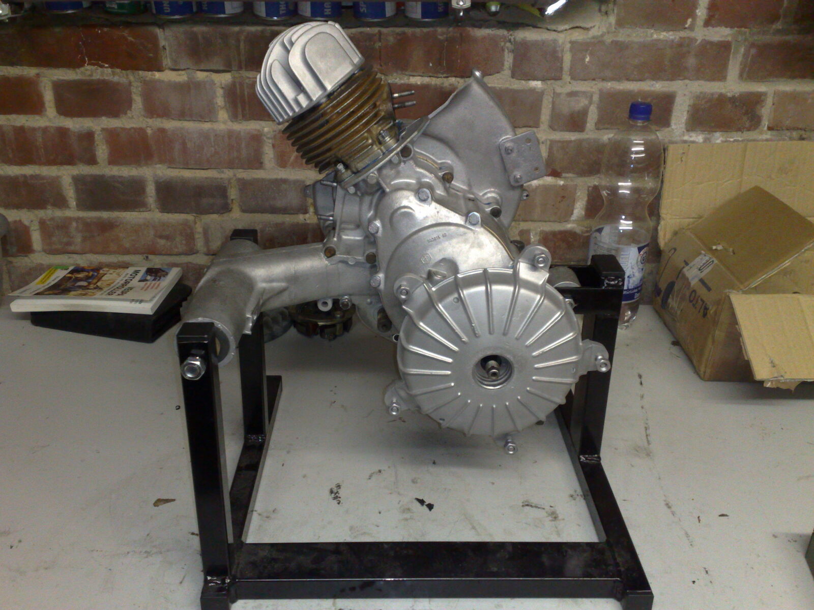

    hier mal ein kleines Update:
    Der Motor ist fast fertig. Zündung und Auspuff müssen noch dran, dann werd ich den ersten Probelauf machen.

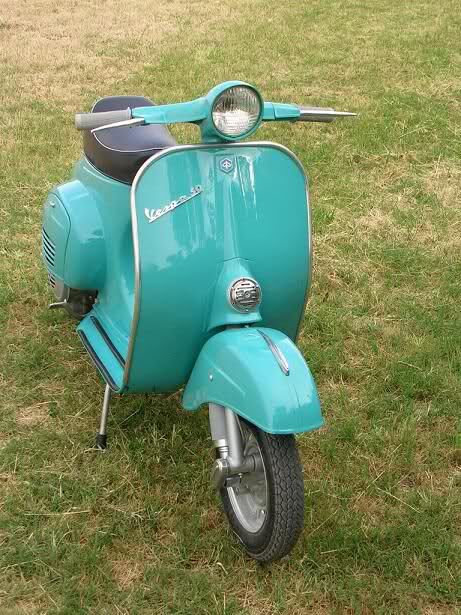

    3. Hab meinem Lackierer heute die Farbe vorbeigebracht " Turchese 240" ( hab mich kurzfristig umentschieden). Da bereits gefüllert, grundiert und geschliffen wurde, kommt Sie morgen früh in die Kabine ;) Werde selbstverständlich Fotos machen, sobald ich Sie dann am Freitag abhole.... Für die, die den Farbton nicht kennnen, dieser sollte es meiner Meinung nach sein:

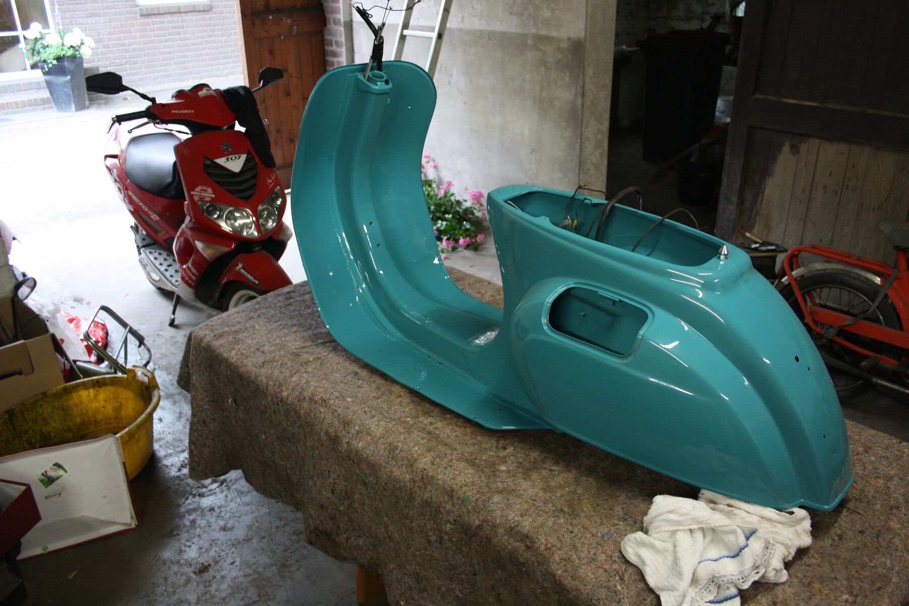

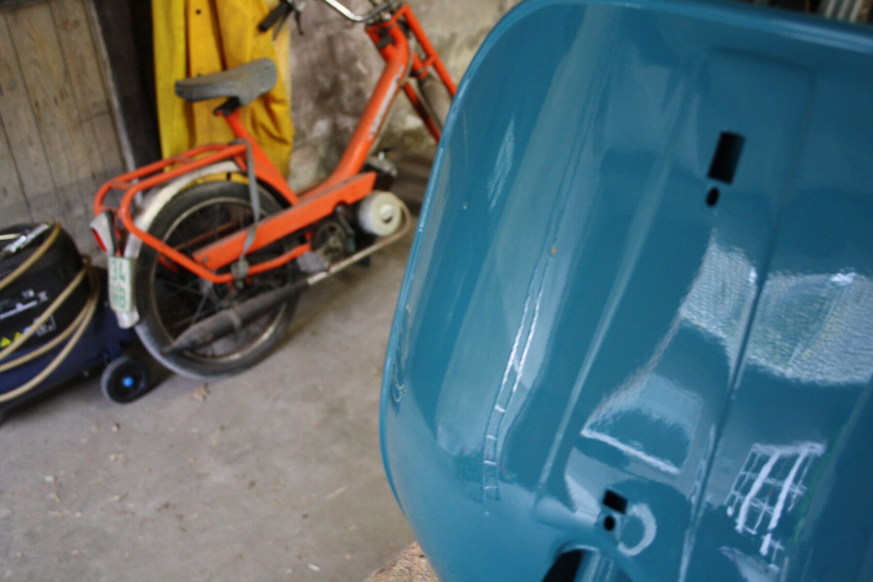

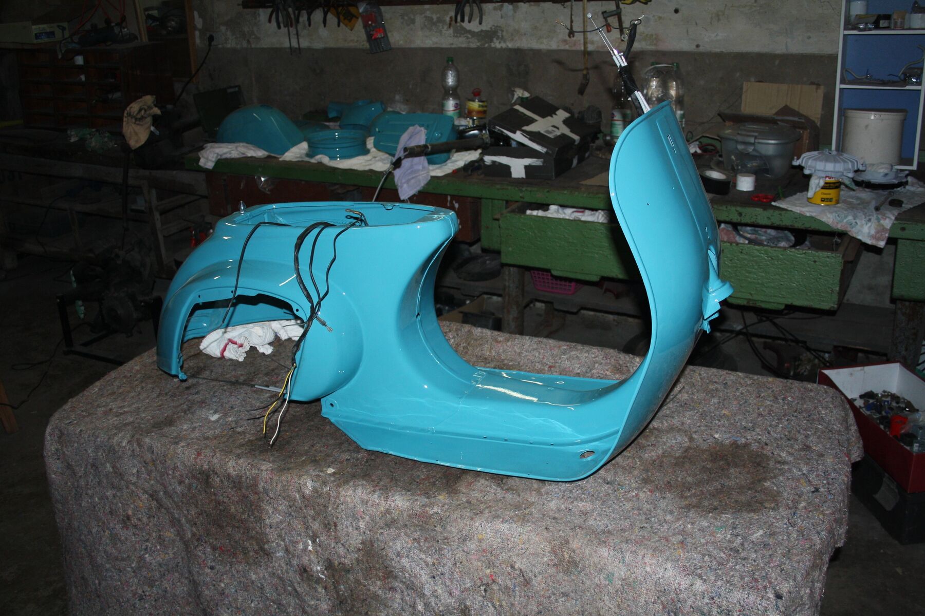

    Und hier die versprochenen Fotos.... ich bin mehr als zufrieden;-)

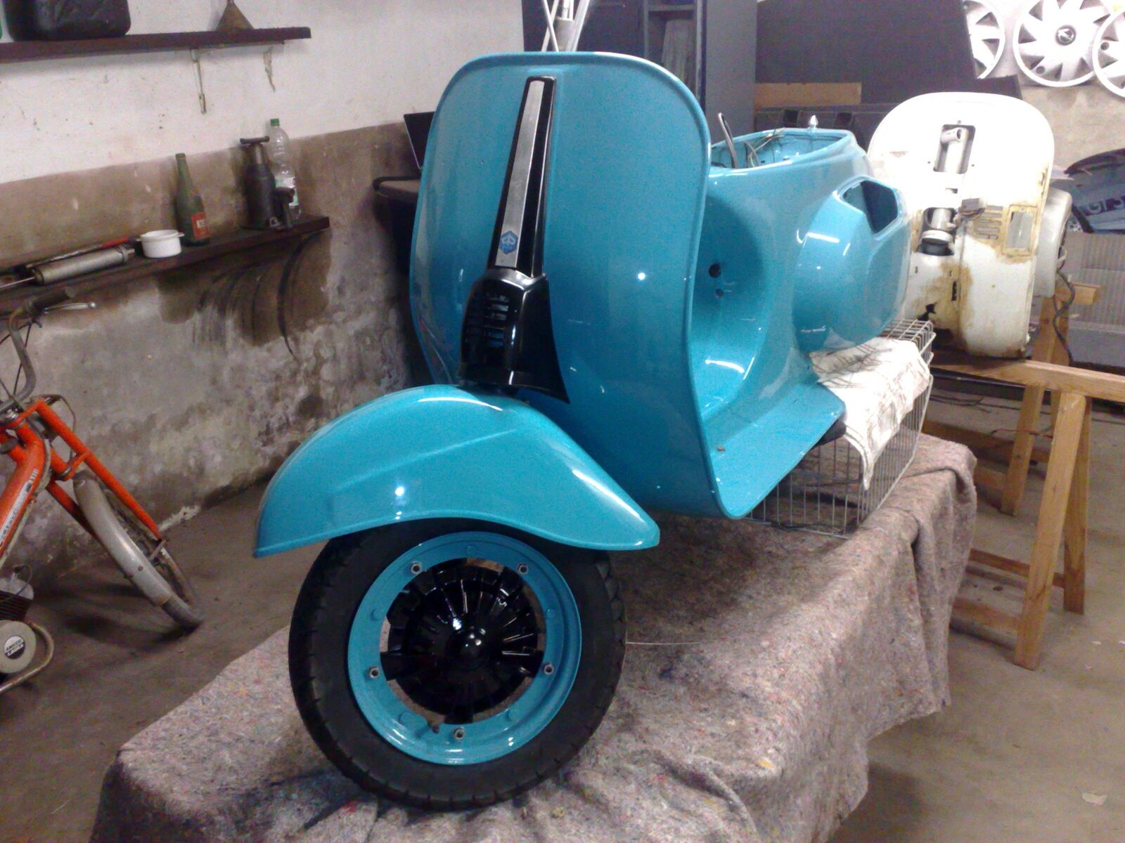

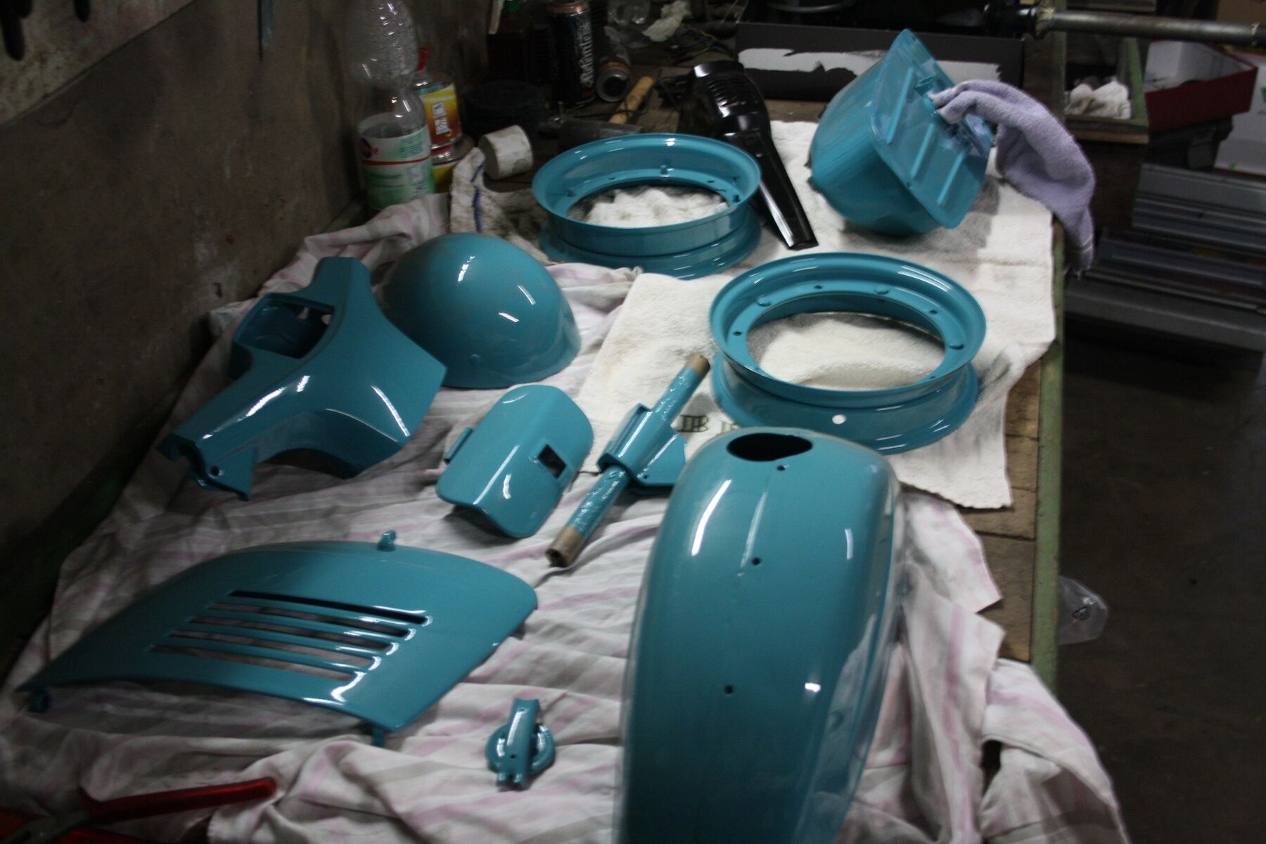

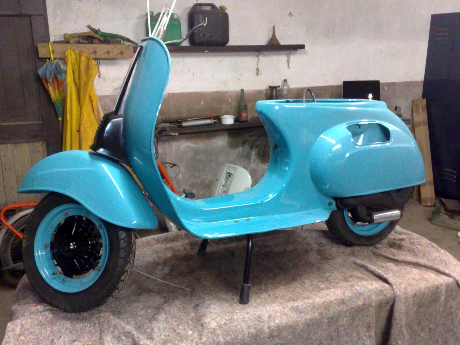

    und weiter gehts....:

    Hübsch! Zu schwarzen Felgen, Kaskade etc. würde aber eine schwarze Lüra-Abdeckung m.E. besser passen als eine chromige.
