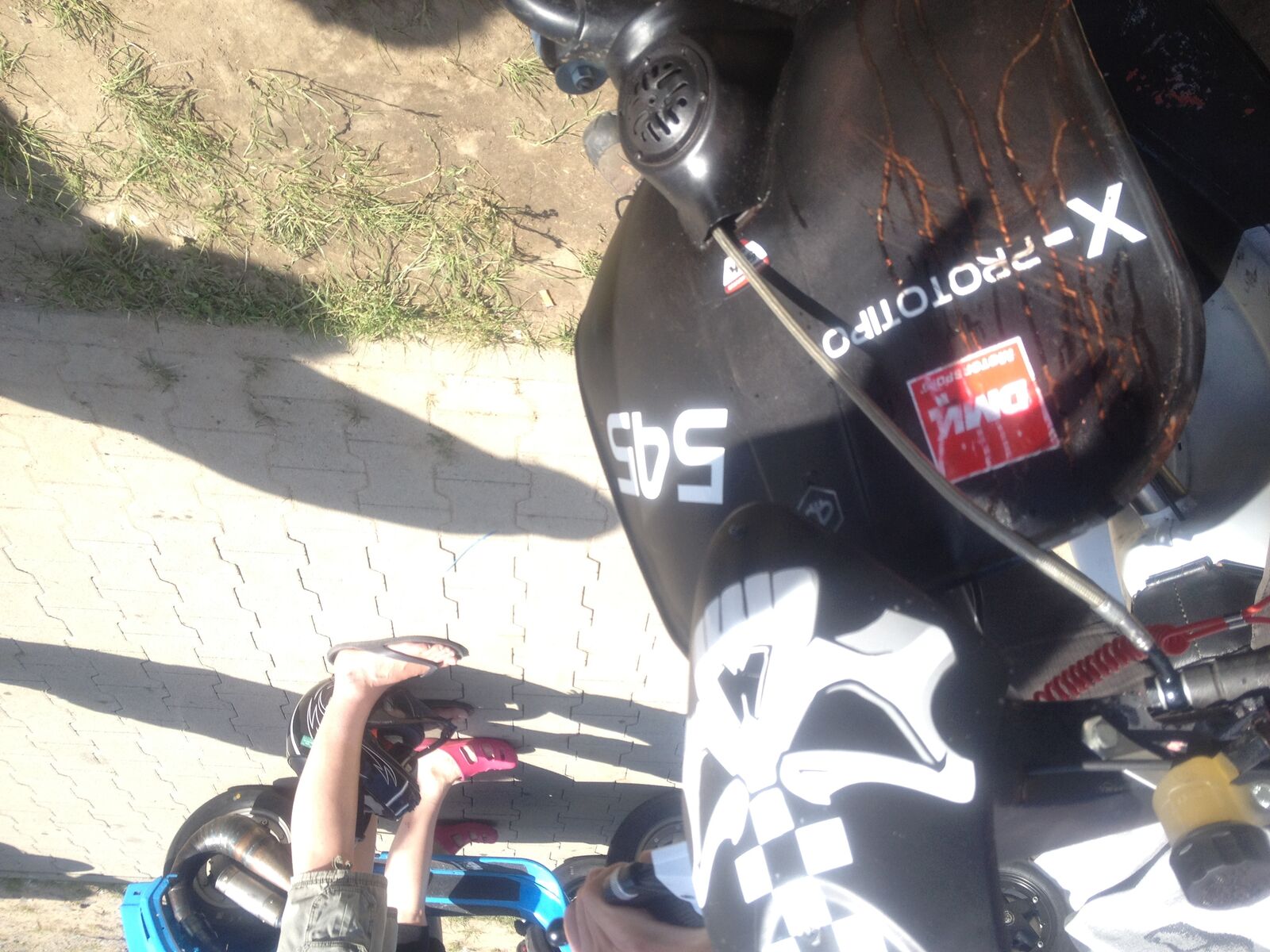

juny79: Danke, jetzt hab ich Kopfweh, weil ich versucht habe auf dem Schreibtisch einen Kopfstand zu machen...
ich hab einfach den laptop umgedreht und meine auf dem bild ein stück meiner alten sitzbank erkannt zu haben.
Konservierst du die Kratzer jetzt für den Restwinter mit Klarlack oder gehst du es nochmal gründlich an?
jupp, das isse ![]()
