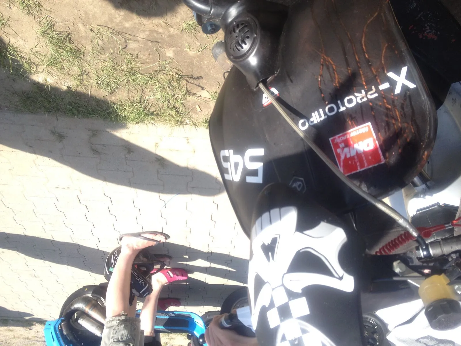

    Ramzamzams renn-Roller bekam auch erst Charakter, als die bremsflüssigkeit drübergesuppt ist
    :D
    Oder Pflaster über die schrammen?
    Ich finds immer noch arschig, aber wir müssen ja jetzt das beste draus machen :-3
    Edith schreit, dass ich mich jetzt wie creutzi fühl, aufm iPhone ist das pic richtig rum :-4
    Elektrik ist ein Arschloch
    3,303
    11,193
    1,484
    • January 18, 2013 at 17:35
    • #103
    juny79: Danke, jetzt hab ich Kopfweh, weil ich versucht habe auf dem Schreibtisch einen Kopfstand zu machen...

    ich hab einfach den laptop umgedreht und meine auf dem bild ein stück meiner alten sitzbank erkannt zu haben.

    Konservierst du die Kratzer jetzt für den Restwinter mit Klarlack oder gehst du es nochmal gründlich an?
    jupp, das isse :thumbup:
