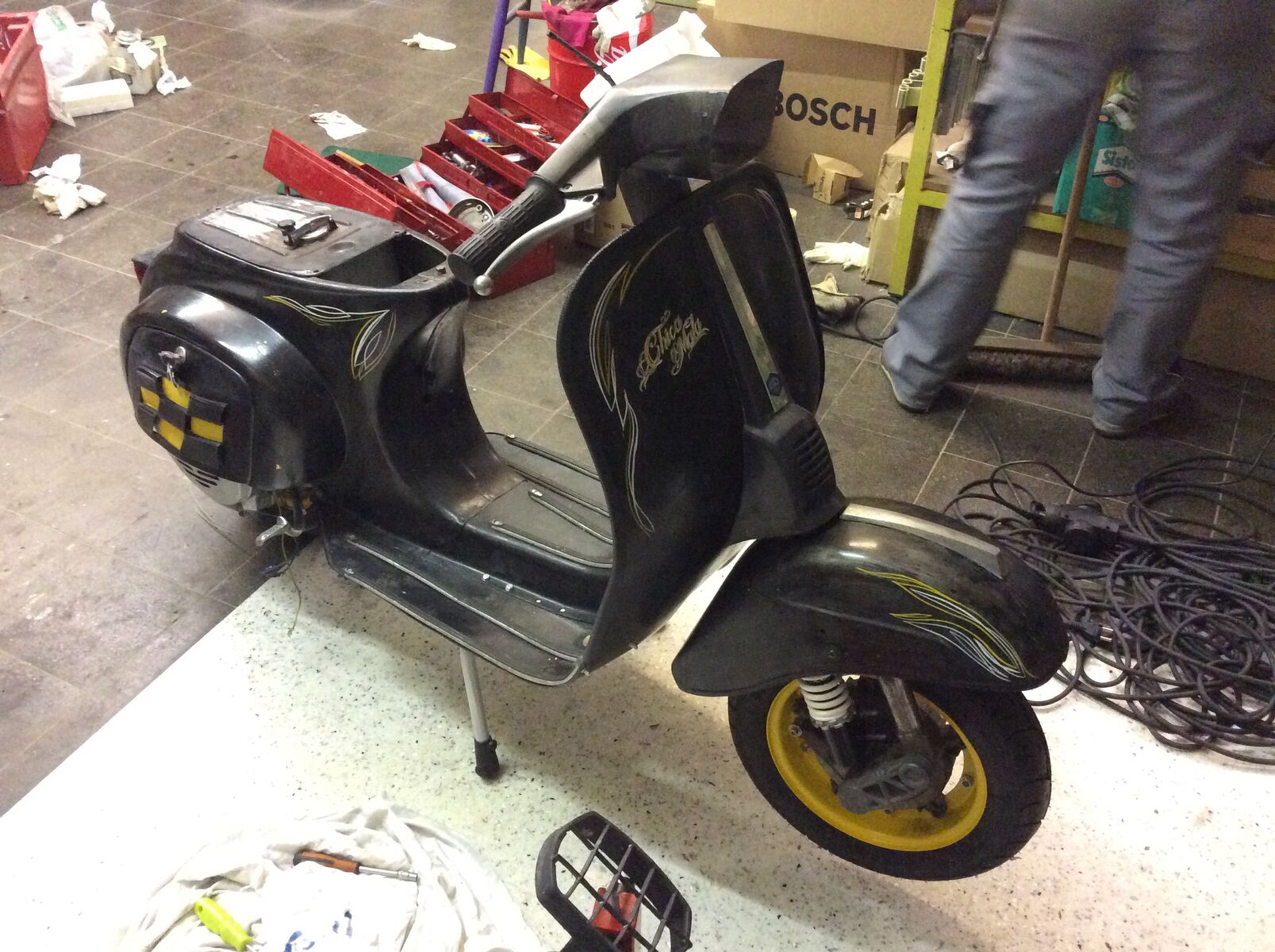

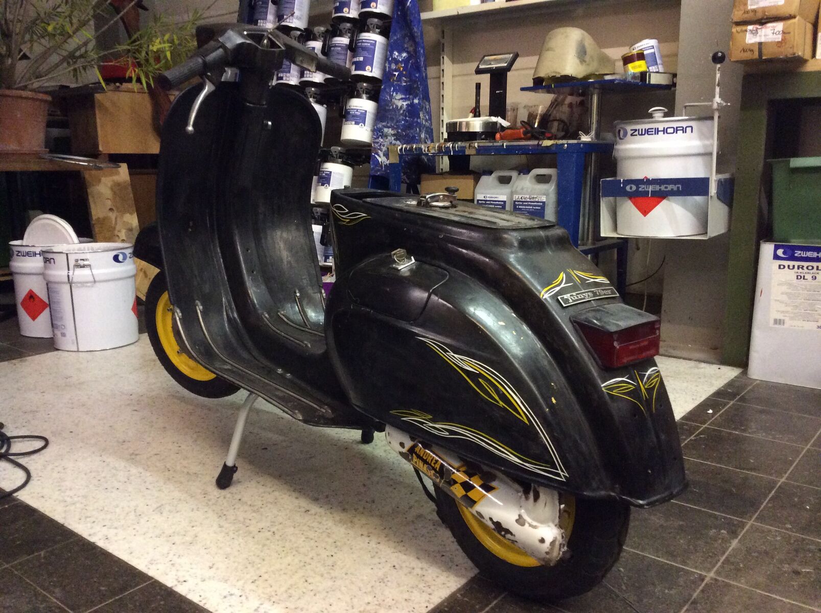

  • Das böse mädchen lebt :love:
    im november hab ich sie wieder nach hause geholt. Allerdings immer noch als baustelle ^^
    gestern lief zum ersten mal der motor, yejjj, läuft noch.
    Allerdings schraubt jetzt der freund dran rum, ich schraub rally und geb nur nervige kommentare :D

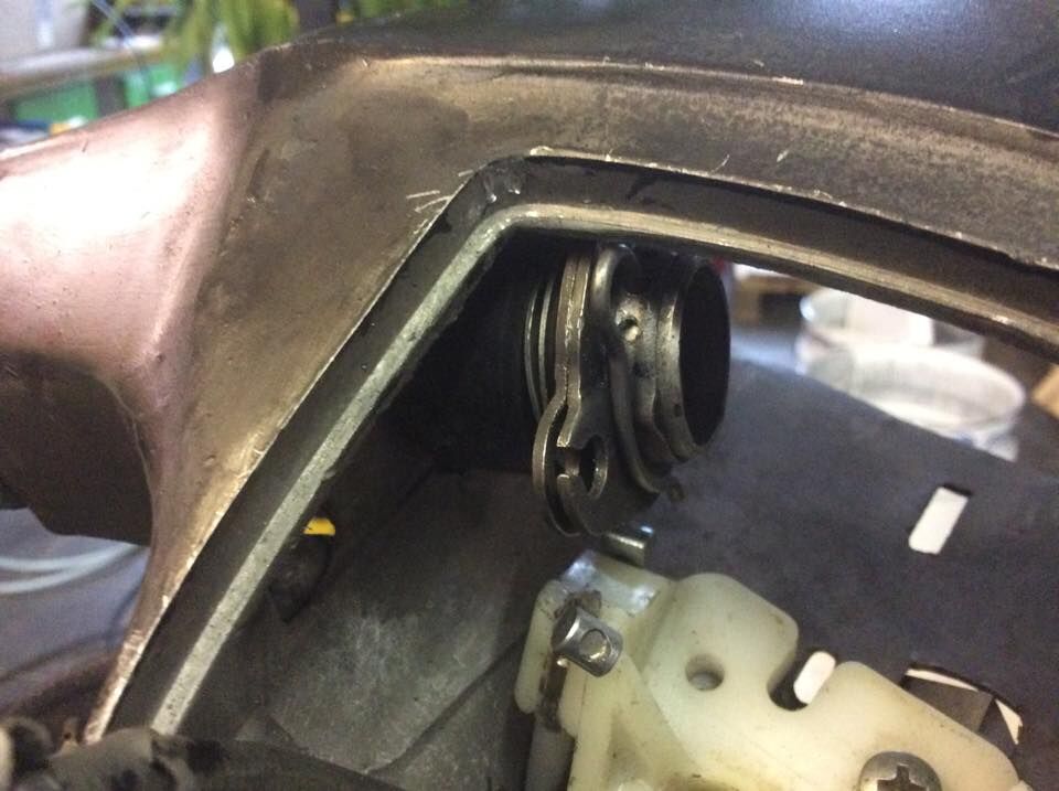

  • gestern den Lenker montiert.
    Ich hab mir ja eingebildet, drop mit sip Digitacho da reingequetscht zu bekommen und, tadaaa, es geht tatsächlich.
    Mit Schnibbeleien am Tachogehäuse (kennt ihr sugru, falls zu tief geschnübbelt wurde? ein geiles zeug :love: ) kann man zumindest mal die rohre drehen und es hüpft oben nix raus. allerdings geht's da oben mehr als eng zu, man beachte die Klemme ^^
    in das ganze gebilde soll jetzt noch der Österreichische glasscheinwerfer - man gönnt sich ja sonst nix ;)
    Elektrik ist ein Arschloch
