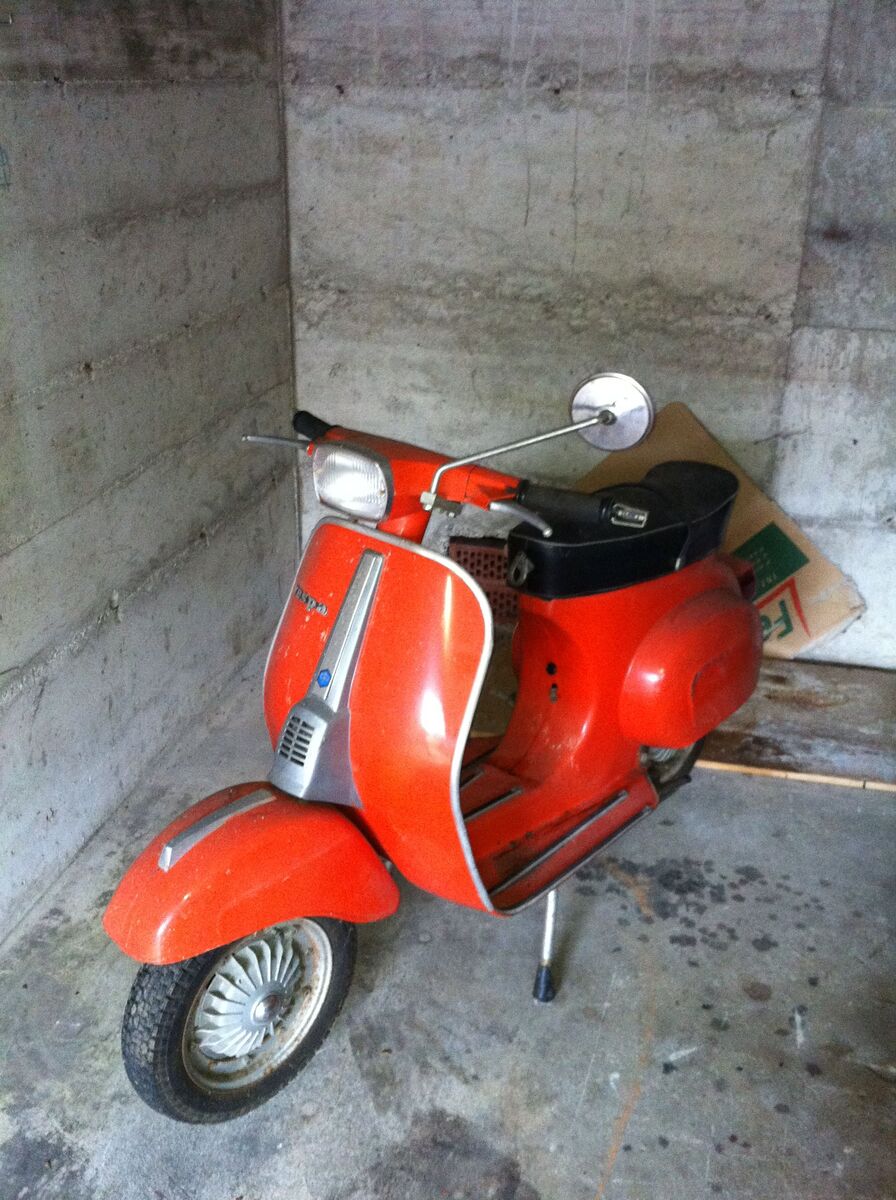

    haben gestern so richtig Klischeehaft eine Vespa 50 Special bei Oma in der Garage entdeckt und mich verliebt.
    Bin allerdings recht unaufgeklärt was Vespas angeht, ich weiß nur das ich sie so schnell wie möglich zum laufen bekommen möchte.
    Kann mir evtl. jmd anhand der beigefügten Bilder sagen was genau für ein Modell das ist und welches Baujahr?
    Dann fehlt uns der Schlüssel und Papiere. Was können wir hier tun?
    Zur Zeit bin ich auf dem Stand mir bei der Polizei eine Unbedenklichkeitsbescheinigung ausstellen zu lassen um zu beweisen das sie nicht geklaut ist. Daraufhin beim Landratsamt neue Papiere anfordern!?
    Ich freue mich über jede Antwort, so weit danke vorab :)

    Du hast ein Vespa 50 N Spezial und zwar eine relativ frühe. Das sieht man am fehlenden Seitenfach an der linken Backe (Fahrtrichtung). Ansonsten sieht alles nach Originallack aus...seehr schick ;-).
    Also beim fehlenden Schlüssel bleibt dir wohl leider nur eine Option. Und zwar wirst du das alte Schloss rausbohren müssen um dann einfach ein neues einzusetzen. Ohne Schlüssel bekommt man das leider nicht mehr raus :(.
    Bei den Papiere hast du schon richtig angefangen. Du musst eine Unbedenklichkeitsbescheinigung besitzen um beim TÜV eine Vollabnahme machen zu können. Das wird ca. 100€ kosten aber das muss leider sein....:)
    Ansonsten solltest du erst einmal Getriebeölwechseln, neuen Sprit in den Tank, den Vergaser mal reinigen und eine neue Zündkerze reinstecken....eventuell springt sie dann schon an ;)
    Viel Erfolg :)

    Oder bei Piaggio neue beantragen. (60-80 €)

    richtig, handelt sich wohl um ein deutsches modell, den rest kannst du sehr gut mit der suchfunktion herausfinden

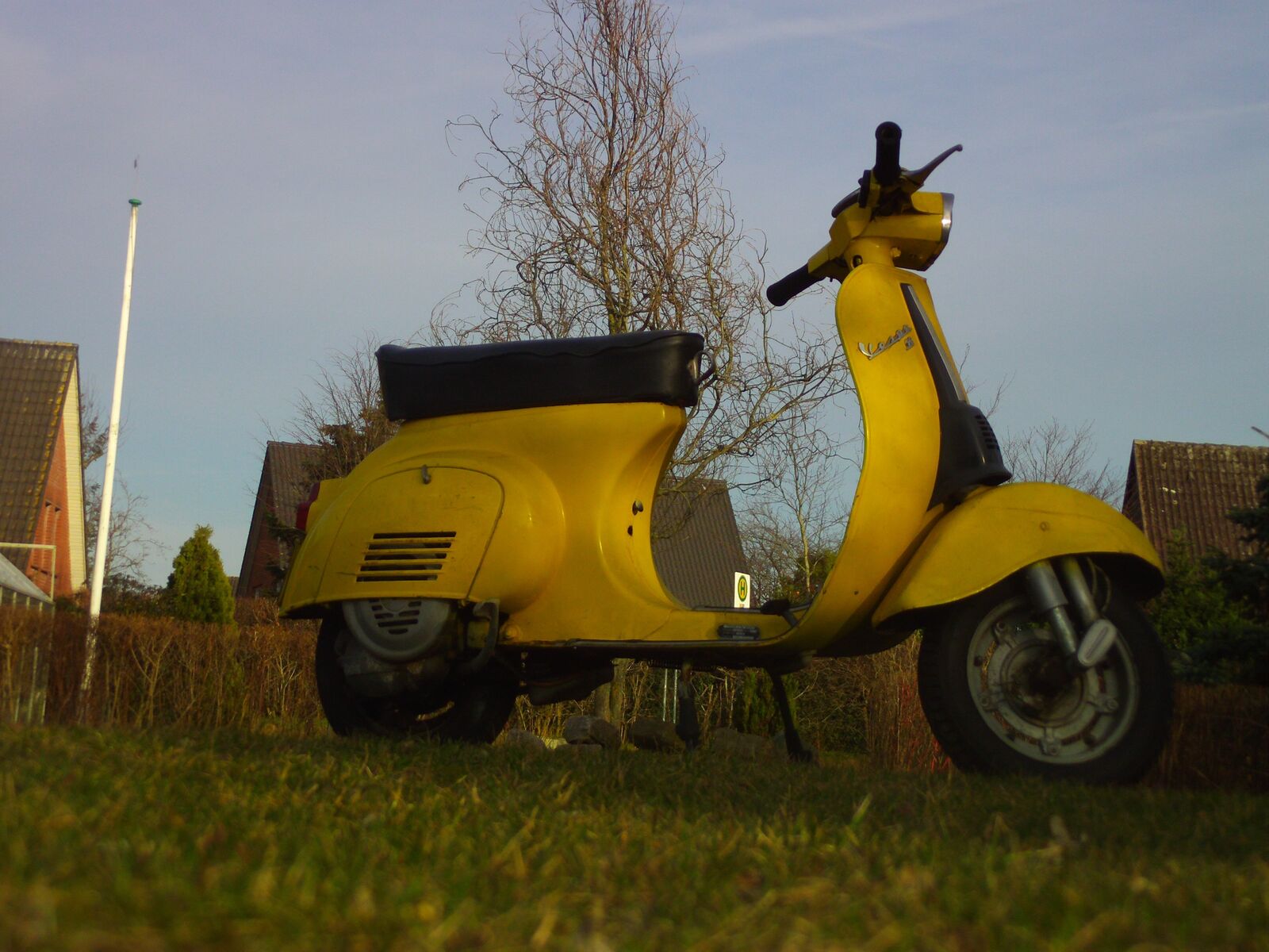

    Also hallo erstmal :)
    ich habe ebenfalls eine 50N special :) wenn du skype hast adde mich mal :) "zockerlon"
    also !
    wie oben Erleuter stimmt schon ! aber ein Zündschloss als solches gibt es garnicht :) also das was man da sieht ist nur eine Lenkrad sperre :)
    und ganz wichtig ! die beiden ( 6V 10W ) birnen müssen hinten in takt sein damit die zündung funtioniert ^^!
    dan solltest du gucken ob rost im tank ist! (wenn ja mal kieselsteine reimachen und wasser und kräftig schütteln 5 min. )
    dan mal zündkerze raus neue rein! WICHTIG! im internet mal das handbuch suchen und gucken welche zündkerze das sein soll also wärme wert und so!
    dann vorher ins zündkerzenloch mal so 10 - 20 ml öl reinfüllen und langsam den motor drehen ...
    danach kräftig benzin reinfüllen ( in das kerzen loch ) dan ein gefähs drunter halten und kicken! VORSICHTIG! wen rost im benzin ist ist der zyli im arsch und der muss neu wenn nicht .. Herzlichen glückwunsch :)
    tja und zu guter letzt mal den vergaser ausbauen ( alle bowten züge ( gas ; choke ) so gut wie möglich aushängen, und die Schelle in richtung Motor lösen... und abziehen .. dan die wanne unten am vergaser lösen und mal die düsen sauber machen also diese kleinen Messing Dchrauben da .. DIE in bremsen reiniger einlegen und mit druckluft sauber machen ! AUF KEINEN FALL MIT NER NADEL ! den damit macht man die zu 80% kaputt ! höchstens vosichtig mit nem holz zahnstocher! ) ist das getahn nur noch mal getriebe öl wechseln ^^ und guken ob alle bowtenzüge in takt sind ! und die kabel der zündspule und vom zündkerzenstecker ^^ ja
    soweit bin ich auch grade ^^ wenn ich die birne hab und den anderen kram ! dan läuft meine vieleeicht auch mal ^^
    Also meine is genau die selbe nur in gelb ^^ und ja eben auch ein scheunenfund. also wir sind sozusagen " kollegen"
    mfg.
    ich hoffe ich konnte helfen .. und kam nicht zu arrogant rüber ^^
