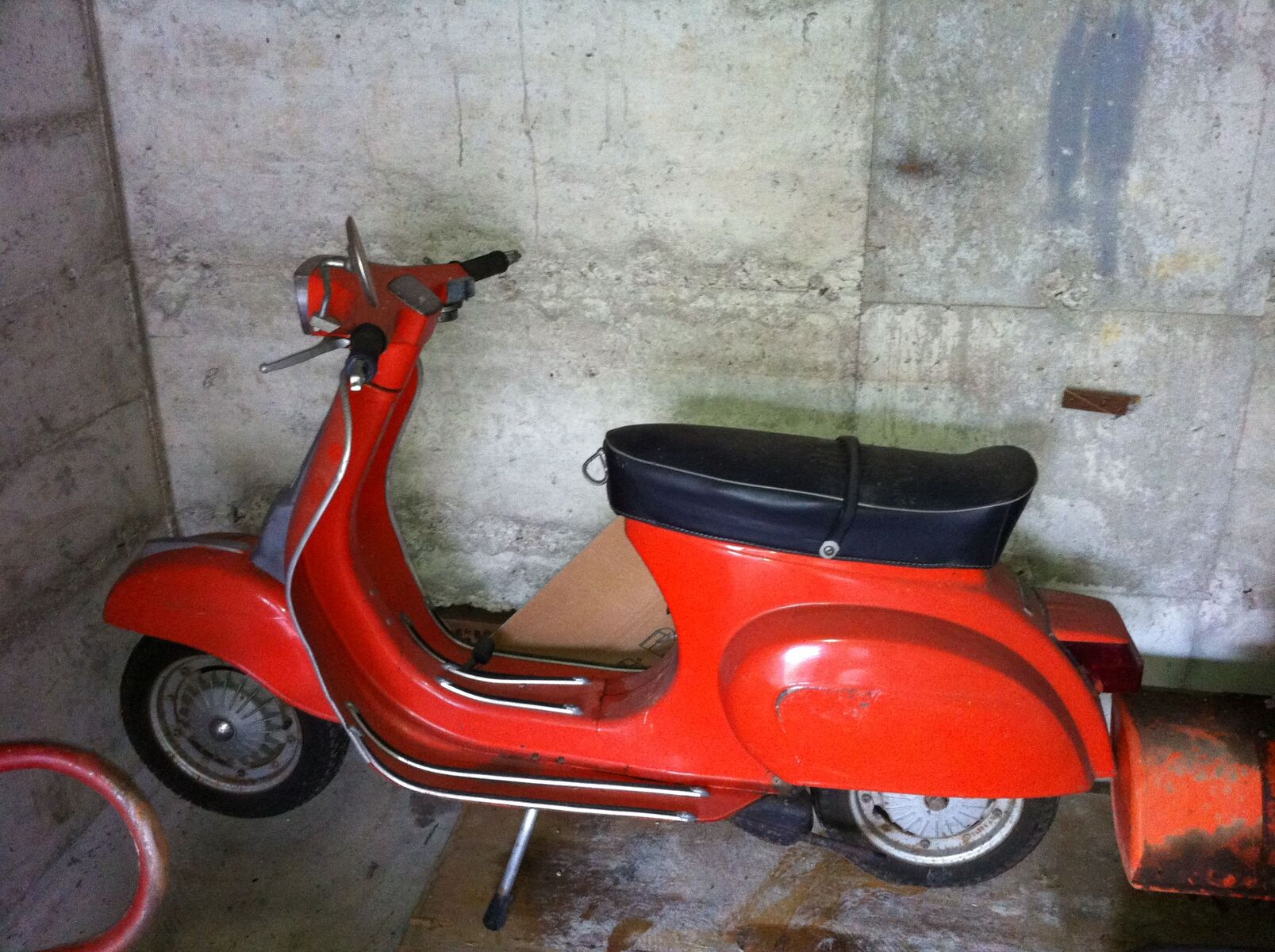

    haben gestern so richtig Klischeehaft eine Vespa 50 Special bei Oma in der Garage entdeckt und mich verliebt.
    Bin allerdings recht unaufgeklärt was Vespas angeht, ich weiß nur das ich sie so schnell wie möglich zum laufen bekommen möchte.
    Kann mir evtl. jmd anhand der beigefügten Bilder sagen was genau für ein Modell das ist und welches Baujahr?

  • Du hast ein Vespa 50 N Spezial und zwar eine relativ frühe. Das sieht man am fehlenden Seitenfach an der linken Backe (Fahrtrichtung). Ansonsten sieht alles nach Originallack aus...seehr schick ;-).
    Also beim fehlenden Schlüssel bleibt dir wohl leider nur eine Option. Und zwar wirst du das alte Schloss rausbohren müssen um dann einfach ein neues einzusetzen. Ohne Schlüssel bekommt man das leider nicht mehr raus :(.
    Bei den Papiere hast du schon richtig angefangen. Du musst eine Unbedenklichkeitsbescheinigung besitzen um beim TÜV eine Vollabnahme machen zu können. Das wird ca. 100€ kosten aber das muss leider sein....:)
    Ansonsten solltest du erst einmal Getriebeölwechseln, neuen Sprit in den Tank, den Vergaser mal reinigen und eine neue Zündkerze reinstecken....eventuell springt sie dann schon an ;)
    Viel Erfolg :)
