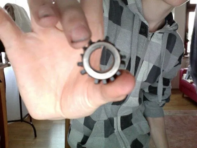

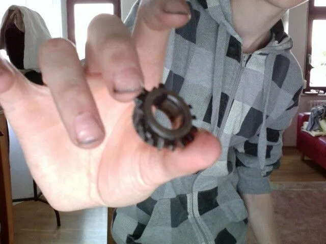

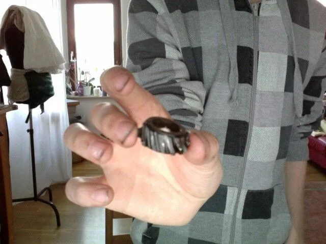

    hallo ich habe mal diese kappe weggeschraubt jetzt könnte ich die kupplungs beläge rausschrauben da ist mir aufgefallen das dieses zahnrad was vom polrad kommt und ans getriebe anschließt kaputt ist also die einzelnen ritzel sind abgebrochen
    wie nennt man das ding wo durch könnte es kaputt gegangen sein und bekommt man das teil im normalen roller fachhandel???
  • vespapop
    1,620
    305
    Vespa PK 50 XL2 Kat. '94
    • April 29, 2011 at 17:43
    • #34
    mach bitte ein foto davon ;)

    • April 29, 2011 at 17:54
    • #35
  • MrFreshDave
    150
    Vespa PK 50
    • April 29, 2011 at 18:02
    • #36
      • 48.74 kB
      • 640 × 480
      • 48.78 kB
      • 640 × 480
      • 53.43 kB
      • 640 × 480
  • Jetz nicht
    Rechtsdreher
    3,205
    621
    Bottrop
    Pk 130 XL
    • April 29, 2011 at 18:55
    • #37
    sieht übel aus, motor musste wohl ganz spalten, da wie zähne wohl nicht gerade daneben lagen. das ding heißt primärritzel wenn ich mich nicht irre. wie das allerdings kaputtgegangen ist, kann ich dir nicht sagen. ist glaube ich auch nicht so üblich das das ritzel so ein abbekommt
