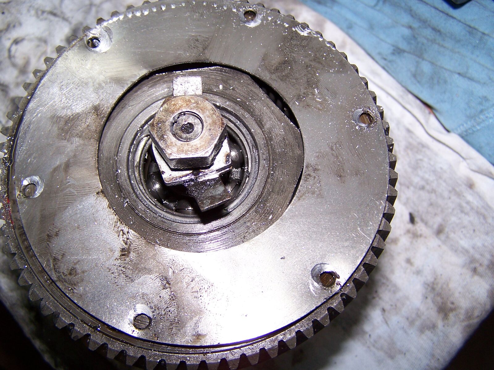

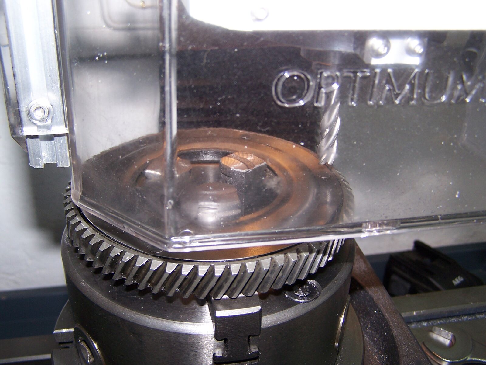

    bin Grad dabei den Primaerantrieb zu zerlegen. Die Deckbleche sind bereits raus aber die sch...nieten gehen nicht raus. Hat jemand einen Tipp?
    Kann doch nicht sein, dass ich die Nieten nicht rauskriege!?
    Servus Christian
  • kneitinger
    1,408
    253
    PX 200 - PX 210 Polini - PX 220 Malossi MHR - VBB Bausstelle
    VCR
    • May 15, 2012 at 22:50
    3mm Cobaltbohrer aus dem Baumarkt.
    Ist etwas kleiner als die Nieten, hat bei mir super funktioniert..
  • Christian97
    1,067
    3,292
    413

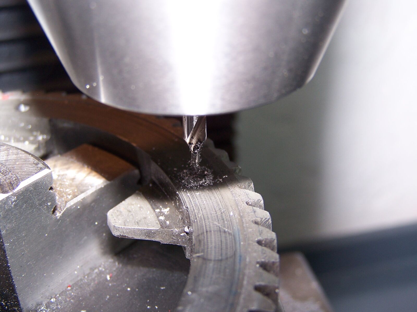

    • May 16, 2012 at 19:50
    die vermaledeiten Nieten sind endlich draussen!! 2-):thumbup::thumbup:

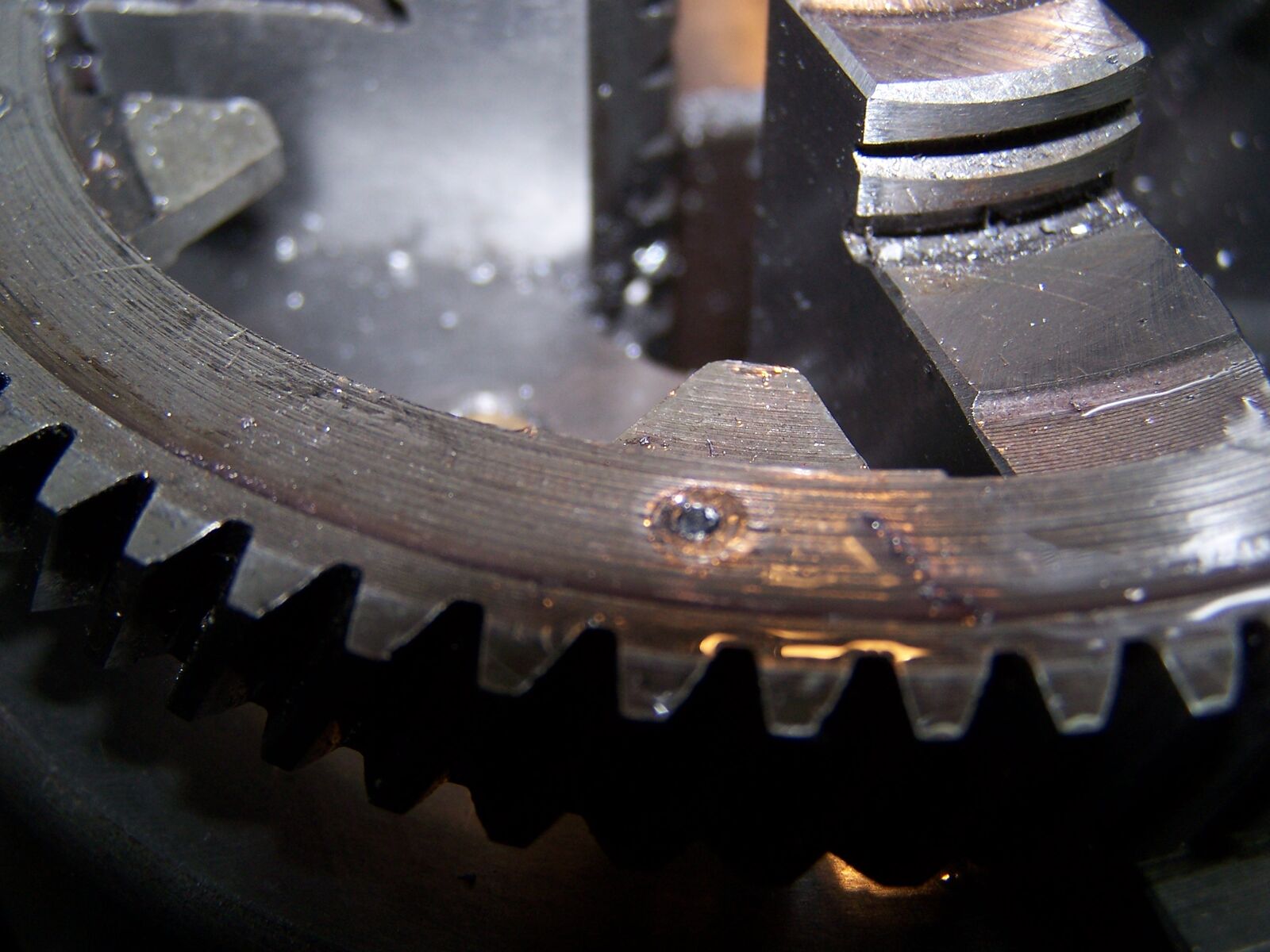

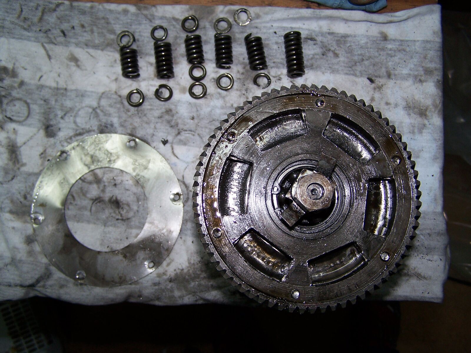

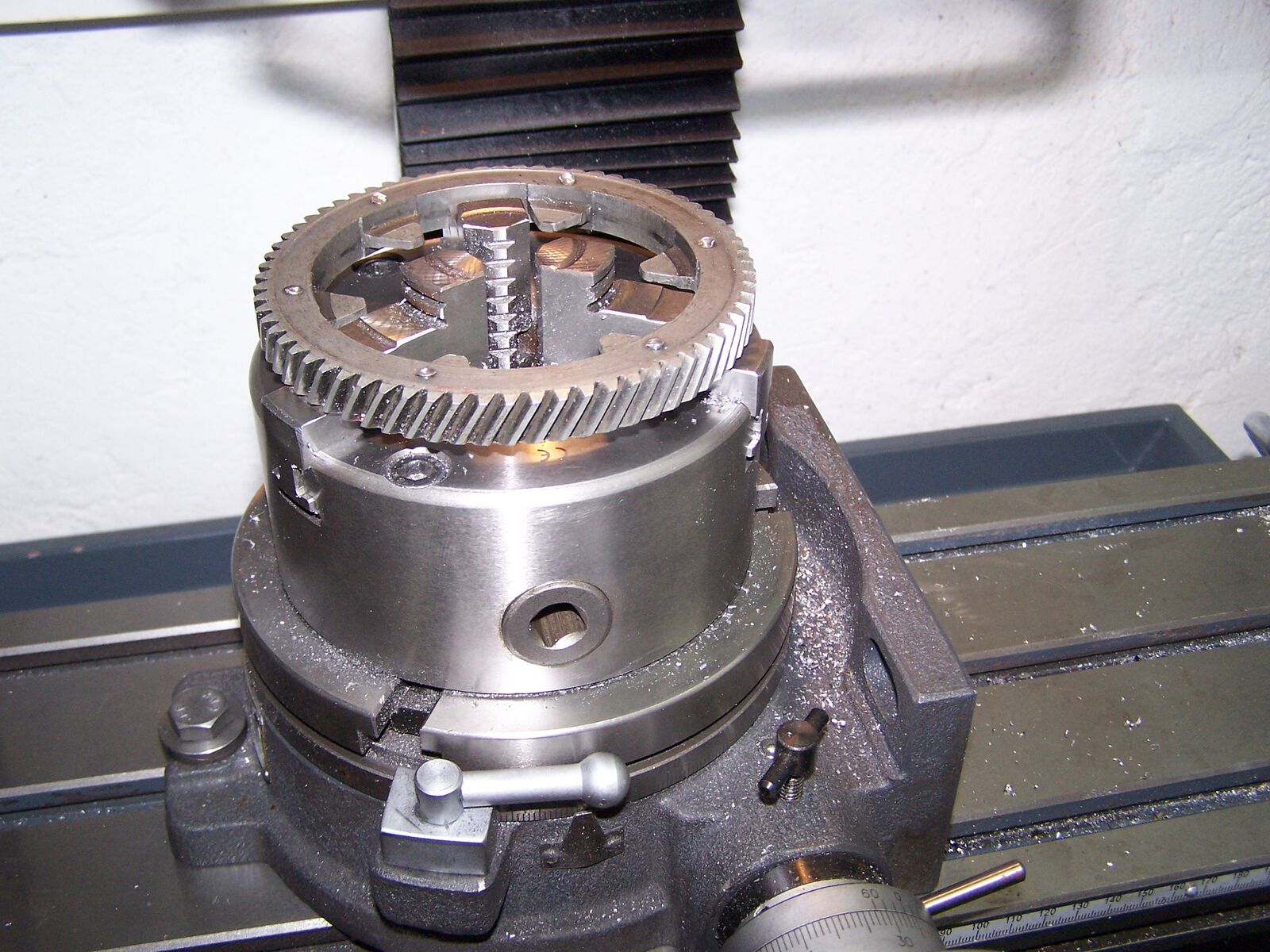

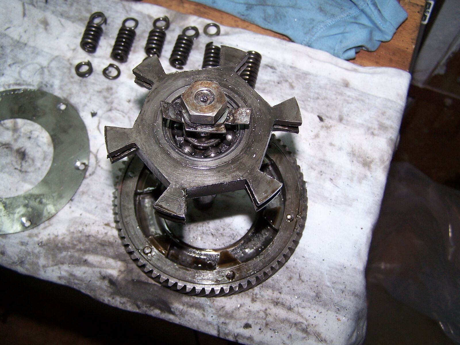

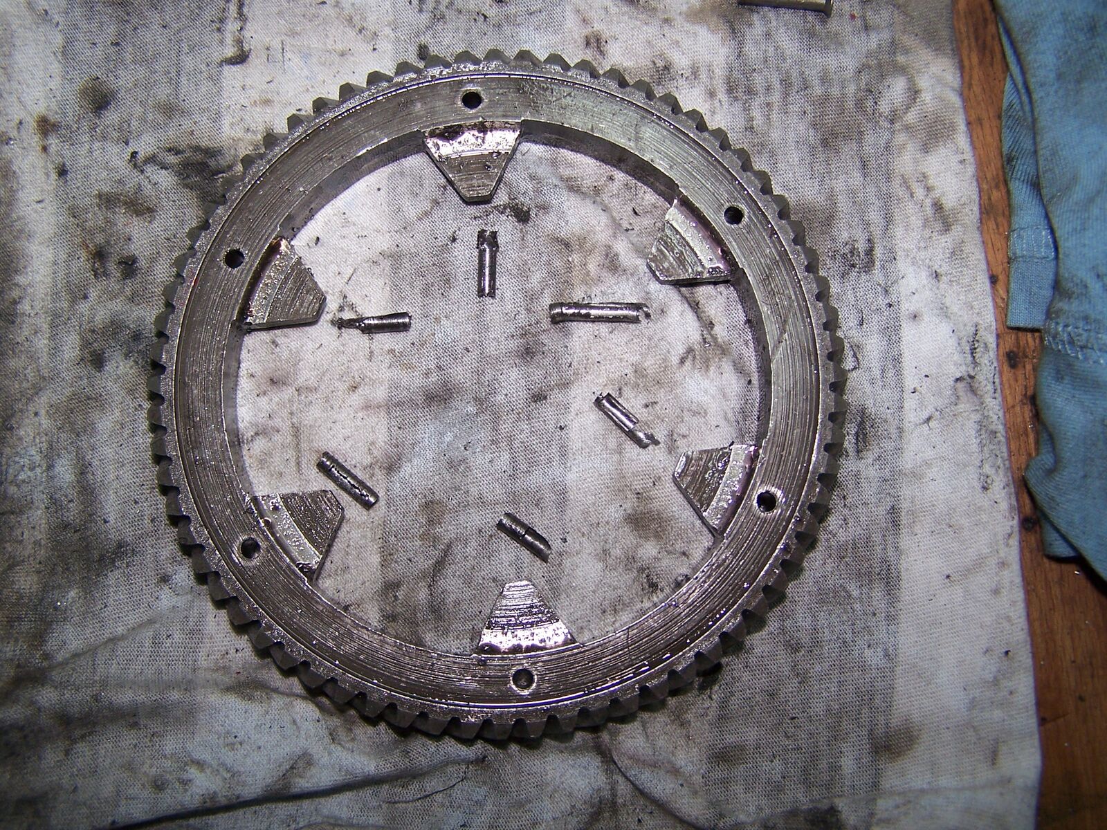

    Hab die Nieten aufgebohrt 5mm Bohrer, bis Bleche sich gelockert haben; Bleche abgezogen; das Primärzahnrad auf dem Teilapparat in der Fräse eingespannt und Nieten plan gefräst; nun mit einem Zentrierbohrer möglichst mittig in die Nieten vorgebohrt; anschließend mit einem 3mm Bohrer durchgebohrt; beim Herausziehen des Bohrers sind die Nieten um den 3mm Bohrer gewickelt gewesen. Vier Federn waren zweimal und eine Feder dreimal gebrochen 8|8|
    Viel Spass mit den Bildern.
    Servus und danke für die Ratschläge
    Christian

    Der Vorteil beim KISS Prinzip ( Keep it simpel & stupid ) austreiben.
    Du nimmst kein Material ab = die noin Nieten sitzen TIGHT
    Aber so sauber wie du das mit schwerem Gerät umgesetzt hast is auch alles schick
