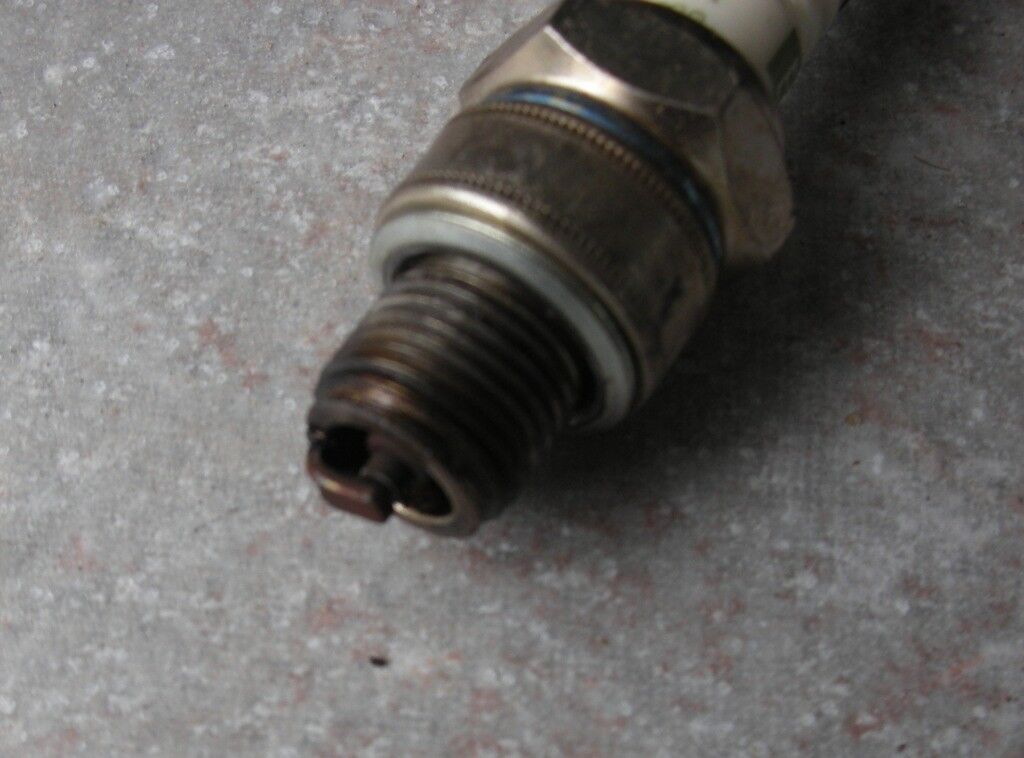

    Hallo, wollte mal eure Meinung zu meinem derzeitigen Zündkerzenbild. Hoffe, ihr könnt es einigermaßen gut erkennen auf dem Bild ?
    Habe jetzt einen D.R.75ccm mit 16/15 Vergasser und einer 76HD drin.
    Meint ihr, ich müsste ne Kleinere nehmen ??? Die Vespa fährt ohne zu ruckeln oder so und ich komme auf max.60KM/h damit.

    perfekt.

    Sieht doch gut aus. Ich würd nix ändern.

    möp falsch. ein größerer vergaser bringt bei mehr drehzahl mehr, verliert aber drehmoment. für die endgeschwindigkeit wärs gut.
    desweitern weiß ich nicht, wie ihr auf die dämliche idee kommt, das zündkerzenbild sei gut. das zündkerzen bild auf dem diesem photo ist "nicht beurteilbar" da der ISOLATOR der zündkerze NICHT zu sehen, bzw nicht AUSREICHEND zu sehen ist.
    neues foto. isolator scharf fotografieren. die FARBE DER ELEKTRODEN SPIELT KEINE ROLLE!
    Danke, dann muss ich nicht selber schreiben.
    Kerzenbilder sind aber heutzutage eh wat für'n PoPo.

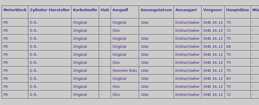

    Aber nochmal für mich bitte, der wirklich nicht sooo viel Ahnung davon hat.....Bedeutet es denn -unabhängig vom Kerzenbild- dass wenn die HD für den Motor zu groß ermittelt wurde, sie deswegen zu fett ist, dass sie
    dadurch zwangsläufig an der Endgeschwindigkeit verliert ???
    Wenn ich mir andere Setup`s von Leuten mit 75ccm Zylinder anschaue, dann haben die immer so zwischen 68 - 47 als HD ?!?!?!

    Hier mal die Tabelle, worauf ich mich bezogen habe :

    Wenn die HD zu fett ist, dreht der Motor nicht richtig aus. (Vorsicht, ein dichter Auspuff hat ähnliche Symptome.)
    Mach doch mal einfach ne HD ferner von Gut und Böse rein, dann merkst Du, was ich meine.
    Dann arbeitest Du Dich mit der HD runter, also immer magerer.
    Irgendwann merkst Du, wie der Motor agieler wird.
    Irgendwann hast Du dann die HD mit dem besten Ausdrehverhalten des Motors gefunden.
    Dann kannst beruhigt wieder eine Nummer höher gehen und gut is.
    Danach kannst Du Dich dann ans Einstellen des Teillastbereiches machen.
    Zum Thema Kerzenbild: Das ist alles ein wenig Glaskugel erforschen.
    Die heutigen teil- oder vollsynthetischen Öle hinterlassen erheblich weniger Rückstände.
    Und wenn überhaupt Kerzenbild, dann wirklich die Vollgasfahrt und unterbrochener Zündung.
    Ne Kerze, die einfach mal so aus'm Kopf geschraubt wird, hat nichts zu sagen.

    Auch in Zeiten von bleifreiem Sprit und vollhydraulischen Ölen läuft ein zu mager abgestimmter Motor heißer als ein zu fetter.
    Und die Verbrennungstemperatur schlägt sich auch direkt in der Farbe der Ablagerungen nieder, ob das jetzt viel oder wenig ist, ist dabei egal.
    Weiß und trocken = zu heiß = zu mager
    Schwarz und nass = zu kalt = zu fett

    nein kerzenbilder sind nicht was für den popo, teils stimmt das kann aber so nicht grundlegend gesagt werden
    warum klemmen die zylinder ( vorliebe 75er fraktionen ) denn so häufig, weil die leute einfach keine ahnung haben wie wo und was ich mchen muss damit die kiste sauber rennt und nicht klemmt und das allein sagt eine kerze wie gesagt nicht aus, es orientiert sich keiner am fahrverhalten und laufruhe des motors, es wird nur das kerzenbild begutachtet
    wie von meinen vorrednern bereits gesagt sagt dieses kerzenbild rein garnichts aus, schön digicam im makromodus draufhalten, dies qualität reicht höchstens dazu aus um zu beurteilen ob eine zündkerze oder ein langer grüner plastikpenis zu sehen ist
