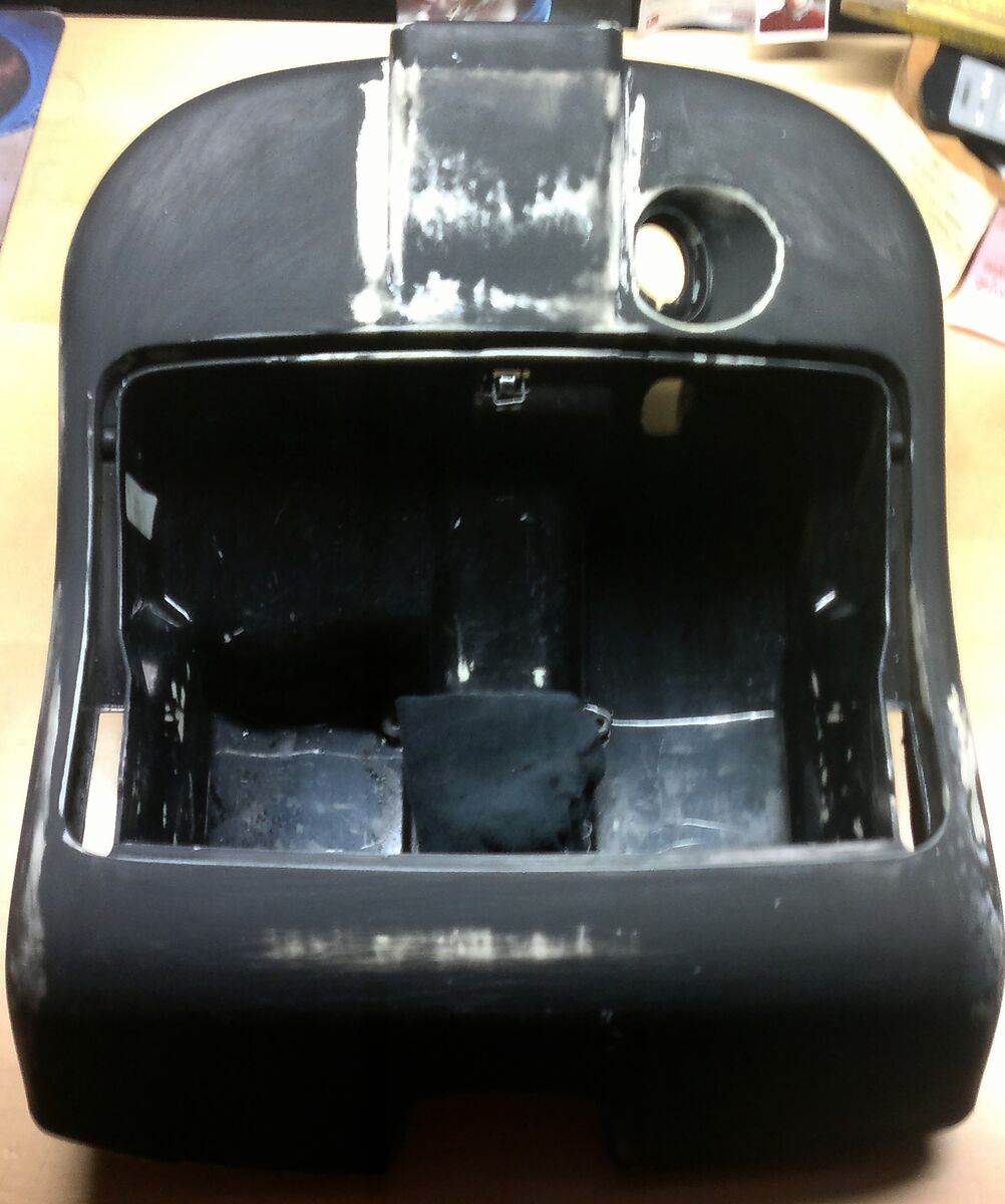

    Habe mich die Tage mal ans Handschuhfach gemacht, das war schon lang überfällig.
    Da haben sie einige Vorbesitzer mal zu Schaffen gemacht: 3 Unterschiedliche Lackfarben sind abschnittsweise auf dem Fach verteilt, und die Klappe wurde zu grob geschliffen sodass man lauter Kratzer unter dem Lack erkennt.
    Also habe ich das gesamte Fach ausgebaut und bin jetzt mit dem Schleifen fertig geworden. Von Hand zuerst mit 400 dann mit 600 und weicherem. (Bild)
    Demnächst kommt es zu meinem Kumpel zum Lackieren.
    Wenn ichs wieder hab und angeschraubt habe dürfen endlich die Trittleisten kommen *-*
    Nietenwerkzeug habe ich schon.
    Jemand Verbesserungen oder Tipps zum Gemachten oder dem was ich machen werde? :)

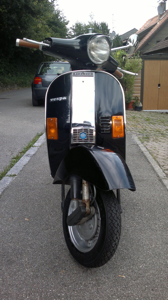

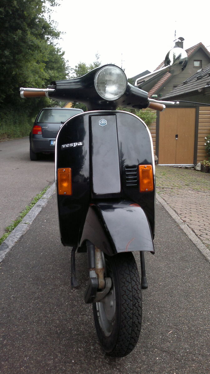

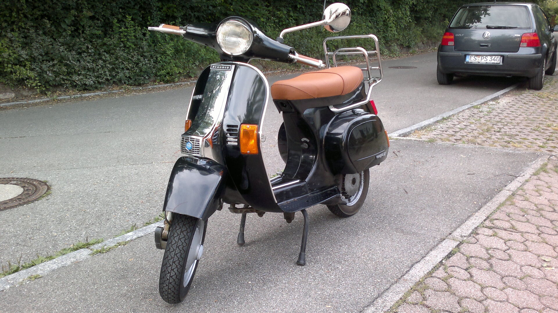

    Brauche mal wieder Hilfe in einer Styling Frage;) Wäre schön wenn ihr mir paar Meinung und Rückmeldungen geben könnt:
    Ich bin gerade am Überlegen eine neue Kaskade zu monieren - eine Chrom Kaskade einer PK S.
    Da ich mir aber nicht sicher bin, ob das wirklich besser aussieht als die alte Schwarze Kaskade habe ich mir von meinem Kumpel mal eine geborgt und probeweise drangeschraubt: Nun der Vergleich:
    Jeweils 1 Bild von der Front mit alter und neuer Kaskade und noch eins mit neuer Kaskade von der ganzen Vespa um einen Gesamteindruck zu bekommen.
    Lasst was Hören:) :-7

    Sieht für mich aus wie ne Kaskade von der PX Alt...
    Ich persönlich bin ja auch nen Chromfreak, aber die wär mir zu groß, zumindest im direkten Vergleich mit der XL Kaskade...

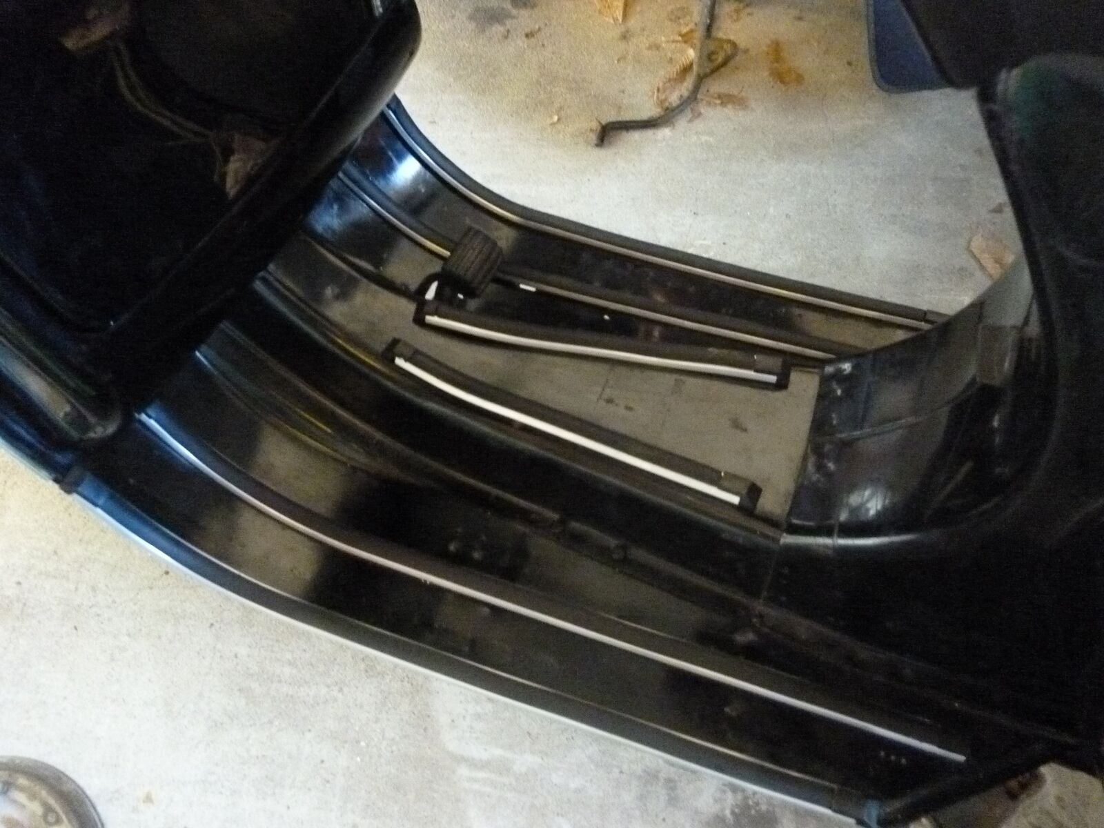

    Und hier die Bilder zu Trittleisten und Felgen:
    Die Leisten sind mit Berne Alu Spreitznieten vernietet, damit sind sie schöner wie Schrauben und rostfreier wie Stahlnieten befestigt:)

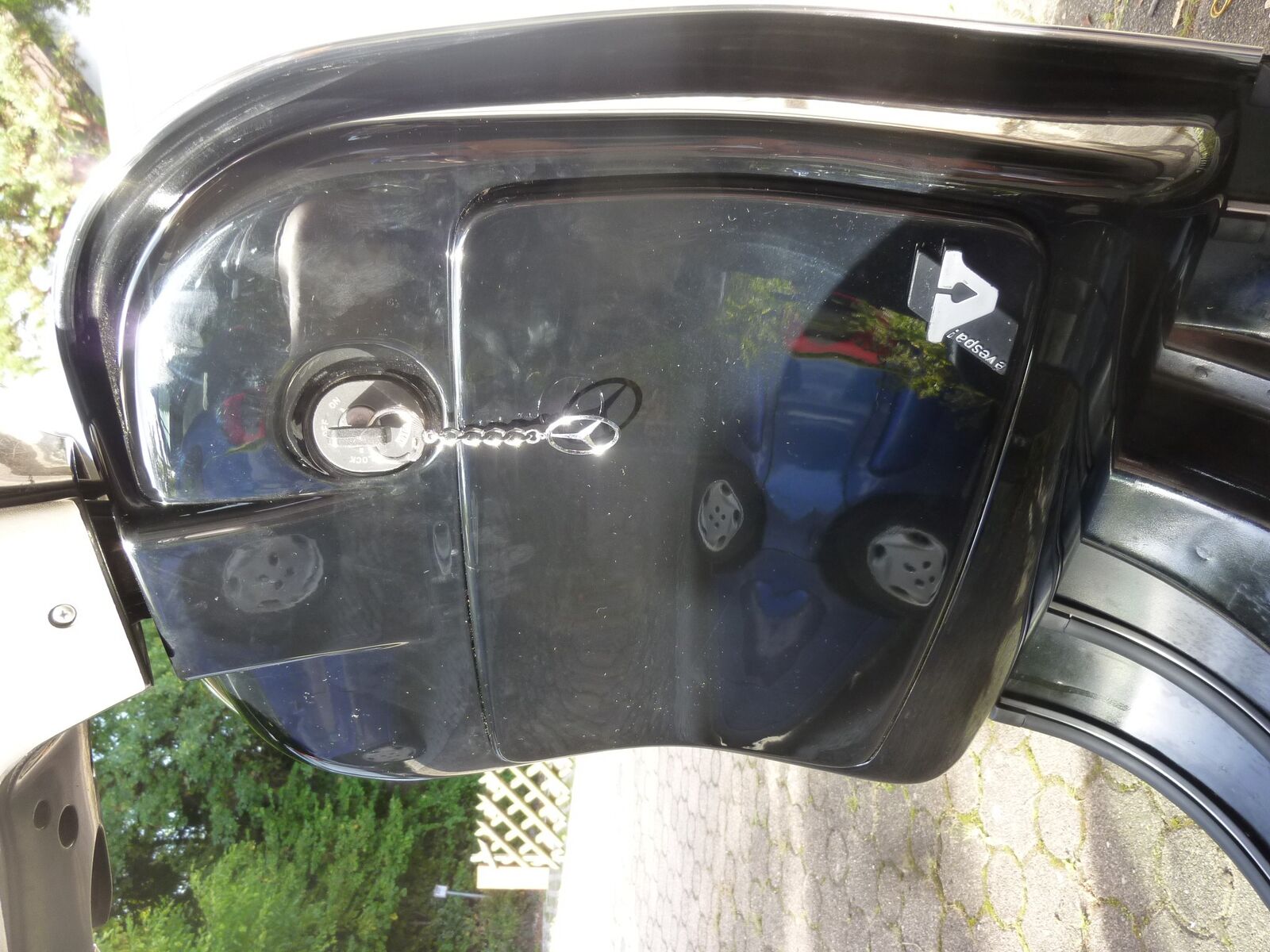

    Soo bin heute mit meinem Projekt Vespa fertig geworden:) Zumindest vorerst, bis neue Ideen kommen:)
    PLattfuß wurde repariert und Rad wurde wieder angeschraubt. Als letzte Anbauteil habe ich die schwarze Plastik
    Schwingenabdeckung gegen eine aus Chrom ausgetauscht und das fehlende Handschuhfach Foto geschossen;)

  • Dennis Dortmund
    296
    58
    PK50xl 1991
    • September 16, 2011 at 17:41
    • #30
    schön nen mercedes-schlüssel in der schulkantine aufn tisch legen, hm!?

    • September 17, 2011 at 12:50
    • #31
    Der Stern gehört sich als Schwabe einfach, sorry;)

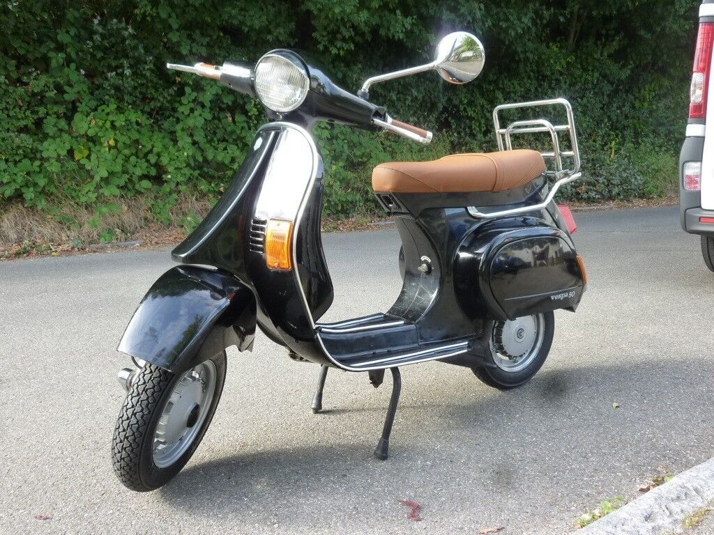

    • October 1, 2011 at 14:35
    • #33
    ..erwünscht!
    Lasst was hören :-7

    • October 1, 2011 at 14:44
    • #34
    über den Lampenschirm kann man streiten, der Rest sieht stimmig aus
    die fehlende Nabenkappe am Hinterrad würde ich noch ersetzen
    Cosakompendium reloaded
    • October 1, 2011 at 15:14
    • #35
    Getönte Bilnkergläser würden noch zu dem Roller passen...

    • October 1, 2011 at 15:16
    • #36
    ich würde lieber weiße gläser dran machn....

    • October 1, 2011 at 22:37
    • #37

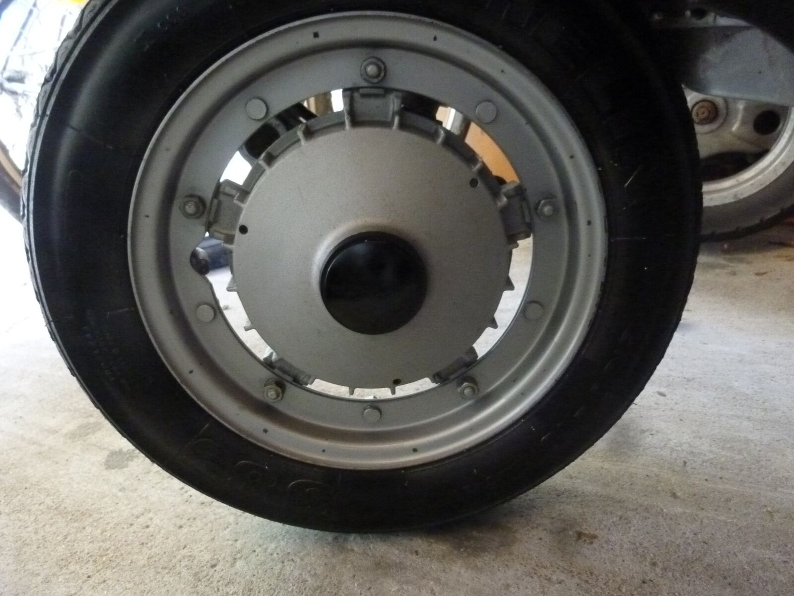

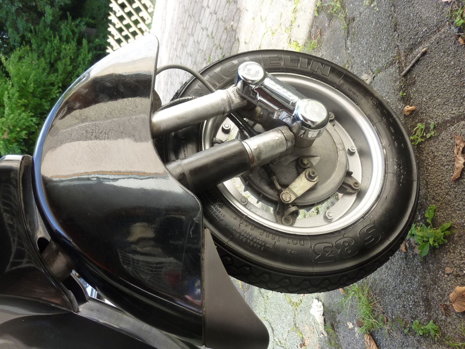

    speedguru: Ist am Hinterrad überhaupt eine Nabenkappe dran? Hast du n Link?
    Danke:)
    Blinker werd ich denk ich so lassen, obwohl ich mir die getönten auch gut vorstellen könnte;)
    :-7
    • October 1, 2011 at 22:39
    • #38
    Hier :
  • vespanton
    868
    152
    Stuttgart
    50 R, PK 50 XL 1/2, Sprint Veloce
    Stuttgarter Blechrollerfreunde
    • October 21, 2011 at 14:34
    • #39
    Die Nabenkappe in deinem Link passt bei mir nicht drauf.
    Hat jemand ne Ahnung warum oder nen richtigen Link?
    • October 21, 2011 at 20:18
    • #40
    Die Kappe aus dem Link muss auch auf deine PK (die auf den Bildern) passen, andere gibt es nicht.
    Bei der Montage kann man eigentlich auch nichts falsch machen. Außer dass vielleicht der Splint zur Sicherung der Mutter, die die Bremstrommel hält, nicht richtig umgebogen und deshalb im Weg ist.
