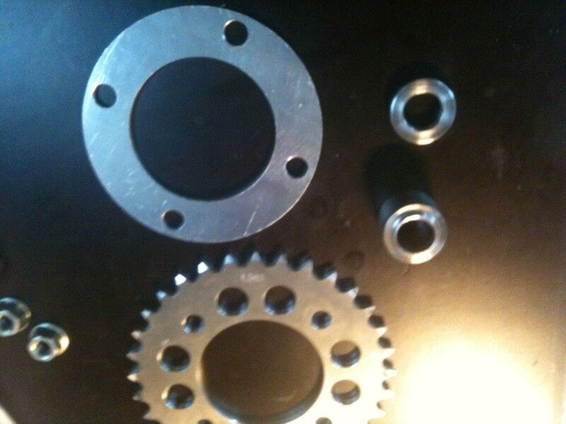

    Ich habe heute kurz schon mal das Büro gegen die Drehbank getauscht und ein paar Buchsen gefertigt. Sollte ich heute noch das passende Material auftreiben, kommen die PU Fahrwerksbuchsen als nächstes dran. Die CNC Fräse summt auch fleissig und macht mir zwei Distanzen um das Kettenrad zu unterlegen.

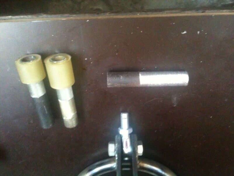

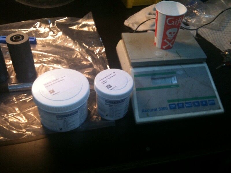

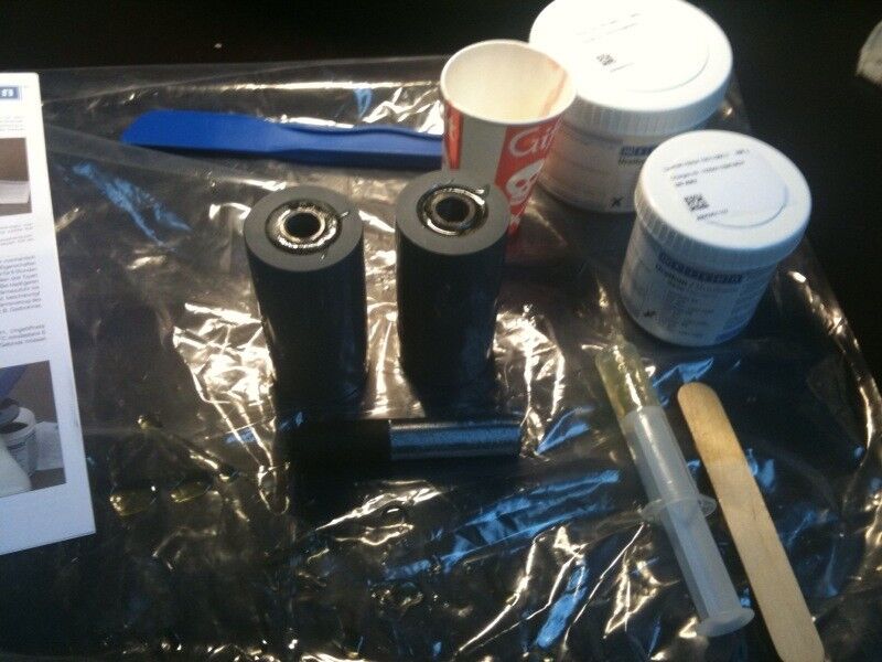

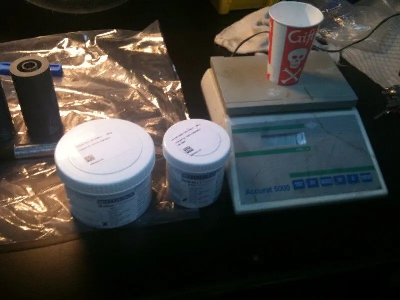

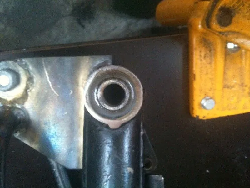

    Die Gussformen fuer die Buchsen sind fuer den Guss fertig vorbereitet.

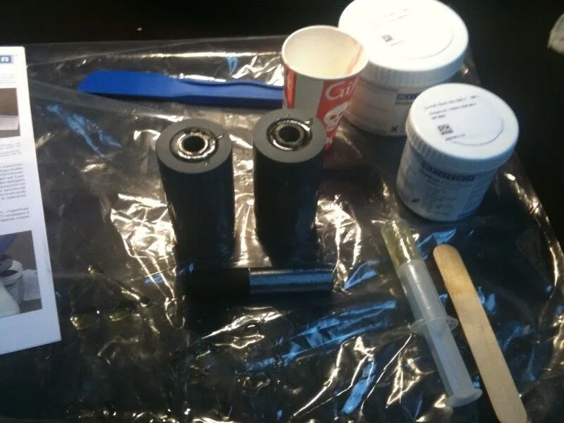

    Das Urethan wird angemischt

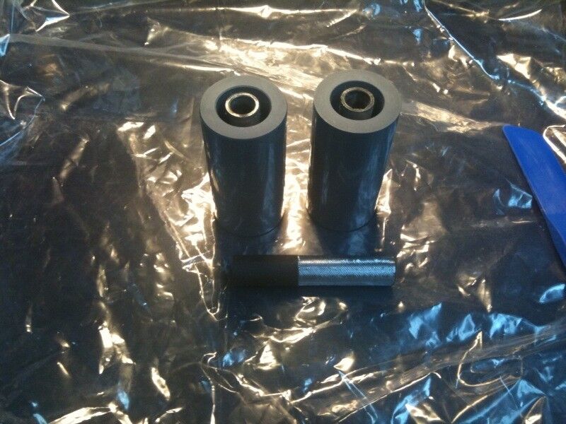

    Fertig gegossen

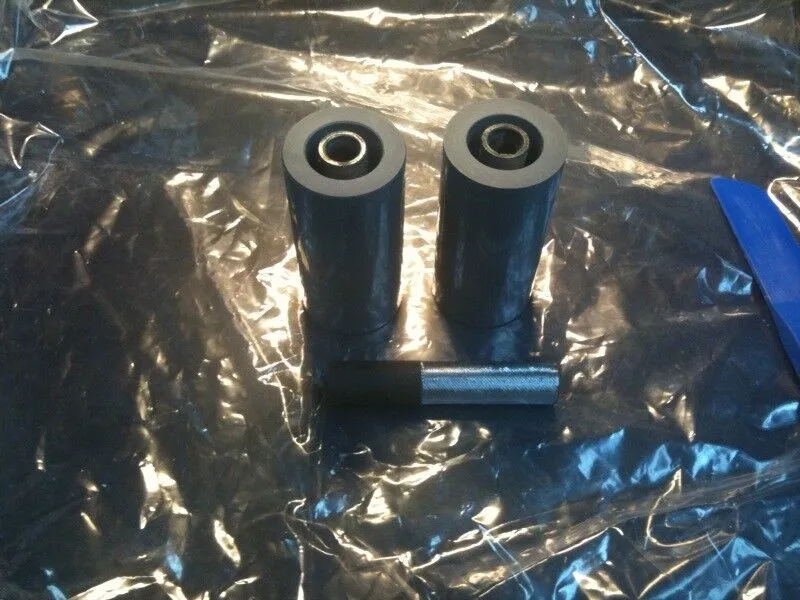

    Ausgehaertet und entformt

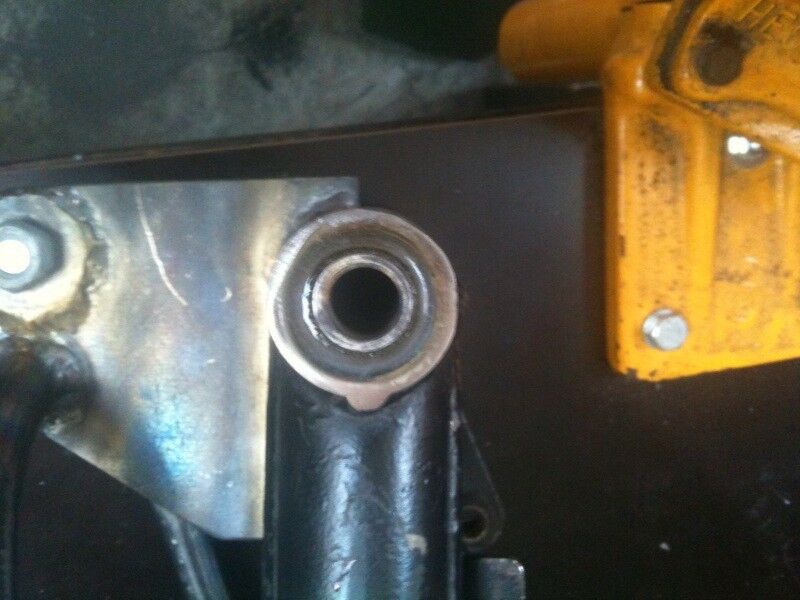

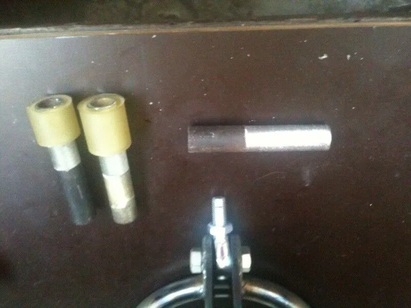

    In der Schwinge verpresst

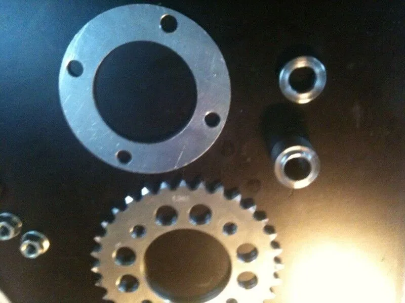

    Achsbuchsen und Distanzring fuer das Kettenrad

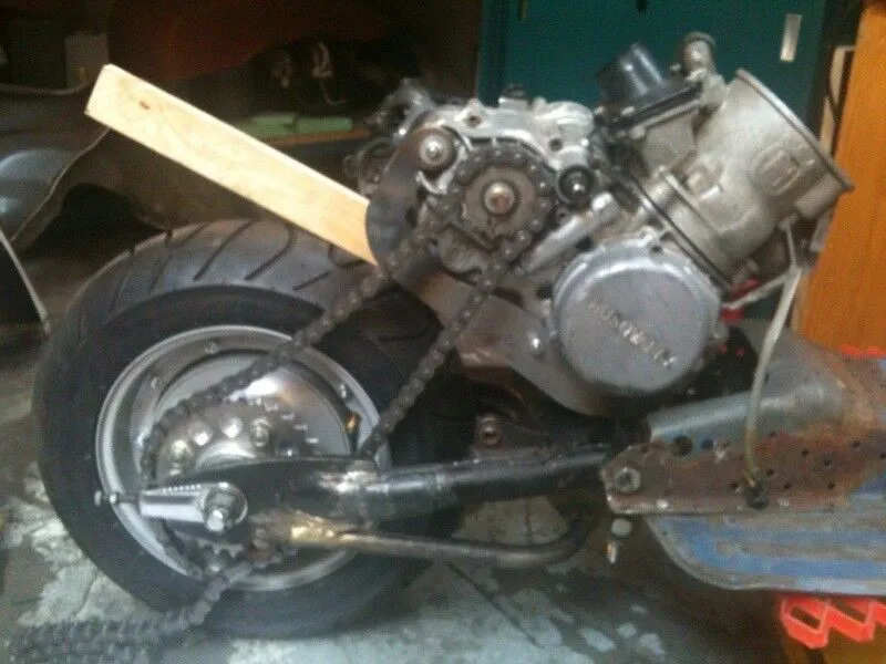

    Grober Check, ob alles freigeht.

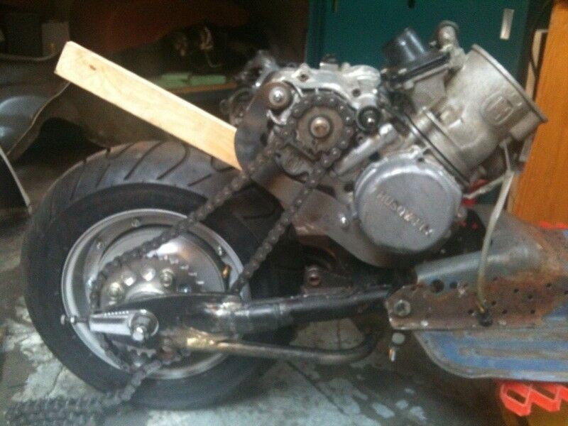

    Naechster Schritt: Motorhalterung auf die Schwinge schweissen.
    Ich fuerchte, dass koennte klappen und ich muss tatsaechlich am Ende damit fahren....
    :-4
