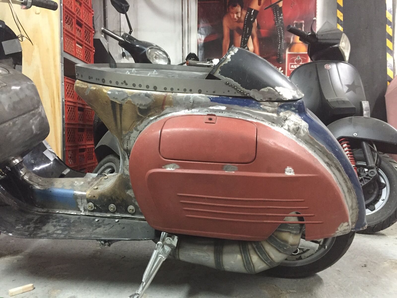

    Die Sitzbank......
    Diverse Schnittverletzungen (Entgraten hilft), Brandblasen und üble Flüche später sieht das ganze recht vielversprechend aus. Es entwickelt sich langsam.

    • December 9, 2014 at 14:14
    • #567
    Danke für die Blumen.
    Ein Freund hat sich mal am Photoshop an die Auspuffhaube gemacht und diese Lösung vorgeschlagen.
    Schwierig wird dabei die Verkürzung der längslaufenden Sicken.

    Ich traue mich mal was zu sagen:
    Der Auspuff kommt von links unten unter die Seitenhaube. Vielleicht würde es dem ein oder anderen Auge schmeicheln wenn der Ausschnitt der Kontur des Auspuffs folgen würde. Also das Dreieck des Ausschnites um ein Paar Grad im Uhrzeigersinn gedreht.
    Nur mal so untertänigst.

    Ich weiß zwar nicht ob es einfacher ist die Sicken zu verlängern als zu verkürzen. Falls doch hier mal zwei Vorschläge von mir.

    • December 10, 2014 at 08:15
    • #577
    Moin Allerseits,
    Danke für die Ideen und Tipps. Ich möchte eigentlich, dass man dem Roller die Änderungen so wenig wie möglich ansieht. Ich bin nur um Haaresbreite an einer Beule im für den Zylinder im Durchstieg vorbeigeschrammt. Deshalb ist der Rahmen ja auch ein Stück nach vorn verlängert. Das ich mich jetzt so mit dem Auspuff verkalkuliert habe, ist ein echtes Problem. Die Idee, die Sicken zu verlängern ist optisch sehr ansprechend, jedoch braucht der Puff dort den Platz und würde beim Einfedern einfach die Sicke zerdrücken. Ich habe noch die Idee mit einer flachen Hutze im Kopf. Dazu muss ich allerdings eine weiter Sprinthaube zersägen. Ich werde da in der kommenden Woche mal ein Pappmodel von machen und dann mal sehen.

    • December 10, 2014 at 08:39
    • #578
    Ich dachte schon das die Sicken im Bereich der Aussparung nach außen gewölbt sind damit der Auspuff Platz hat. Sonst hätttest du ja die Backe lassen können.

    • December 10, 2014 at 08:59
    • #580
    Och, so weit würde ich jetzt nicht gehen. Ich sage mal es ist kein gegenseitiges Interesse mehr vorhanden.
    Das Heck kommt die Tage sowieso wieder runter, da noch einige Verstrebungen einzuschweißen sind.
    Dann gibt es nochmal ein Foto von den Innereien.
