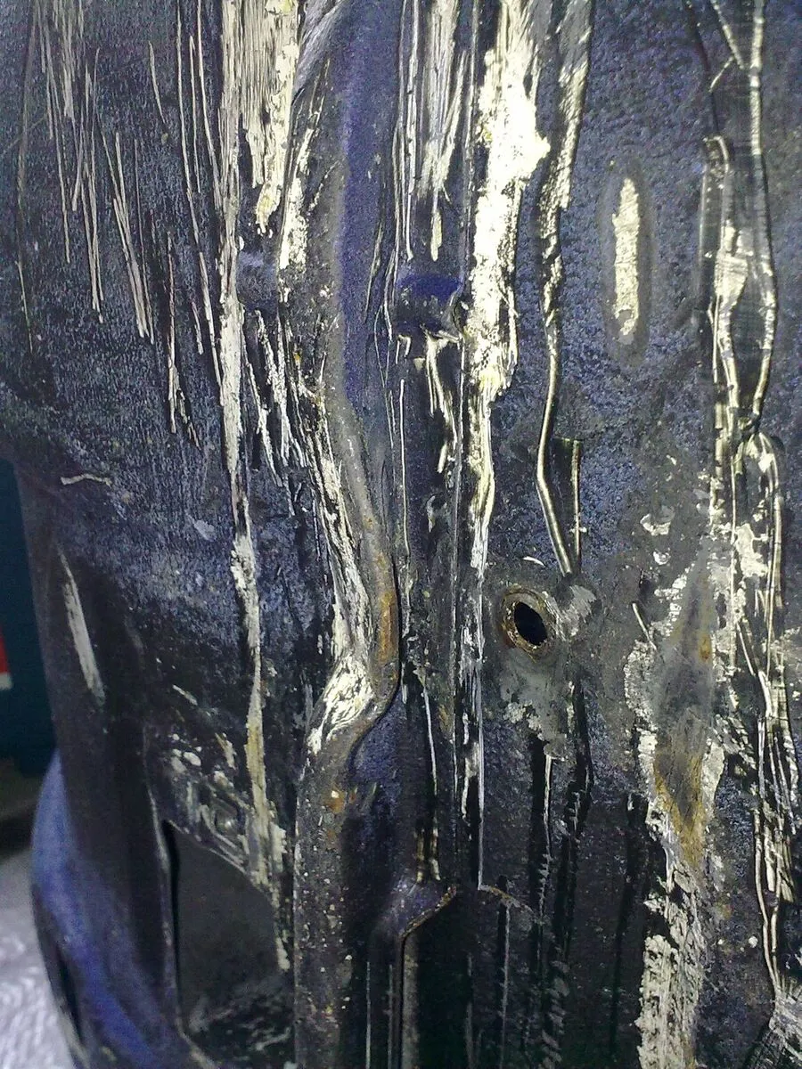

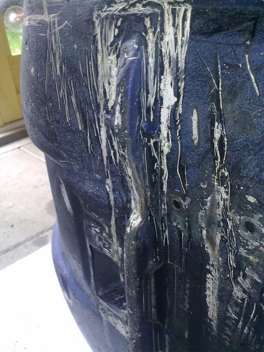

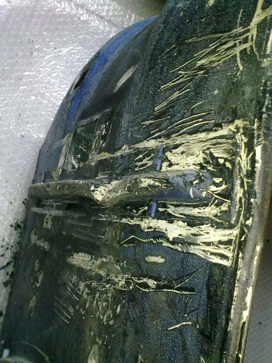

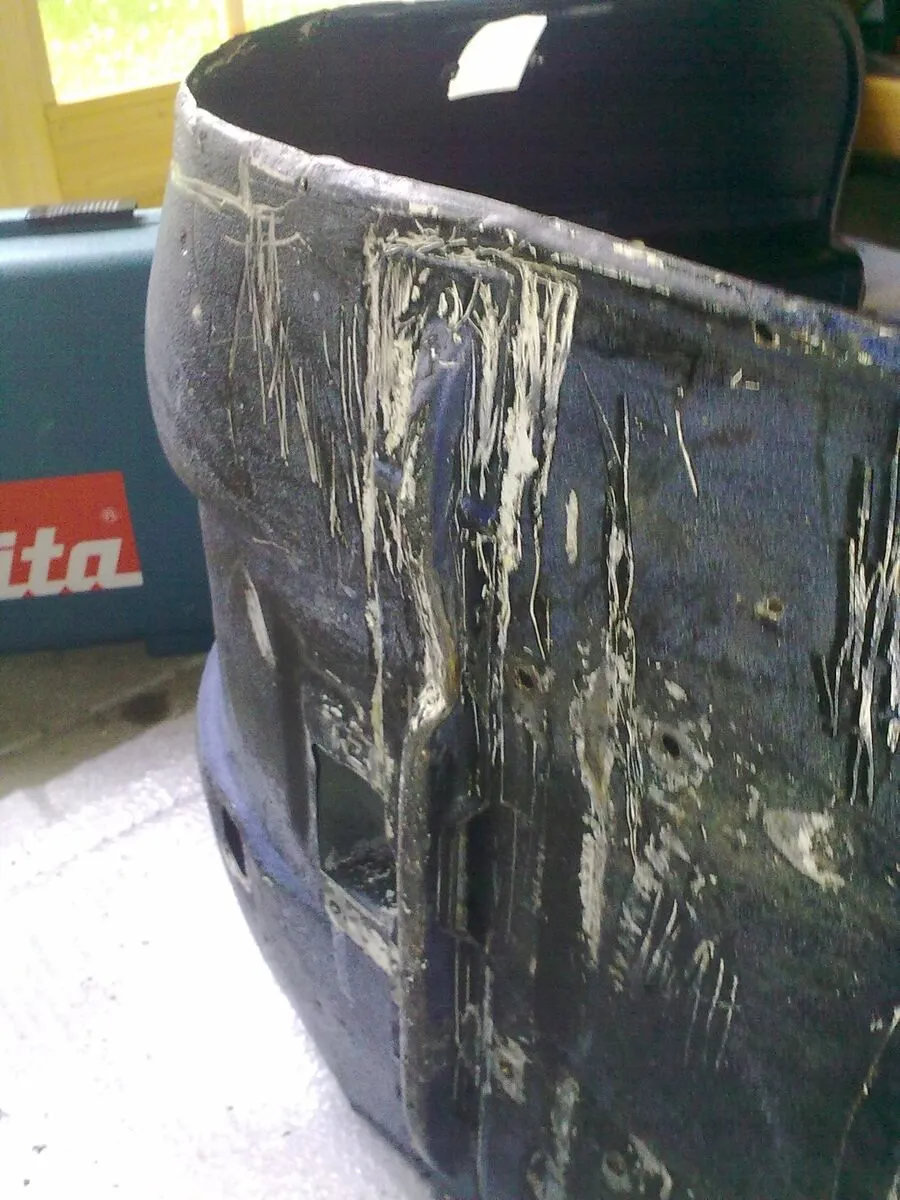

    Hallo zusammen!!
    Bin in den letzten Tagen gerade dabei meine PK 125 S auseinander zunehmen! Nun hab ich festgestellt das die vordere Trittblechstrebe eingedellt ist! Jetzt wollt ich mal eure Meinung hören wie ihr die Delle am besten entfernen würdet! Hier mal ein paar Bilder!

    Einfachste Möglichkeit, so lassen
    Wenns dich so stört Strebe raustrennen und einen neue einschweissen, mit richten bekommst das nicht hin, glaub es mir

    Würd die Strebe seitlich auftrennen und nen Rundeisen eintreiben und neu verschweißen , damit wird die Strebe gerichtet und hält bombenfest .
    Gerichtet bekommst dus nur wenn du es heiß machst ...

    Wenn Du Pech hast, drischst Du Dir mit dem Rundeisen schön von unten Dein Trittblech und/oder den Mitteltunnel wellig. Ich würd's so lassen.
    Ansonsten halt wirklich Schweißpunkte aufbohren, natürlich mit einem Schweißpunktfräser und nicht mit einem normalen Metallbohrer, alles rostfrei machen, Trittblechbereich und neue Strebe mit schweißbarem Primer behandeln, sauber einpunkten, Schweißpunkte verputzen und alles grundieren und bei Bedarf lackieren. Wenn schon reparieren, dann ohne Pfusch.

    du sollst nicht draufhauen wie ein blöder , wenn ich dich richtig verstanden habe willst du eh den Rahmen überholen , dann kannste ne eisenstange einziehen ,die beschödigung wirst du eh nur rausbekommen wenn du die Strebe abbohrste und durch eine neue ersetzt. Die Metallstange bewirkt das die Strebe versteift wird, und wenn du noch mit hitze arbeitest wird es leichter gehen. Da die Trittbleche ner Vespa eh so weich sind, ist ne verstrebung nicht unangebracht.

    So hab mich jetzt doch für eine neue Strebe entschieden!! Entweder richtig oder gar nicht! So nun ist die Frage ob die Strebe von einer v50 passt?? Wo die Schweißpunkte sitzen müsste ich ja sehen wenn ich den Lack entferne?
    • June 22, 2011 at 18:32
    Zum abbohren der Strebe gibt es sog. Schweißpunktbohrer , sind nicht ganz billig aber unheimlich sinnvoll . Ich würde die Strebe vor dem anschweißen von innen mit Haftgrund und Farbe versehen damit der Rost von innen keine Chance hat . und nachher mit Hohlraumwachs versiegeln. Und damit es bei den Kontaktstelle wo die Strebe auf dem Beinschild liegt nicht rostet nimmt man Inox spray , sog. Schweißpunktversiegeler.

    So hab jetzt einfach ein Stück Blech eingeschweißt! ;)
