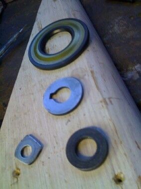

    Moin zusammen,
    ich hab mir mir neue Dichtungen für den Motor kommen lassen.
    Soweit alles gut, aber wo kommt der große Dichtring hin der dabei war? ( auf dem Bild oben, mit der Schleiffläche (?))
    Den Motor habe ich gut zusammen bekommen und siehe da, mich grinsen da noch ein paar Kleinteile an!! klatschen-) (die drei Scheiben unten im Bild).
    Ich hab den bis jetzt nur den Motor zusammen, ohne Kupplung, ohne Lüfterrad.
    Die Scheibe mit der Halbmondaussparrung sieht so aus als wenn die zum Lüfterrad (?) gehört, und bei den anderen beiden hab ich überhaupt keine Ahnung mehr wo die hinkommen. :-4
    Für Hinweise bin ich sehr dankbar.
    Grüße
    Cadon
    PS: Hab schon versucht Bilder zu finden von einem PX80 Motor Zusammenbau, aber leider keine gefunden. Habt ihr ne Empfehlung?

    also ich sehe 4 dinger auf dem bild
    obem: kupplungsseitiger simmerring
    dadrunter distanzring, der kommt unter die kupplung, sonst wandert die kurbelwelle.
    unten links: unterlegscheibe, die kommt unter die mutter, die zusammen mit einem sicherungsblech, auf der kupplungsseite die nebenwelle fixiert
    unten rechts: kann ich nicht erkennen. vll eine falsche unterlegscheibe unter der polradmutter. da gehoert ne zahnscheibe rein. ansonsten könntes auch ne falsche unterlegscheibe unter der hinterradmutter sein.

    Da hab ich ja Glück, dass ich den Motor nicht nochmal aufmachen muß...
    Vielen Dank ersteinmal!

    Also, einen Smallframe Motor müsstest du nun wieder öffnen...
    Wichtig ist, dass der Simmerring mit der Feder zur Druckseite (Kurbelwelle) kommt...
    Das gilt auch für diesen Motor :P (ink. Kubelwellenausbau)
    Und bitte mit der angephasten Seite zum Lager!
    ...auf die Kleinigkeiten kommt es an! Werd ich beachten. Danke.

    Würde Dir noch zu ner guten Lektüre raten. Das sind nämlich nicht gerade unwichtige Teile gewesen ohne die Dein Roller garantiert nicht anspringen bzw vernünftig laufen würde. ;)

    Ach ja zu dem Teil unten rechts. Da Tippe ich fast mal auf die Unterlegscheibe zwischen hinterer Bremstrommel und Hauptwelle. Nicht unwichtig, sonst eiert es ein wenig.
    Es gibt im Netz nen paar rechte gute Videos vom Motorspalten.
    Nur so ein beispiel --) Video
