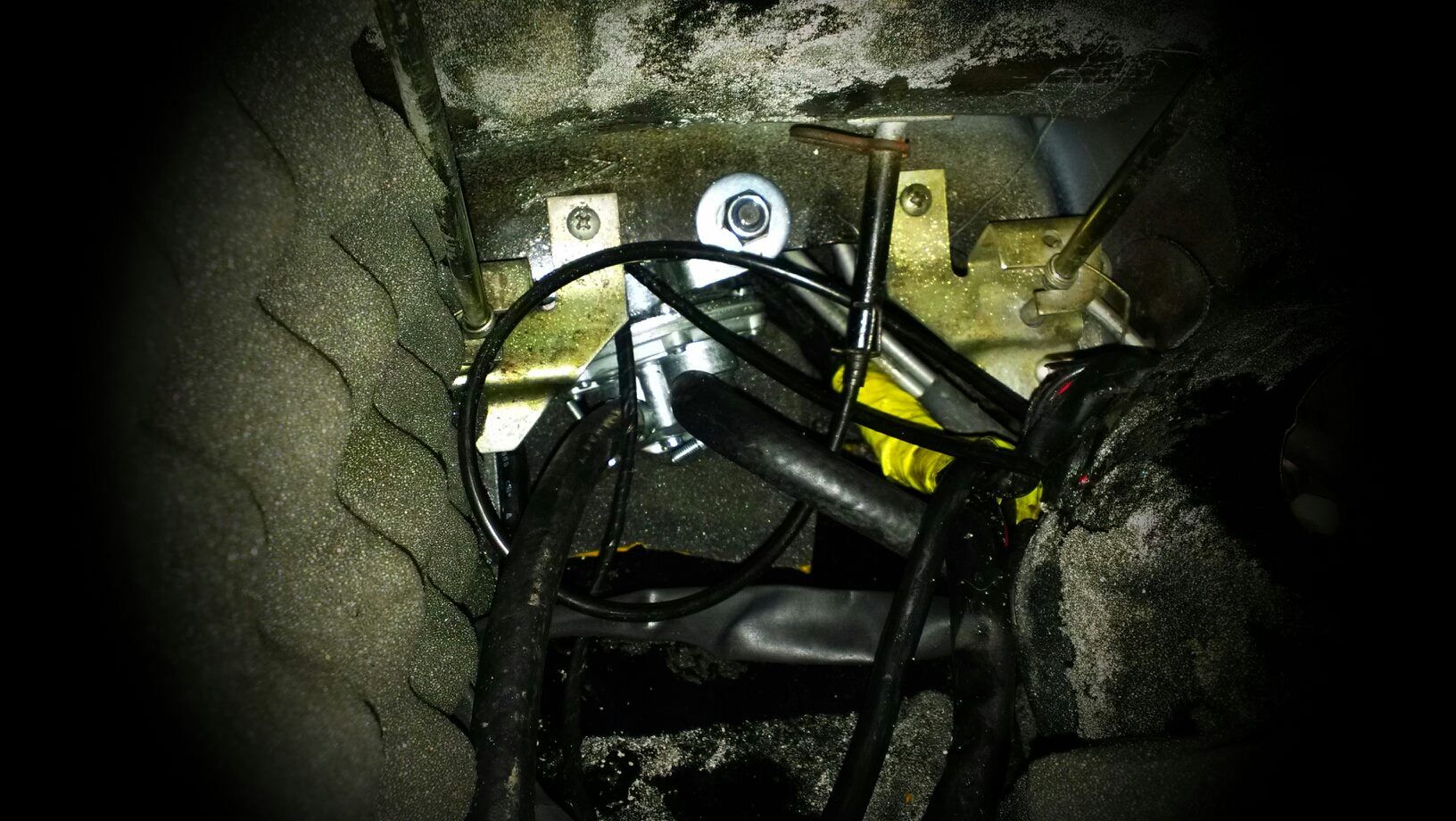

    Heute in 2 Stunden die Hardi Pumpe verbaut, hätte nicht gedacht dass ich sie gaaaanz unten im Tunnel unterbringe, nachdem es bei der "armen Gulf" ja schon ziemlich en war. Hab sie momentan mit einem versteckten Schalter angesteuert, wird dann aber im laufe der nächsten Wochen geändert und dann alles über ein Relais angesteuert. echt geil wie laut die Pumpe ist wenn der Motor nicht läuft, sobald der Tank dann drin war sprotze es nur noch so raus, also vergaserseitig, da kommst nicht mal mit trinken nach :D
    Danke nochmal dem Holger und dem Porni für den Tipp mit der Hardi Pumpe und dem Support wegen dem gescheiten Einbau rotwerd-)
    Hier mal das Bild wie sie jetzt ganz unten verbaut ist
    Bin dann gleich noch ne kleine Testrunde,ja bei +5°C, gefahren um zu Testen ob der vergaser nun genug Sprit bekommt, und ja es hat sich was getan, die 9000 U/min waren locker drin, dann halt wieder Sense, denke aber das ist wegen der 135 HD und dem Ansaugschlauch :D

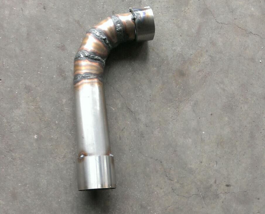

    Endlich sind die V2A Drehteile da :love:
    Hab dann gestern mal so in 2,5 Stunden Arbeit den Krümmer gewickelt und geschweisst, schätzomativ werde ich in 2 Wochenenden fertig sein da ich nur an Samstagen die Möglichkeit habe WIG zu Schweissen
    Dyno Lauf von der Hurratröte muss ich die Tage auch noch machen, der hängt momentan unterm Roller und funktioniert komischerweise jetzt wo auf Membran ungebaut wurde, ziemlich gut mit dem Malossi. Kommt relativ früh in Reso (5000 U/min) und dreht jetzt auch über 8000 U/min, beim Beschleunigen an der Ampel wird im 1. gang das Vorderrad extrem leicht und verliert den Kontakt zum Asphalt, ebenso im 2. mit ein bischen Ziehen, echt interessant wie der Auspuff jetzt funktioniert, ist momentan meine Erste Wahl nach dem RZ wenn, ja wenn er nicht so shice laut wäre
