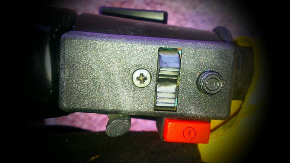

    notgedrungen muss ich jetzt den 64er Motor einbauen rotwerd-) passt mir ja überhaupt nicht
    neuer Schalter zum neuen Motor

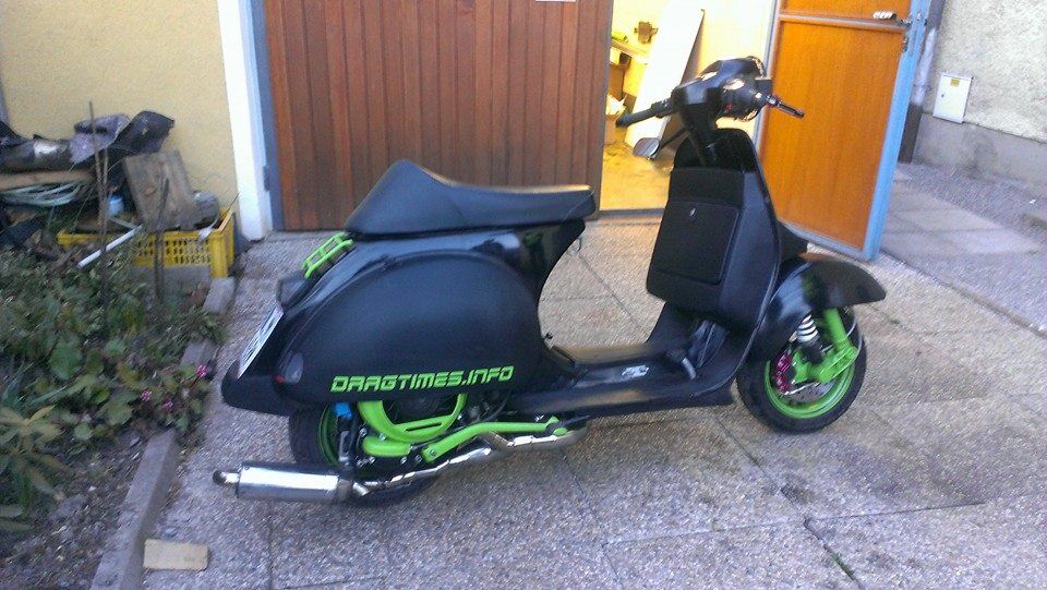

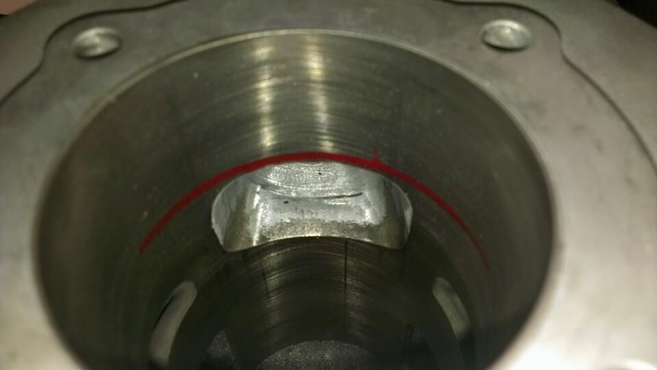

    Schön langsam gehts weiter, Lusso Getriebe ist nun verbaut, Schaltkreuz un schaltbolzen sind erneuert, habe die Nebenwellenachse auf beiden Seiten abdrehn müssen wegen dem Alt Gehäuse, nächste Woche kommt vorerst nochmal die 60er Welle rein, wird dann im März allerdings wieder ausgebaut.
    Zylinder ist vorerst mal auf 132/194 gefräst

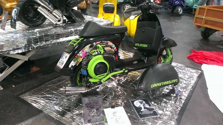

    so viel ist nicht mehr passiert die letzten tage, beide seitenbacken und das Handschuhfach wurden foliert......
    gestern dann in Ried auf der Customshow die "UNLIM" ausgestellt aber seht selbst

    glückwunsch!
    Was drückt sie denn mittlerweile? warst du mal auf nem P4?

    Ja war letztes Jahr beim PIS auf dem P4 da drückte sie 24PS, zum Schluss waren es dann it dem Malossi 27,5PS, mittlerweile bin ich bei so um die 30 mit dem Quattrini allerding mit noch nicht perfekt eingestelltem Gaser und 60 Hub....

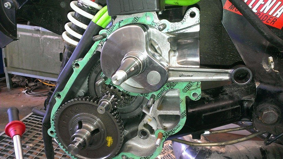

    Da mir wieder mal das PickUp abgeraucht ist und das Lüfterrad und die Zündung sowieso runter mussten hab ich micht nun doch durchegrungen die Kingwelle jetzt schon einzubauen, gesagt getan gestern war es dann also soweit......
    Steuerzeiten sind nur auch gemsessen bin derzeit bei 129/193 mal schaune wie die Sybille damit zurecht kommt
    noch dazu bin ich froh mir nicht den Langen 3ten von DRT gekauft zu haben, hab den 3ten noch nicht mal ausfahren können, deswegen gehts dann bald nach Klausen zum Eigig auf den Dyno um die letzten PS rauszukitzeln........im Auslass hab ich extra noch Potenzial stehen lassen......

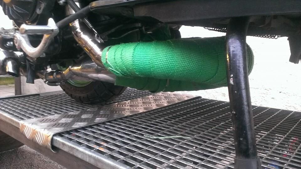

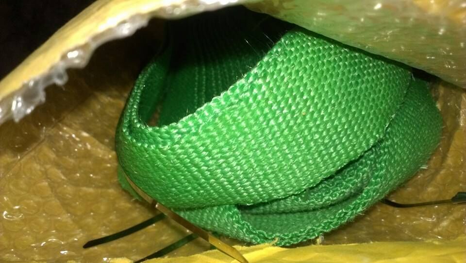

    Neues für meine Sybille
    Sickspeed Mumienband aus den Staaten :love:

    Nach 2 Stunden Arbeit hab ichs nun verbaut

    8o geleck.. wie "Dezent"! :D
    Geht Zündung wieder?
