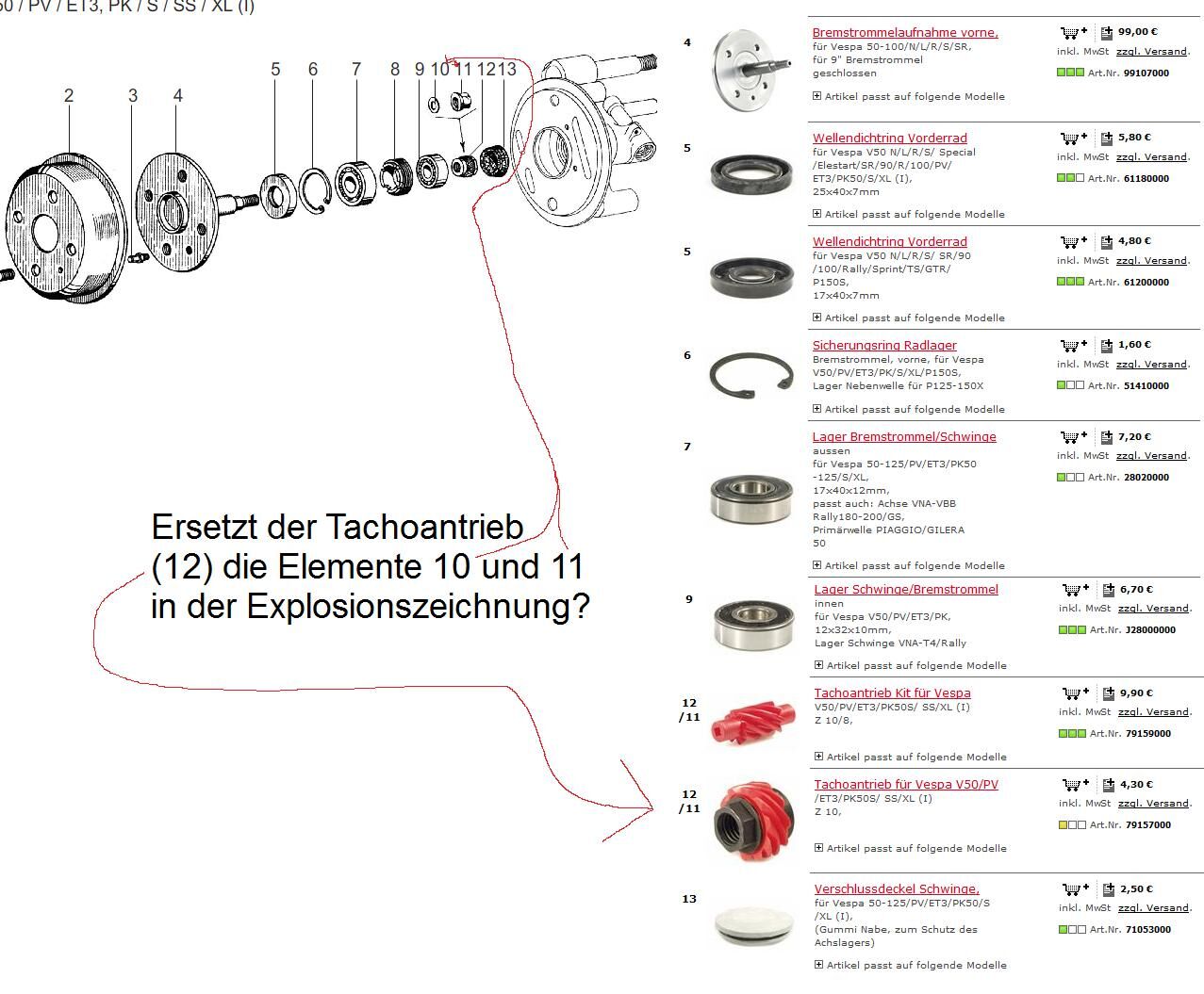

    So, nun stehe ich vor der nächsten Sache.
    Ich habe nun geschaut, wie es mit der Neuanschaffung von Mutter und Lagern aussieht und es tun sich erneute Fragen auf.
    Der Einfachheit halber habe ich die Explosionszeichnung von s.i.p. und die entsprechenden Teile in eine JPG gepackt.
    Quelle:
    Fragen:
    brauche ich von Produkt 5-13 alles neu?
    Ersetzt der Tachoantrieb für Vespa V50/PV(das untere 12/11) die Mutter, mit der ich das Gewinde abgerissen habe? (Die gibt es nämlich bei dieser Auflistung nicht)
    Gibt es eine Anleitung, wie der Aus- und Einbau funktioniert?
    Brauche ich spezielles Werkzeug?
    Was ist (8 )?
    Wie bekomme ich 2 und 4 voneinander getrennt? Die sehen aus wie aus einem Guss.
    Über Antworten bin ich wirklich sehr dankbar!!!

    alles bis auf 6 und 8. die lager auf

    Die Bremmstrommelaufnahme würde ich vom Ulmi kaufen!

    Das untere 12/11 ist Dein Tachoritzel und ist NICHT die Mutter die Du tauschen musst. Es ist die Mutter!
    Zum Thema aus und einbau hat die FORENSUCHE folgendes geliefert :D Smallframe: abnahme der bremstrommelaufnahme

    kollege! das sind 2 teile, einmal die tachoschnecke und einmal der tachoantrieb mit integrierter mutter. da er keinen tacho verbaut hatte, aber einen benötigt um in deutschland die zulassung nach §21 mit 50 km/h zu kriegen, benötigt er die teile.
    also: keine ahnung so so, dann das machen, was du auch anderen sagst, die deiner ansicht nach keine ahnung haben.
    und: die verdaddelte mutter sollte er ja nicht mehr nehmen. also: tachoantrieb kaufen!

    Das er einen Tachoantrieb nachrüsten will ist mir bisher entgangen!
    Ich bin davon ausgegangen, das er den Ursprungszustand wieder herstellen will mit getauschten Bremsbacken, so der Eingangspost. Nicht mehr und nicht weniger. Keinen Plan, warum Du hier so am Rad drehst.
    Und wo unterstelle ich jemandem, das er keine Ahnung hat?! Immer schön locker durch die Hose atmen, Kollege.
