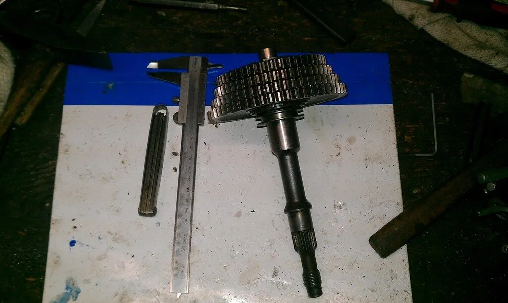

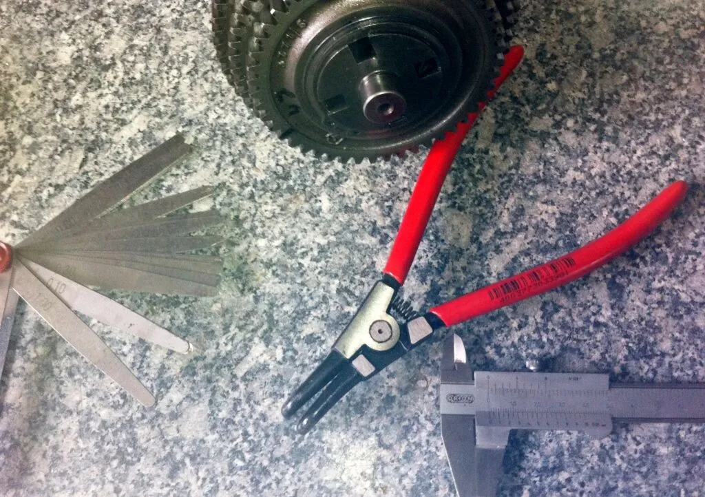

    Benötigtes Werkzeug:
    - Füllerlehre
    - Messchieber (Schieblehre)
    - Seegerringzange für Außenringe (glaub größe 3) Für den Hobbyisten langt mmn das 4er Set was es ab und an bei der Norma für unter 10€ gibt. Die Zangen mit "Wechselaufsatz" taugen MMN nichtmal für das Altmetall!!!
    - ein Getriebe :whistling:
    1. Das benötigte Werkzeug:

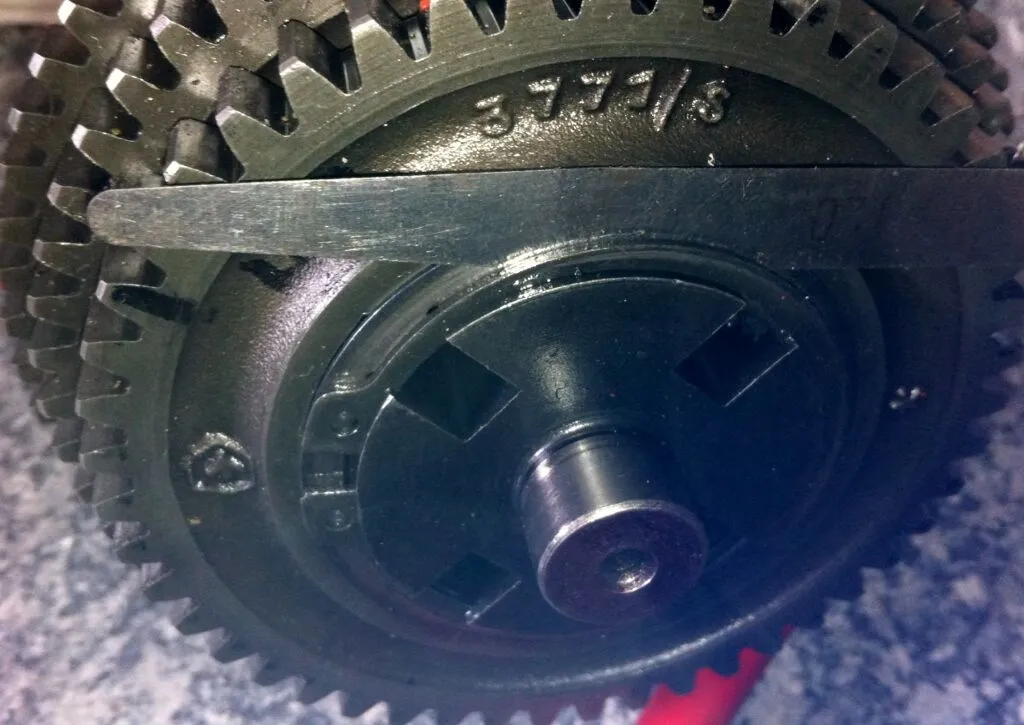

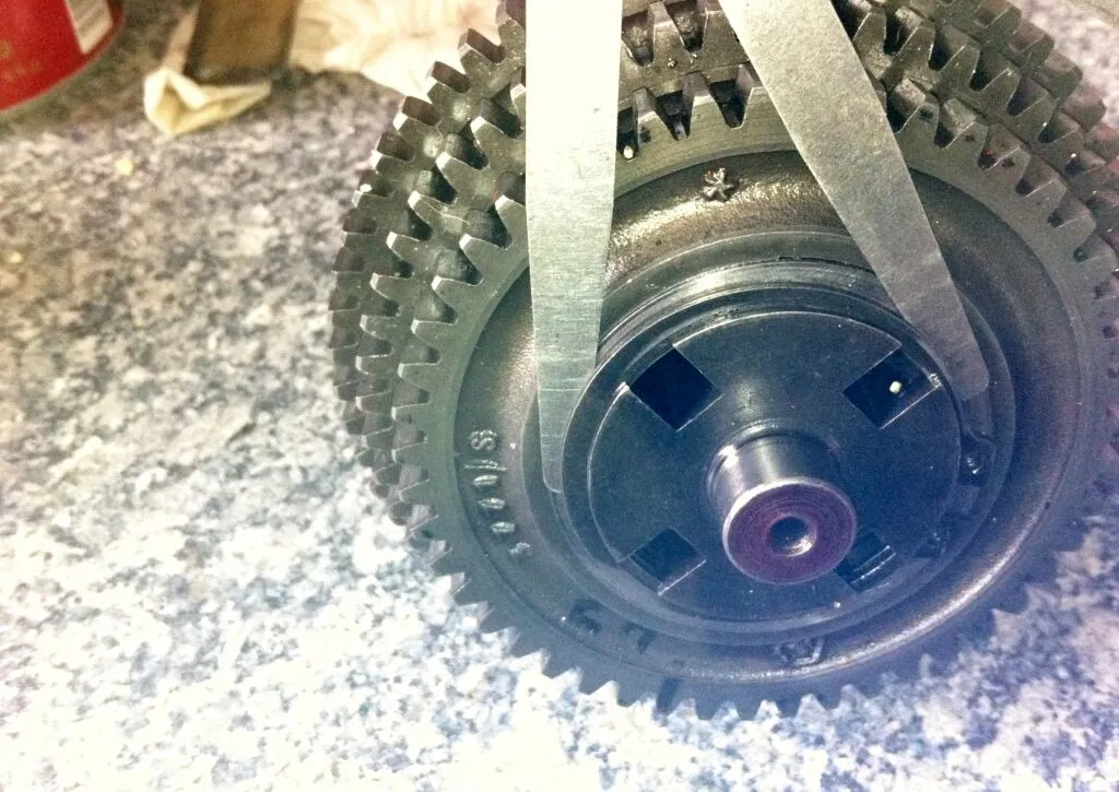

    2. messen mit Füllerlehre
    - zwischen Seegerring und Schulterring messen bis der passende Abstand "schmatzend" straff rein geht.
    - MMN langt eine Füllerlehre wenn man mit 0,05mm Tolerranz zufrieden ist.
    - auch mal die Gänge durchschalten! Kontrollieren!
    3. Fehlmessung
    - um Fehlmessungen zu vermeiden auf zwei Seiten gleichzeit messen und nicht verkanten!

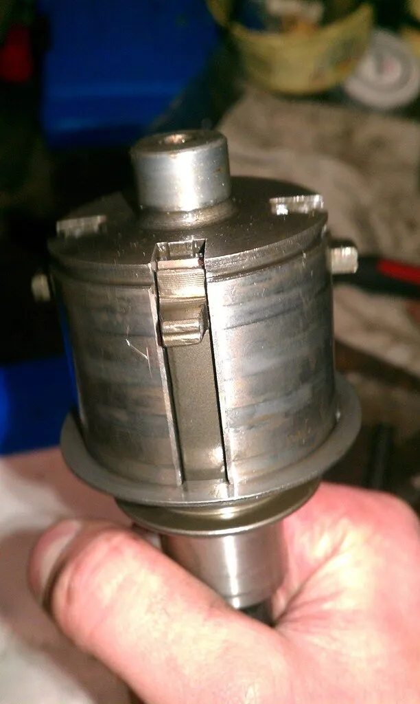

    4. zerlegen
    - Seegerring entfernen
    - Schulterring runter

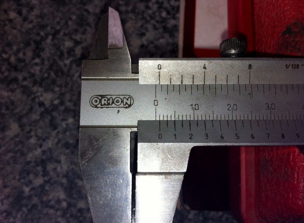

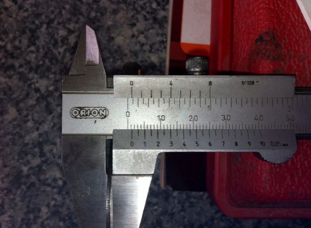

    5. Schulterring messen
    - Den Schulterring mit dem Messchieber messen... Standart ist 1,0 bis 1,1mm

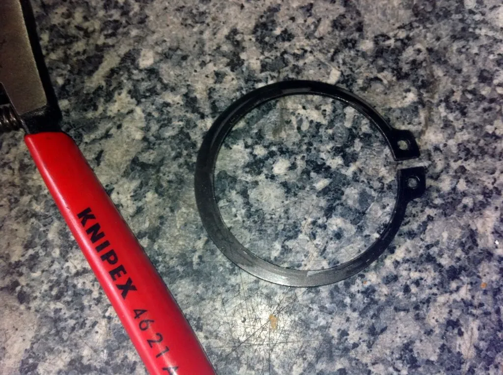

    6. Seegerring kontrollieren
    - Den mal auf beschädigung kontrollieren, die sind gerne mal krumm oder eingelaufen. Es macht teils 0,3mm aus wie rum man den montiert... wenn das Teil so krumm ist, AUSTAUSCHEN!!!!
    7. Neuen Schulterring rein. Die gibt es in 0,1mm Schritten zu kaufen bis 1,5mm, als Kostengünstige Alternative gibt es anlaufscheiben ab 0,1mm für nen paar Cent. Bei älteren Getrieben gehen fast immer 0,2mm rein.

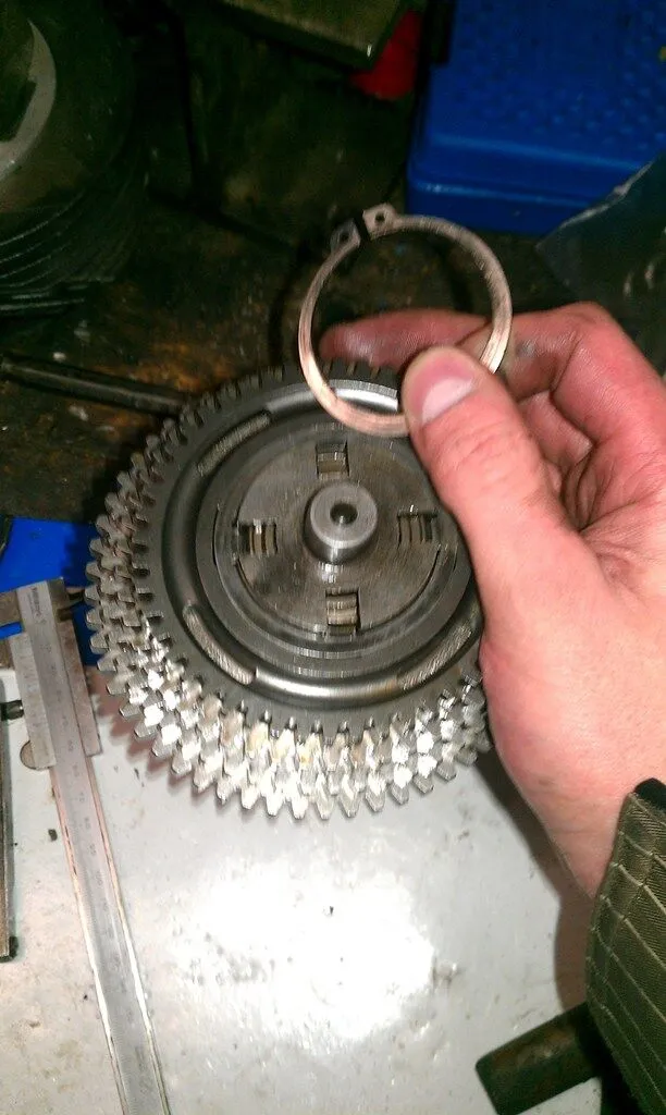

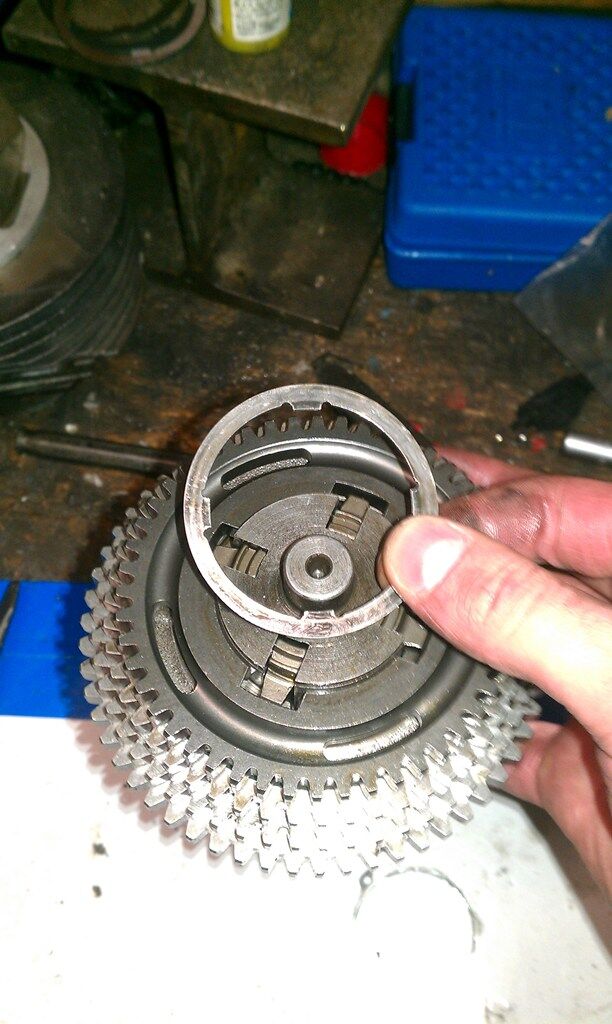

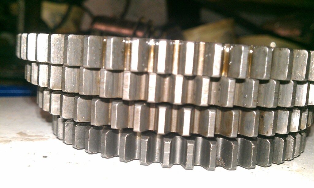

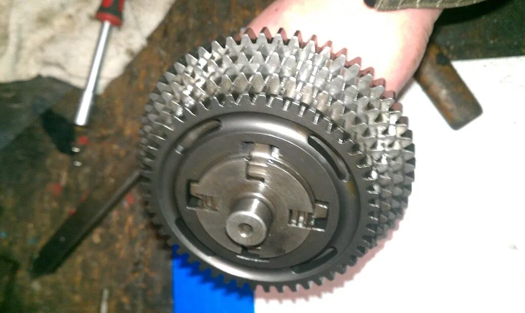

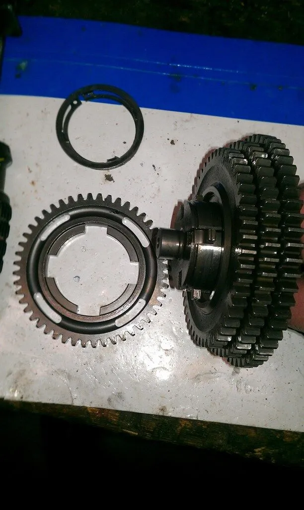

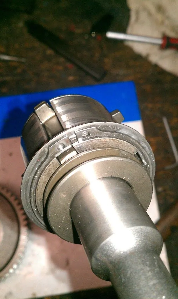

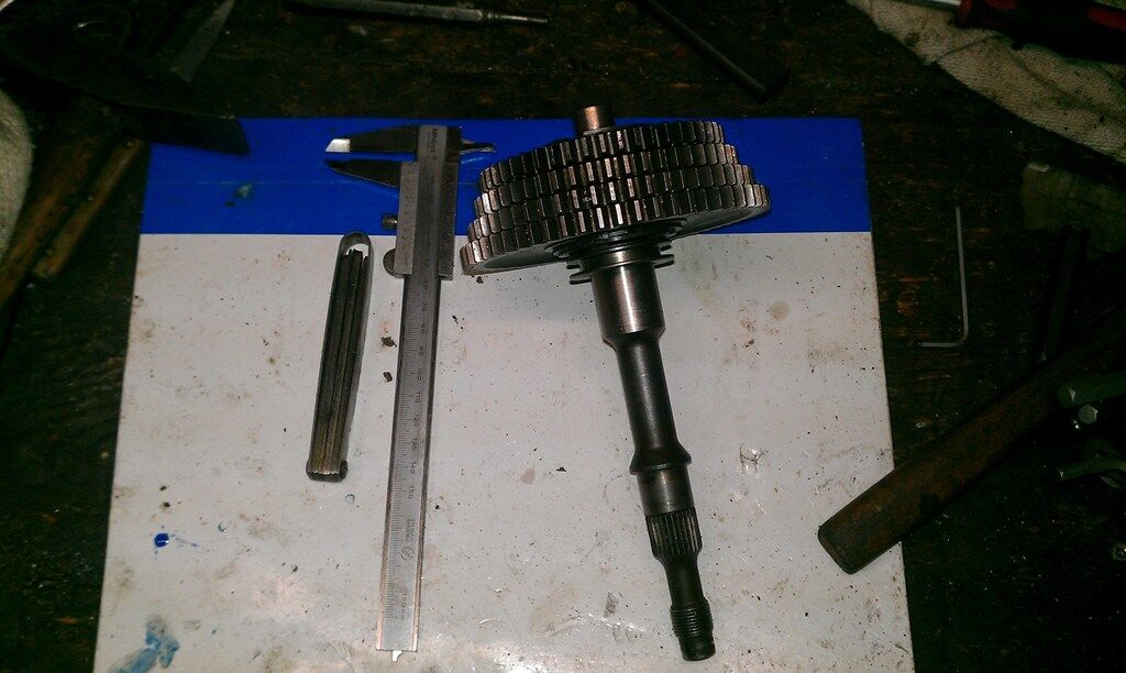

    So hier noch ne kleine Anleitung...hab das Ding nicht ganz zerlegt...die Bilder erklären aber alles!
    Hier mal ein Foto vom Normalzustand
    - Sicherungsringzange
    - Messchieber (oder Bügelmessschraube...ist aber übertrieben)
    - Fühlerlehren
    Ich fange immer wie folgt an:
    Oberen Seegerring demontieren
    Dann kommt schon die erste Distanzscheibe zum Vorschein

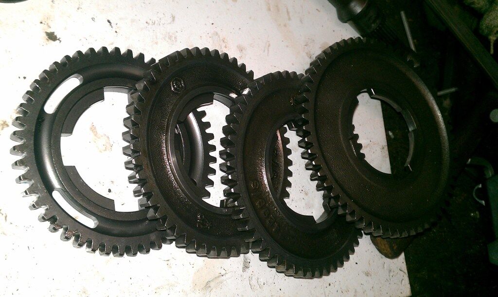

    Dann nehme ich die Zahnräder im Paket oder auch einzeln herunter
    Hier sieht man den unteren Seegerring und die untere Distanzscheibe...den müsst ihr zum Schaltklauen wechsel natürlich auch demontieren. (Mache ich auf den Bilder nicht, da meine klaue schon neu ist)

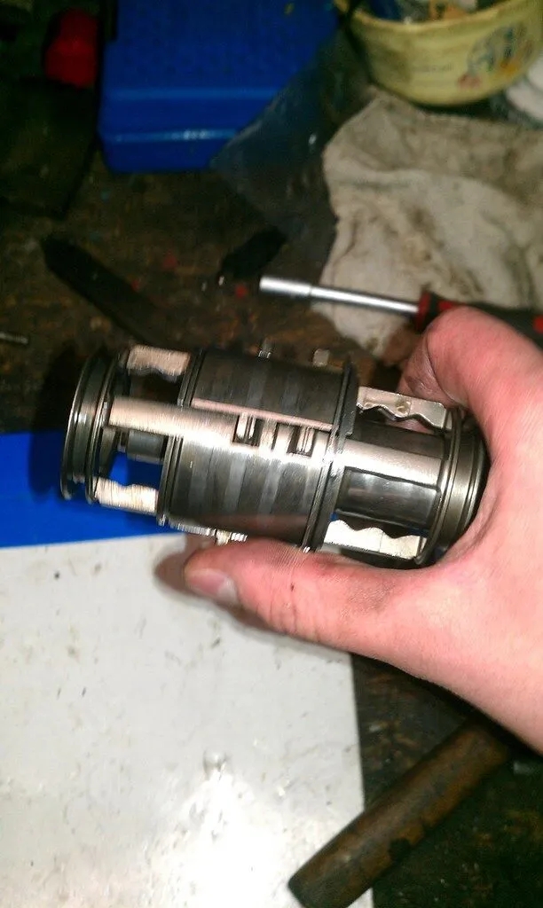

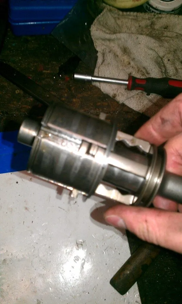

    Dann gehe ich wie folgt vor: Ich ziehe die Schaltklaue ein paar Gänge nach unten (ich würde nicht empfehlen, sie so komplett rauszuziehen!) relativ weit unten, so im Bereich des Leergangs ist die Feder mit den 2 Kugeln...
    Zum Schaltklauenwechsel nehme ich immer eine alte verschlißene her die ich einfach von oben nachschiebe (Bilder)...unbedingt leichten Druck auf die zu wechselnde Klaue ausüben, da ansonsten die Gefahr besteht, dass die Kugeln heraushüpfen wenn ein Spalt entsteht...dann wirds etwas komplizierter ohne Spezialwerkzeug.
    Naja dann gehts im Prinzip wieder genau rückwährts. Natürlich alles schön sauber machen!
    Dann unten den Sicherungsring montieren, die Distanzscheibe und die Zahnräder

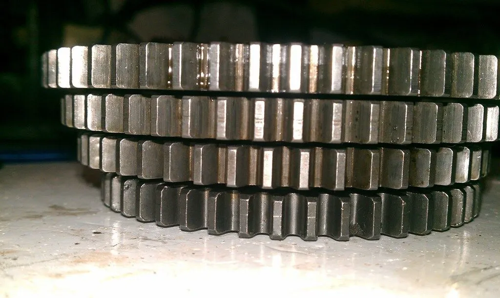

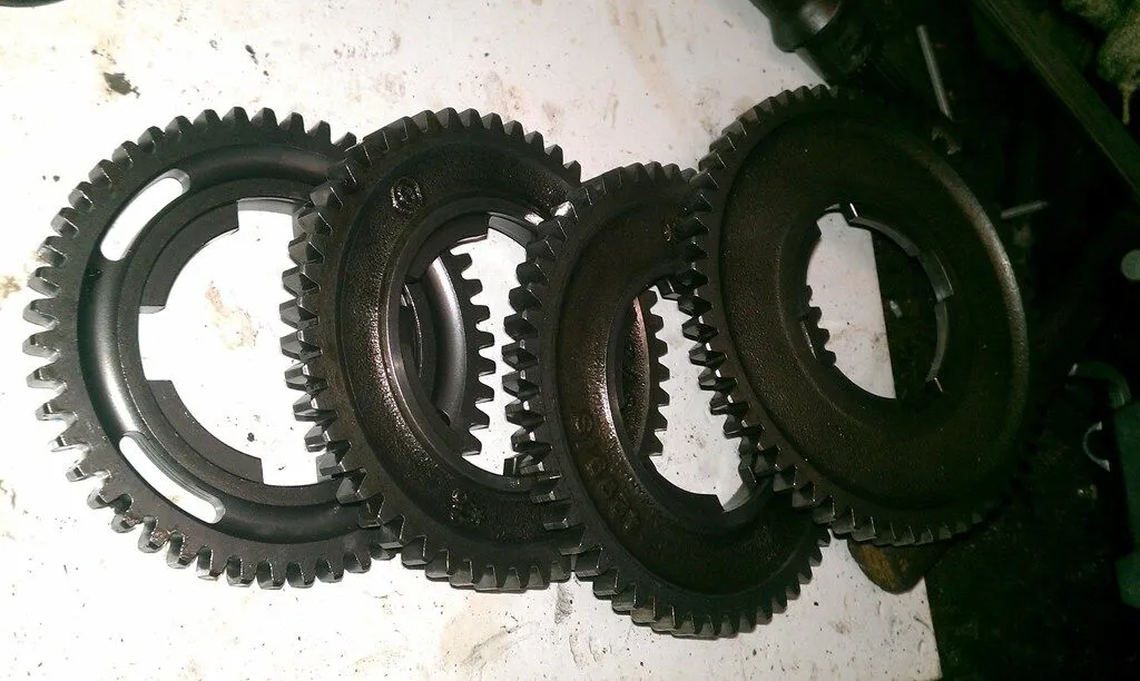

    Achtet darauf, dass ihr die Zahnräder richtig herum einbaut!
    So solls sein:
    So NICHT:
    Ja...dann baue ich immer zuerst die alten Distanzscheiben ein.
    Dann wird erstmal geprüft....laut Piaggio soll das Spiel zwischen 0.15 und 0.40 mm sein.
    Mein Getriebe habe ich jetzt auf 0.20 ausdistanziert. Sollte reichen um sauber schalten zu können.
    Hoffe es stehen nun keine Fragen mehr offen.
    Gruß Mo
