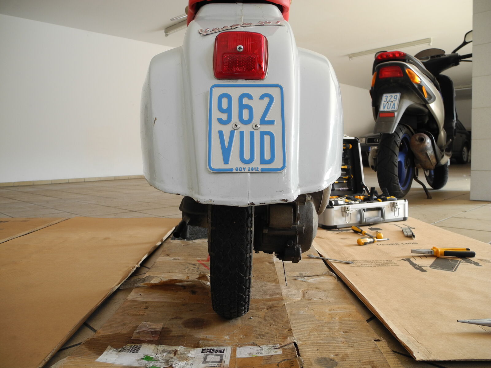

    Hallo Zusammen,
    ich hoffe ihr könnt mir helfen.
    Ich hab seit etwa 5 Monaten eine Vespa 50 L Bj. 67. Als ich sie dann für diesen Sommer fit machen wollte ist mir aufgefallen, dass meine Hinterrad (bzw. Hinterrad + Motorblock) etwas schief sitzt.
    Ich hab schon gelesen, dass an sowas kaputte oder poröse Silentgummis schuld sein können. Allerdings hab ich etwas Angst, dass mein ganzer Rahmen verzogen ist, weil das Rad auch i.wie nicht ganz mittig sitzt (oder irre ich mich da??). Ich lad mal ein paar Fotos hoch, die ich gemacht habe, und würde mich freuen wenn ihr euch die mal ansehen könntet.
    Weiterhin würde mich interessieren, ob ich falls es "nur" die Silentgummis sind, denn den restlichen Sommer noch in diesem Zustand fahren kann, ohne mehr Schäden an der Vespa zu verursachen, da ich sowieso vor hatte, sie im nächsten Winter in Jockeys Boxenstopp technisch herrichten zu lassen. Oder muss ich das Problem gleich beheben?
    Ein weiteres Problem ist vor kurzen aufgetreten, und zwar hat die Kupplung plötzlich zu viel spiel ( am Handhebel). Als ich heute versucht hab, das Spiel zu verringern, hab ich gesehen, dass die Einstellschraube für den Kupplungszug gebrochen ist... ( sprich das Gewinde ist abgebrochen).
    Wie kann ich das am besten Beheben? Kann man irgendwie nur diese Schraube ersetzten oder muss ich einen neuen Kupplungszug einbauen? und vorallem... kann ich als Anfänger das den überhaupt :D
    Was mir auch no einfällt... die Kupplung geht nach dem Loslassen des Hebels nicht mehr komplett in ihrer Ausgangslage zurück (es fehlen quasi die letzten 5 Milimeter, da wo der Kupplungszug eingehängt ist). Ist das Normal? Woran liegt das? Kupplungsfeder zu schwach? oder sollte mal ein neuer Zug verbaut wereden? oder reichts auch ihn einfach mal zu öhlen?
    Viele Fragen und ich würde mich freuen, wenn ihr einem Vespaneuling durch konstruktive Beiträge helfen könntet.

    Hallo!
    Kann durchaus sein, dass das Silentgummi ausgenudelt ist und der Motor daher schief hängt. Kann man aber austauschen, auch wenn´s etwas frickelig ist, da der Gummi da nicht so einfach rausgeht und dafür auch der Motor raus muss. Wie das alles geht, findest Du aber einfach in der SuFu oder den Hot Topics. Ob Dein Rahmen nun tatsächlich schief ist, kann man hier schwer ausmachen oder bewerten. Meist ist´s aber das besagte Silnetgummi in der Schwinge.

    • March 14, 2012 at 16:15
    Sitzbank abschrauben und mit irgendwas garantiert geradem (Setzlatte, lange Wasserwage, Alu-winkelprofil, ...) über die Mittelnaht in Richtung Mitteltunnel/Lenkkopf peilen. Dann siehst Du ob da mehr als ein paar Millimeter Fertigungstoleranz drin sind.
    Wo? Bitte einfach als Anhang zu Deinem Beitrag hier ins Forum laden und nicht bei irgendwelchen externen Hostern ablegen! EDIT: Schon gesehen. Bisschen kleiner rechnen wäre vielleicht nicht schlecht gewesen. ;)
    Kannst Du. Nur das Fahrverhalten dürfte dann ziemlich schwammig und unschön sein.

    • March 14, 2012 at 16:16
    Ok danke für die schnelle Antwort schon mal.
    Aber würde es nun was ausmachen diesen Sommer noch mir dem schiefen HInterrad zu fahren? Kann ich dadurch was kaputt machen?

    • March 14, 2012 at 16:19
    Im schlimmsten Fall die Vespa weil es dich aufs Fressbrett legt :)
    Sieht schon etwas schief aus. Mess erstmal obs der Rahmen ist.
    Du hast aber kein Distanzstück an der Schwinge einsetzen müssen oder?
    Sieht fast so aus als wäre ein Breitreifenkit ohne Breitreifen verbaut. Kann aber auch täuschen, ist auf Bildern immer schwierig zu sehen.
    Ob das Normal ist?
    Na ich hoffe nicht!

    • March 14, 2012 at 16:24
    ich finde der Reifen sitzt zu weit links.. Felge richtig rum montiert? mach mal nen Bild von der Seite! die tiefe Seite der Felge muss in Fahrtrichtung rechts sein !

    • March 14, 2012 at 16:32
    mhh ich glaub ich brauch noch mehr bilder um das zu beurteilen..

    • March 14, 2012 at 16:33
    Mir kommt es auch so vor, als säße der Reifen nicht schief, sondern schlicht zu weit links. Felge verkehrt herum montiert wäre auch mein erster Tipp.

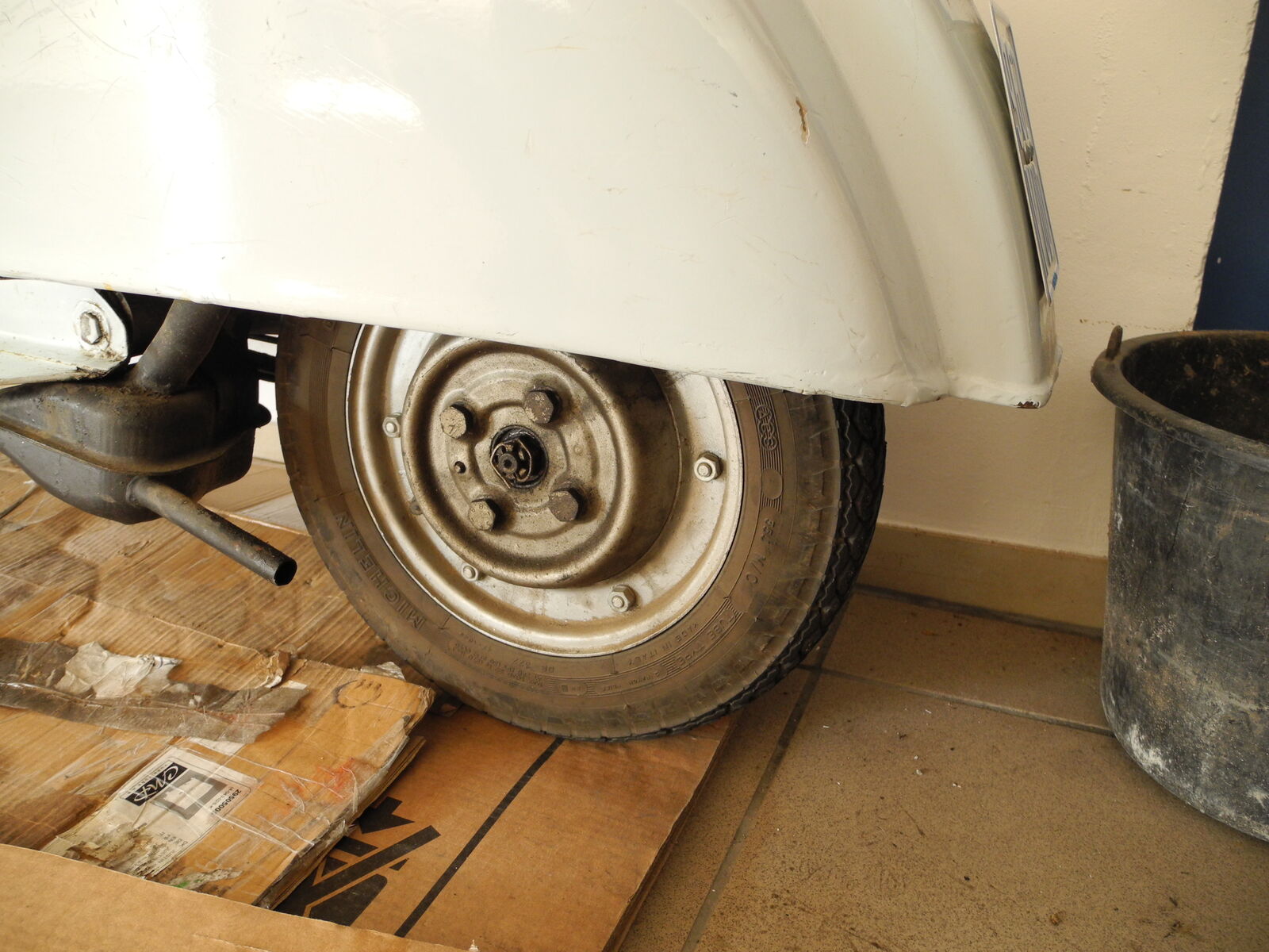

    • March 14, 2012 at 16:35
    ich denke der Reifen ist richtig montiert oder?

    • March 14, 2012 at 16:36
    woran könnte es sonst noch liegen, dass der Reifen so weit links ist ? :huh:

    • March 14, 2012 at 17:04
    Dein Rahmen ist verzogen.
    Sieht man jetzt auf dem letzten Bild recht schön, da wurde einiges gespachtelt und nachlackiert.

  • Pierre Lavendel
    • March 14, 2012 at 20:38
    Dein Hinterrad schein mir nicht schief zu sitzen, sondern stark versetzt.
    Und du hast quasi 7 x das mehr oder weniger gleiche bild reingestellt.
    Ein paar andere Ansichten wären aufschlußreich.
    Und mal bitte ein Bild vom Motor bzw. der Motortypnummer.
    1.300 Euro für einen verpanschten Unfallroller? na wer's hat, der hat's!
