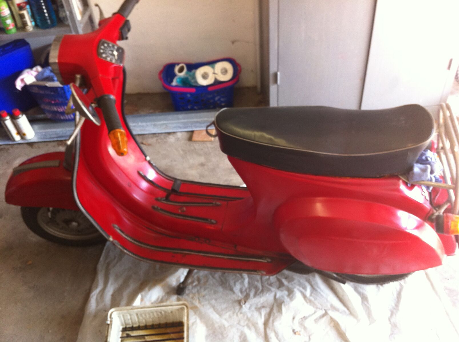

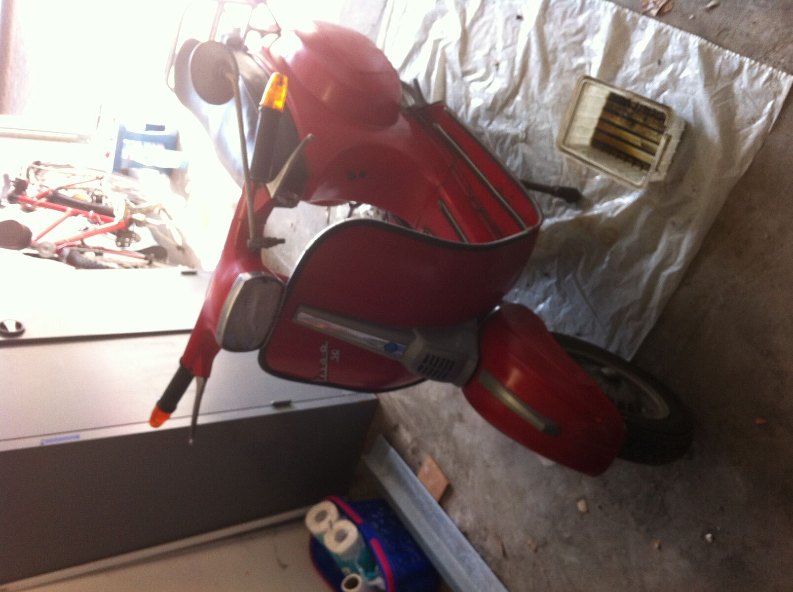

    So hier mal ein paar Bilder habe heute den Vagaser und Tank ausgebaut un werde ich noch heute in Zitronensäure reinigen.
    Freund von mir meinte ich soll auf jeden fall den motor zerlegen und die Dichtungen dort neumachen.Muss ich das wirklich?Sind alle Dichtungen Spröde nach solanger zeit?

    • April 2, 2012 at 16:44
    Ja, kann durchaus sein, insbesondere was die Simmeringe im Motor angeht. Aber bevor ich alles auseinanderreißen würde, würde ich erstmal den Tank und den Gaser reinigen, neue Kerze, Sprit und Getriebeöl rein und vorsichtig kicken. Der Zylinder dreht frei?

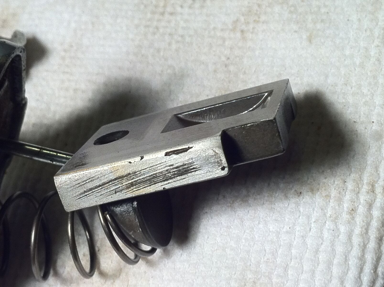

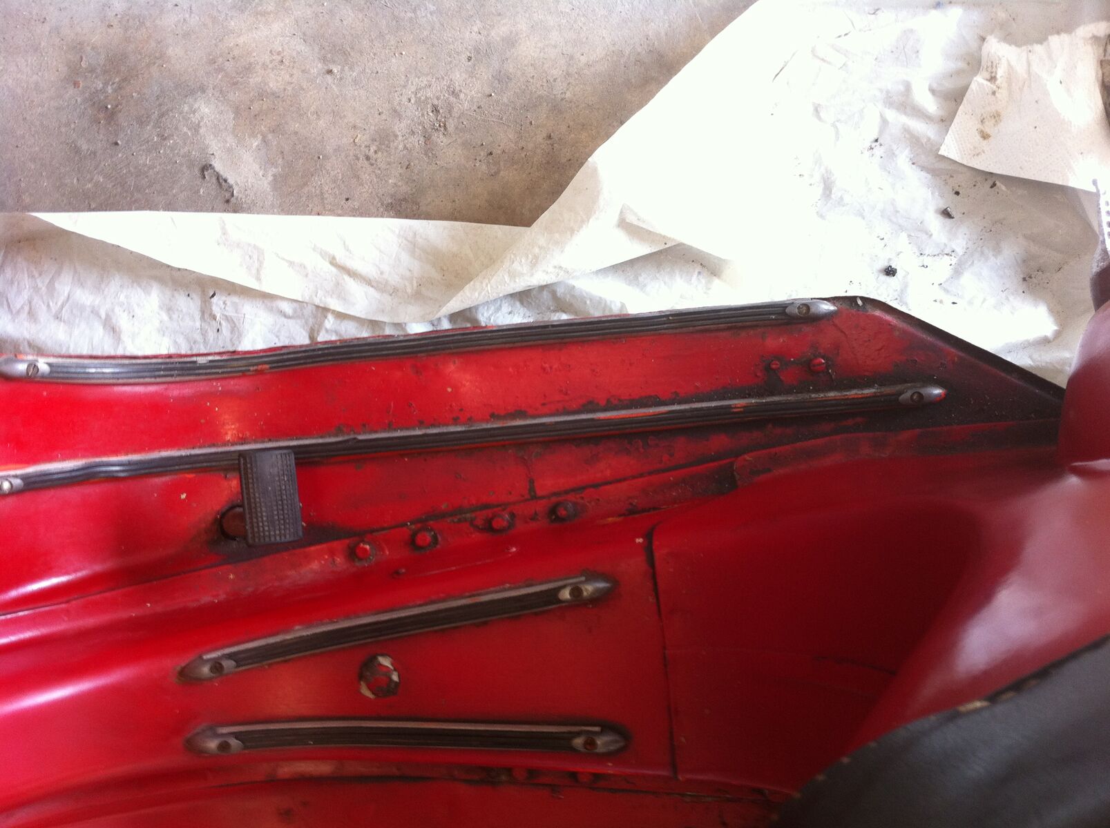

    So hab mal den Vergaser auseinander gebaut und der Schieber hat schon ziehmliche Kratzer is das schlimm?
      • 259.02 kB
      • 1,607 × 1,200
      • 176
    • April 5, 2012 at 09:42
    Nö.

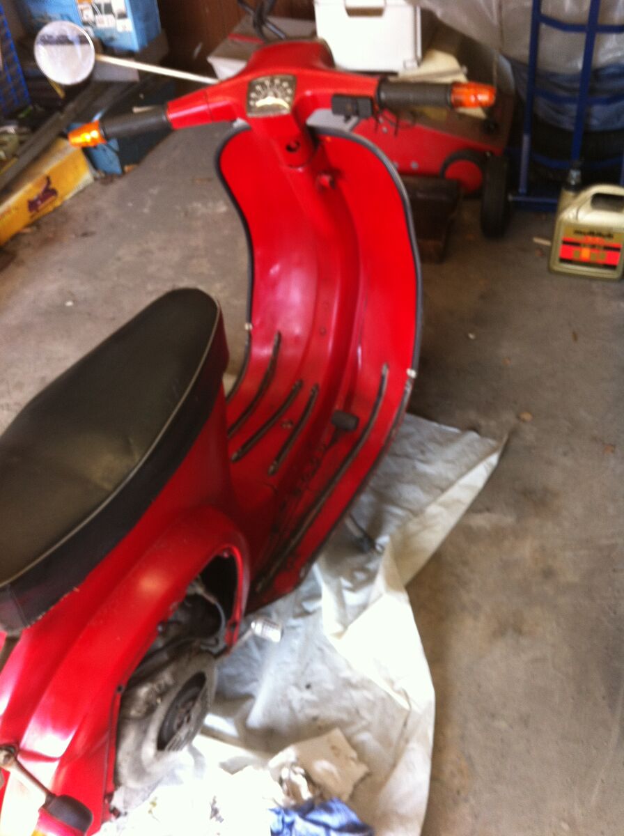

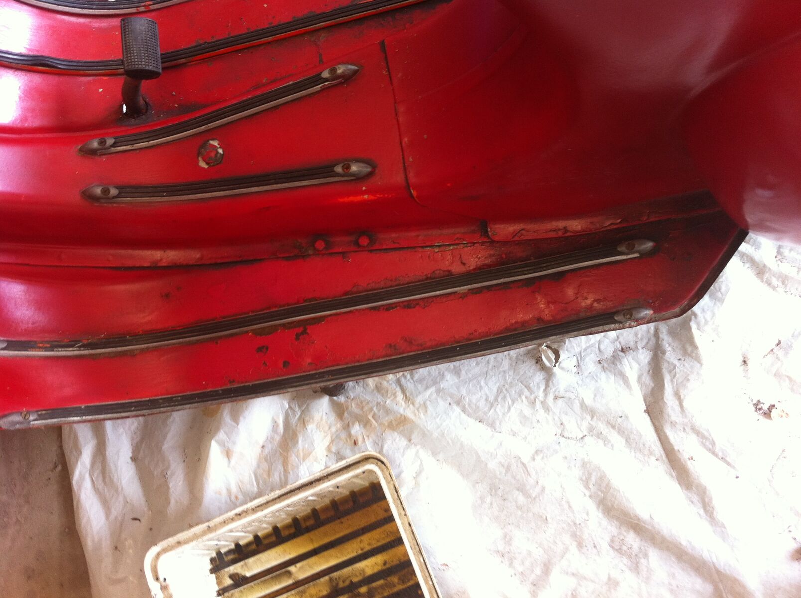

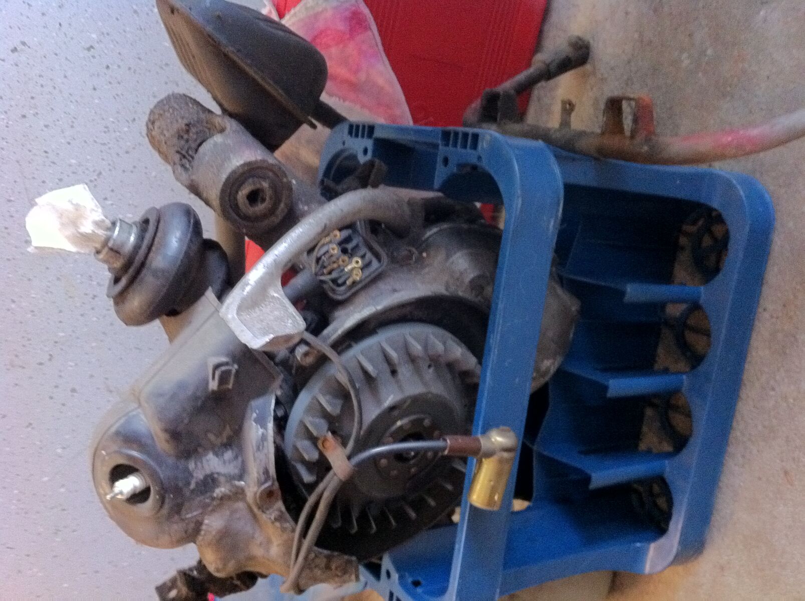

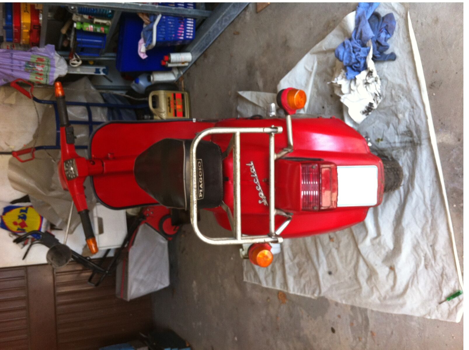

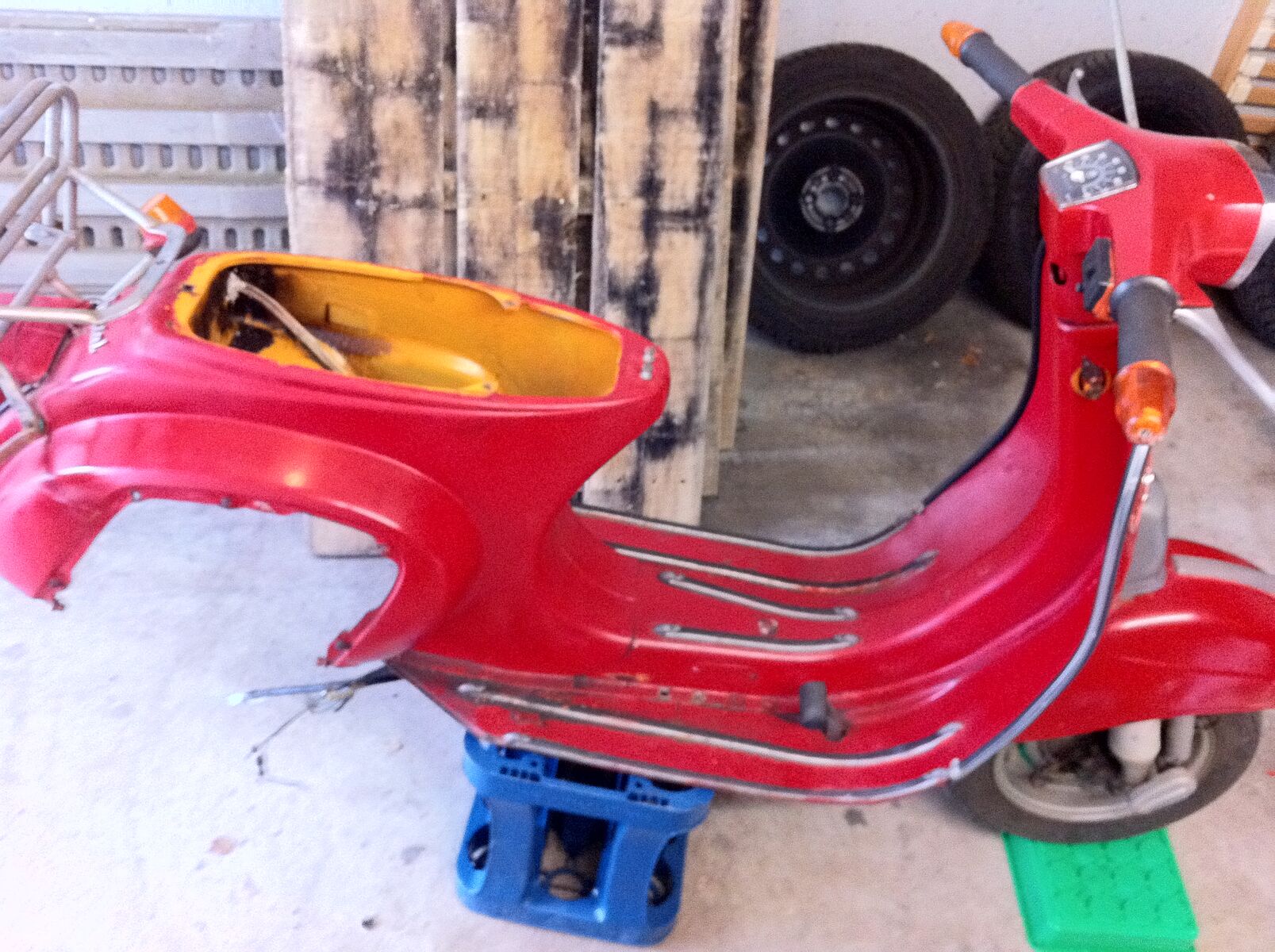

    Bilder vom Motorausbau

  • juny79
    Hausdrache
    437
    13,667
    2,481
    • April 5, 2012 at 10:12
    abbeizen, das orange ist noch da :love::love:
    Elektrik ist ein Arschloch
    • April 5, 2012 at 10:17
    Das scheint sogar das etwas seltenere gelb-orange zu sein (Farbnr. fällt mir gerade nicht ein), jedenfalls nicht das weit verbreitete 919.

    • April 5, 2012 at 10:31
    Von der Oma weiss ich das der Vorbesitzer öfter hingefallen ist .D.h das an der seite wohl kein originallack drunter sein dürfte

    • April 5, 2012 at 11:24
    Zitat von pkracer
    Würde auf Farbnr. 907 oder 908 tippen.

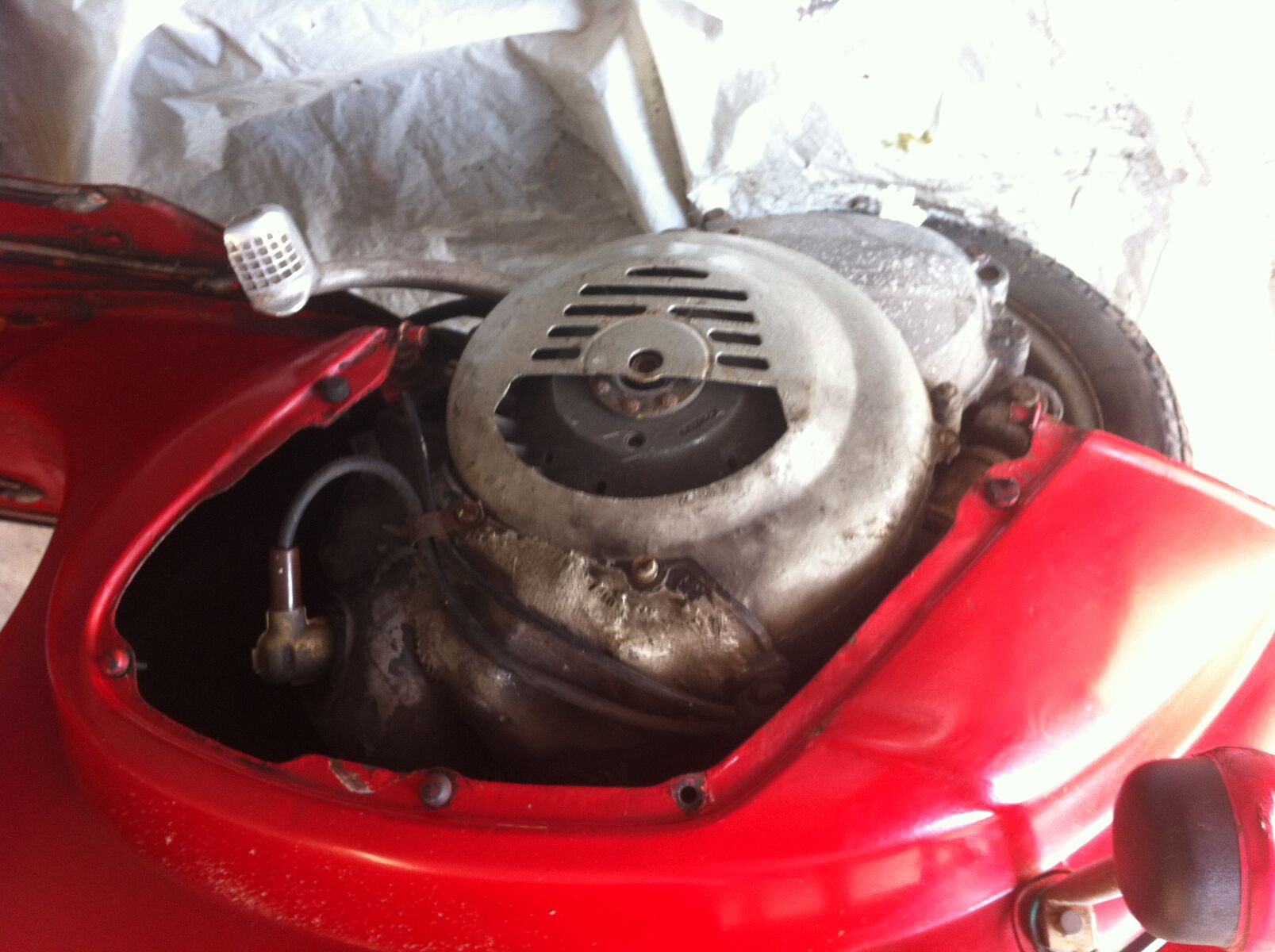

    50 N Special
    • April 5, 2012 at 15:43

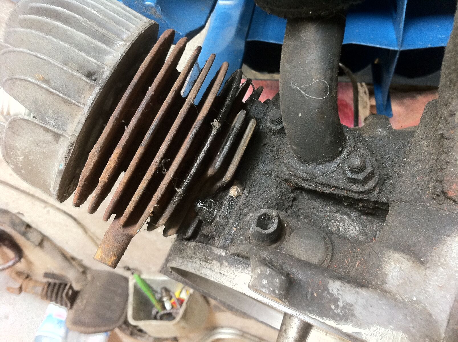

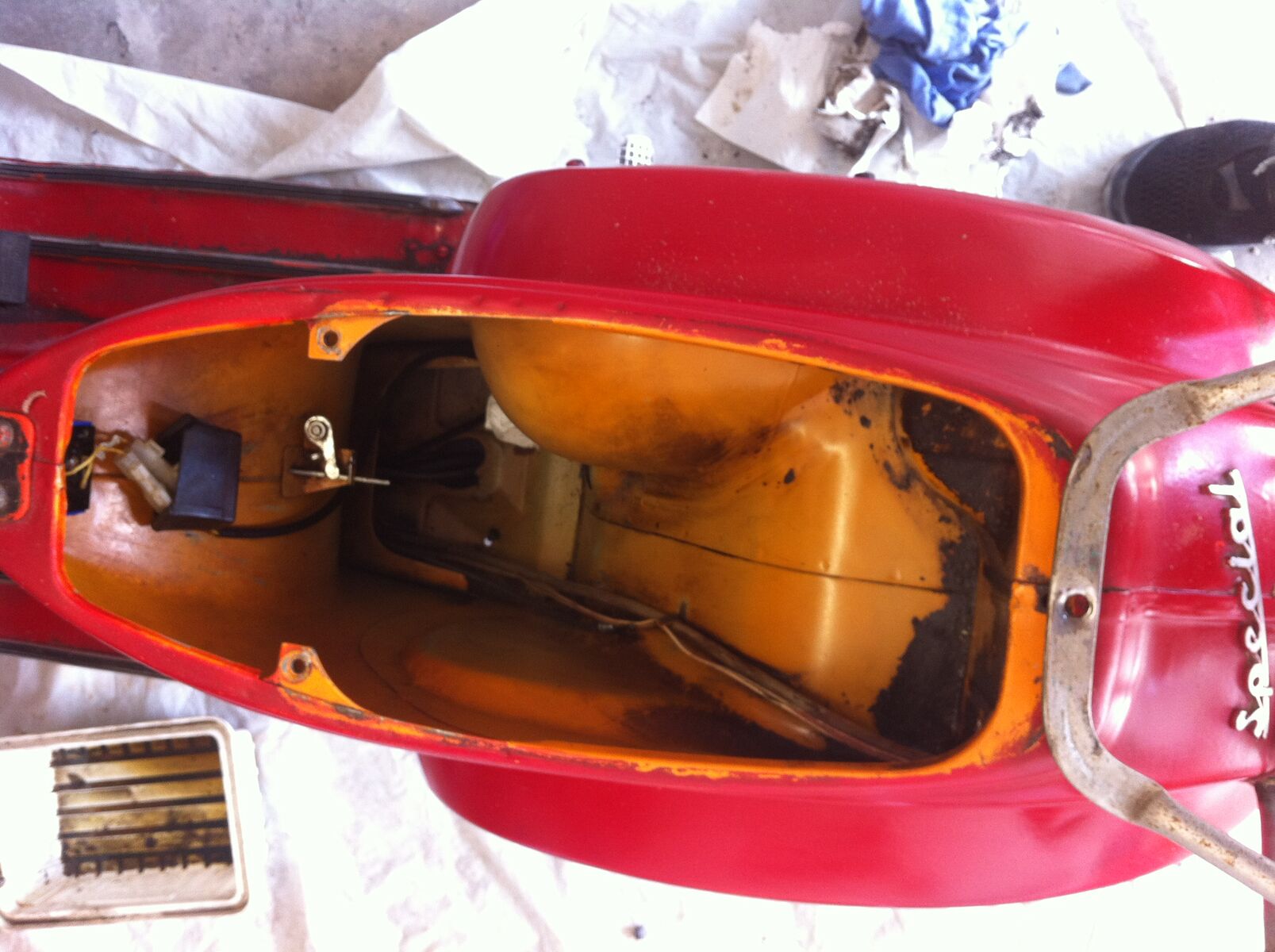

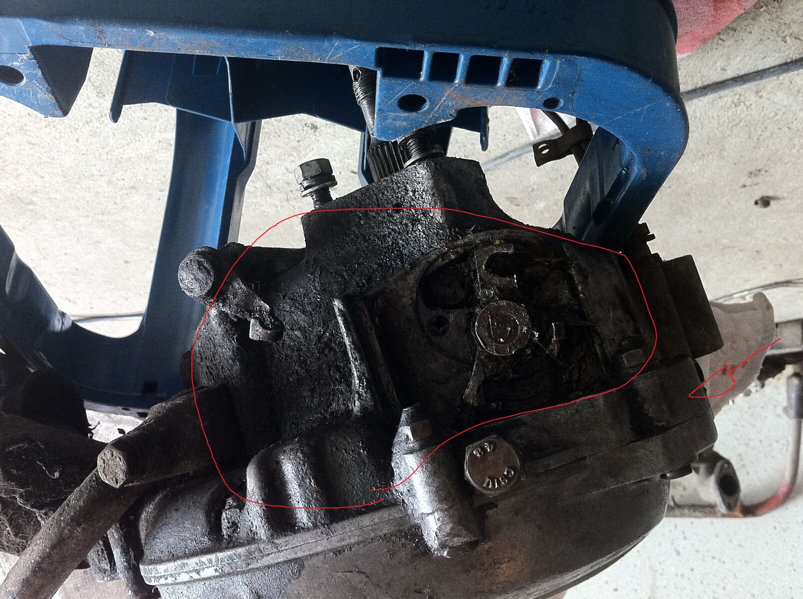

    Der Motor war unten rum ein wenig versift und am Zilynder ein wenig.
    Meint ihr ich soll den Motor Spalten und die 3 Simmerringe und Dichtungen erneuern oder einfach mit dem gereinigtem Vergaser und neuem Benzinhahn nen Startversuch wagen.
    Um zu sehen wos sifft.
    Die Oma meinte sie Hätte Irgendwann mal neues Benzin in den Tank gemacht vor ca 1/2 -1.Meint ihr es kommt nur davon?
    Da wo der pfeil ist hab ich den Dreck schon weggewischt
      • 390.67 kB
      • 1,607 × 1,200
      • 164
      • 380.78 kB
      • 1,607 × 1,200
      • 199
    Schnaps Schnäppchenjäger
    18,245
    3,464
    Leingarten, Deutschland
    der mit den Schnäppchen tanzt
    • April 5, 2012 at 15:50
    Na 30 Jahre Dreck, Schmiere und Öl sehen halt so aus :)
    Motorrevision kostet knapp 100€ und ein Wochenende.
    Da du spätestens in 2 Monaten eh nen anderen Zylinder drauf machen wirst würde ich empfehlen den erstmal so zu lassen und zu testen.
    In 2 Monaten wirst du dir ne Langhubwelle kaufen und auf 130ccm umrüsten :D
    Dann sparst du dir einmal Motor auseinander reissen.
    Bevor du einbaust:
    Lass das vorhandene Getriebeöl ab, riech dran, stinkt es nach Sprit ist der Simmerring definitiv hinüber -> Spalten.
    Riecht es nur nach gutem SAE30 einbauen und testen.
    Motoreinbau und Ausbau dauert maximal je eine Stunde, also kein großer Act.
