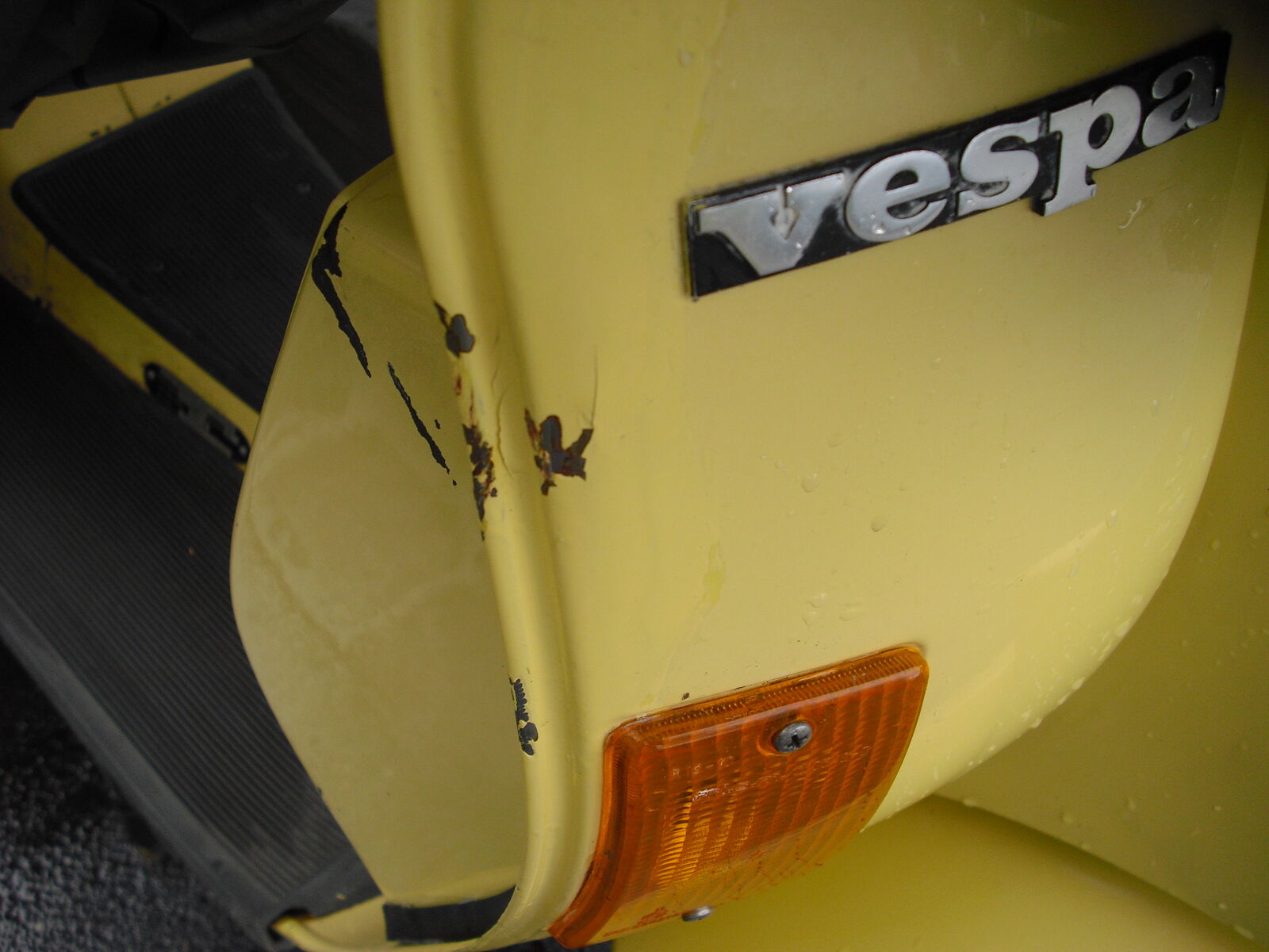

    Hallo Zusammen,
    gestern wurde meine Vespa durch ein ausprkendes Fahrzeug umgeschmissen. Dabei ist sie unglücklich mit der Kante des Beinschildes auf den Kantstein gefallen (siehe Bild). Auperdem ist die Spur nicht mehr ganz ok, damit ich geradeaus fahren kann muss ich den Lenker jetzt etwas nach rechts halten, nicht viel.
    :?: Ich bin mir jetzt unsicher ob ich das Ganze über seine Versicherung laufen lassen soll oder mich lieber privat einigen sollte? Würde eine Versicherung den Schaden regulieren oder würden die von einem geringen Restwert wegen des Alters der Vespa ausgehen können und mich mit wenigen Euros abspeisen wollen.
    :?: Auch bin ich mir nicht ganz im klaren darüber was man privat von dem Fahrzeugführer verlangen kann. Was würdet ihr sagen?
    Die Spur müsste man einfach wieder hinbekommen, Vorderad zwischen die Beine klemmen und Lenker gerade stellen. Für das Beinschild hatte ich mir gedacht, dass ich die Stelle etwas ausbessere, versiegel und mit einem Kantenschutz verdecke!

    Ich finde auch man sollte unterscheiden was man rausholen kann und ob man das wirklich muß. Ein Bild des gesamten Rollers wäre sicher hilfreich um zu beurteilen ob der Lackschaden überhaupt auffällt.

    vom Lackschaden her würd ich sagen, dass es beim Lacker so ungefähr 300,-€ kostet. Wenn selbst lackieren kannst, lass dir 300,- geben und mach...
    Hatte nen Rutscher, Schaden war um die 280,-€... habs für 12,-€ selbst neu lackiert... und man sieht nix mehr ;)

    wenn das der einzige Schaden am Roller ist, dann sind 200€ auf jeden Fall ausreichend! Musst erst schauen das da bei der Versicherung mehr rausspringt, sieht so aus als wäre der Roller eh nicht zu 100% sauber lackiert (Farbunterschied im Beinschild, .. )

    Stimmt, so ganz astrein ist der Lack nicht mehr. Die Stelle war eh schon ausgebessert. Meine Idee war den leichten Knick rauszumachen die Stelle zu versiegeln und dann mit einem Kantenschutz das Ganze etwas zu kaschieren. Denke da wäre ich mit Lack und Kantenschutz mit etwa EUR 30 dabei.
    Was sagt ihr denn zu der Spur, kann man die einfach mit etwas Krafteinsatz richten oder muss da aufwendig geschraubt werden?

    Aus eigener Erfahrung kann ich Dir sagen, dass Du das nicht so einfach biegen kannst. Wenn Du biegst wird das nur schlimmer, da muss ein Karosseriebauer ran. Den Lack kann man mit ner Sprühdose machen, der hält dann bis zu nächsten Frühjahr, dann drückt der Rost darunter den hoch un der blättert ab. Die Farbe schützt nicht vor Rost, die dient nur der Schönheit, der Rostschutz ist das was unter den Lack gehört Grundierung und Rostschutz. Aber das ist eine Frage des Standpunktes, willst Du die Vespa länger fahren oder soll die nur einen Sommer halten? Noch ein Spruch: wer billig repariert, repariert zwei mal.

    Ich würde die Versicherung zahlen lassen und dann, wenn du es kannst, den Lackaufbau selbst machen. Einfach nur Beilackieren. Das geht recht gut. Das ganze dann schön mit 2000-er Papier verschleifen und anschließend sauber auspolieren...

    Es ist ziemlich sicher nicht die "Spur" verstellt, sondern einfach nur der Lenker auf der Gabel verdreht. Um das zu beheben, musst du nur genau eine Schraube (die durch das Lenkerunterteil verläuft) lösen, den Lenker mittig ausrichten und die Schraube wieder festziehen. Das ist wirklich keine Raketenwissenschaft.

    Bitte erinnern und mit Augenmaß betrachten: Es geht um einen läppischen Kratzer an einer PK 50 XL. Wenn sich statt der gebotenen 200 Euro vielleicht 300 raushandeln lassen, wäre man damit mehr als gut bedient. Nur meine Meinung. :rolleyes:

    dem schließe ich mich an.
    es ist ne schlecht nachlackierter xl1 wies aussieht
    lenker gerade rücken sind 30 sekunen arbeit, bisschen rostumwandlergrundierungsprimer druff, lackstift, fertig.
    kirche im dorf lassen und so .
