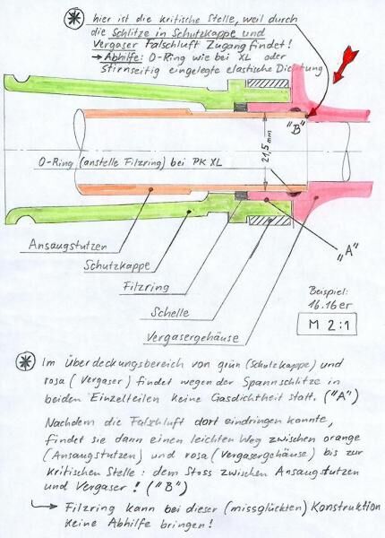

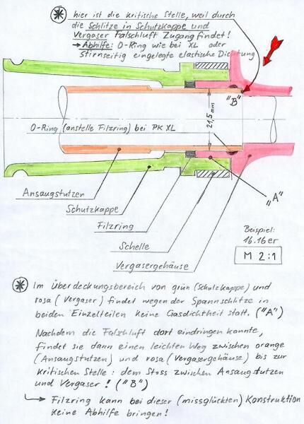

    Ich bin mir einigermaßen sicher, dass 1989 schon kein Filzring mehr verbaut wurde. Wenn du der Gerät wieder zurück hast, solltest du mal den Vergaser ausbauen und einen Blick in den Flansch werfen, mit dem er auf den Ansaugstutzen gesteckt wird. Dort müsste sich ein O-Ring befinden.

    also sollte da ein Gummi-O ring rein, aber kann der da soviel falschluft ziehen wenn du einen gefetten Filzring drin hast...hmm..oke dann werd ich das hetue auch mal wechsel und n kleinen besuch beim stadler machen... wenn der denn sowas hat...

    Jau der hat auf jeden Fall einen O-ring. Der Filzring verhindert das der Vergaser weit genug auf den Ansaugstutzen geschoben werden kann, und dann saugt der Motor da Nebenluft.
    Das beheben ist denkbar einfach, Luftfilter abnehmen, Züge am Vergaser aushängen, die Schraube vom Benzineinlauf los schrauben, Klemmring lösen und den Gaser unter leichten drehen abziehen. Filzring raus nehmen, in den Gaserstutzen schauen, ob O-Ring noch da und GANZ. Dann Stutzen leicht einölen und Gaser, unter drehen, aufschieben. Beim Aufschieben muss der richtig gegen den Anschlag knallen. Dann Klemmring anziehern (nicht anknallen), Züge einhängen, Lufi ausetzen und verschrauben. Das wars.
    Wie viel oder wie wenig Nebenluft da reicht, siehst Du hier. Bei einer ET2 hatte ich das Membrangehäuse ab, das ist mit einer Abreißschraube und einer Normalen verschraubt. Ich hab bei der Montage die normale Schraubwe wieder rein geschraubt, und die zweite durch eine Schraube der Varioabdeckung ersetzt. Sa alles wunderbar aus, beim Start jubelte der Motor sofort hoch. Der Fehler die neue Schraube war ein bisschen zu lang, dadurch wurde das Gehäuse auf der Seite nicht fest genug angepresst. Wohlgemerkt die andere Seite war OK, zu sehe war da nix, Schraube etwas gekürzt und alles paletti.
    Ach ja von einer Fehlkonstruktion zu reden ist absoluter Blödsinn, denn die wurde nicht neu konstruiert sondern aus der PK weiteretwickelt, zur Xl1 und dann zur XL2.

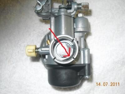

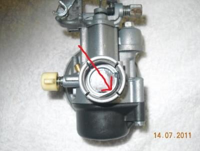

    Also stand der Dinge nach meiner 50km Heimfahrt, bis dass ich ich ca. 8km vorm Ziel aufgrund Spritmangels stehengeblieben bin:P läuft sie "so lala" also, dass ich im Stand ein hochheulen hab ist weg, außer ich drück bei halbgas die kupplung, dann das leidige problem...Also wenn ich zb. wie heute in Rgbg an die Ampel fahr, muss ich im 4ten hinrollen, bei so gefühlten stangas die kupplung ziehen und dann ist oke...aber ist halt nervig wenn mans vergisst...Zum Oring, den werde ich gleich morgen nach der Berufsschule besorgen und austesten was das bewirkt. Der Tipp mit der Nebendüse, also der Vergaser hat nen Düsenstock, mit ner 38iger drin, heißt den stock und die Düse raus & gewindeschneiden und 45iger reindrehen?...
  • P.Koziollek
    90
    PK 50 XL
    • May 21, 2012 at 22:58
    • #36
    für die die sie sehen möchten....
