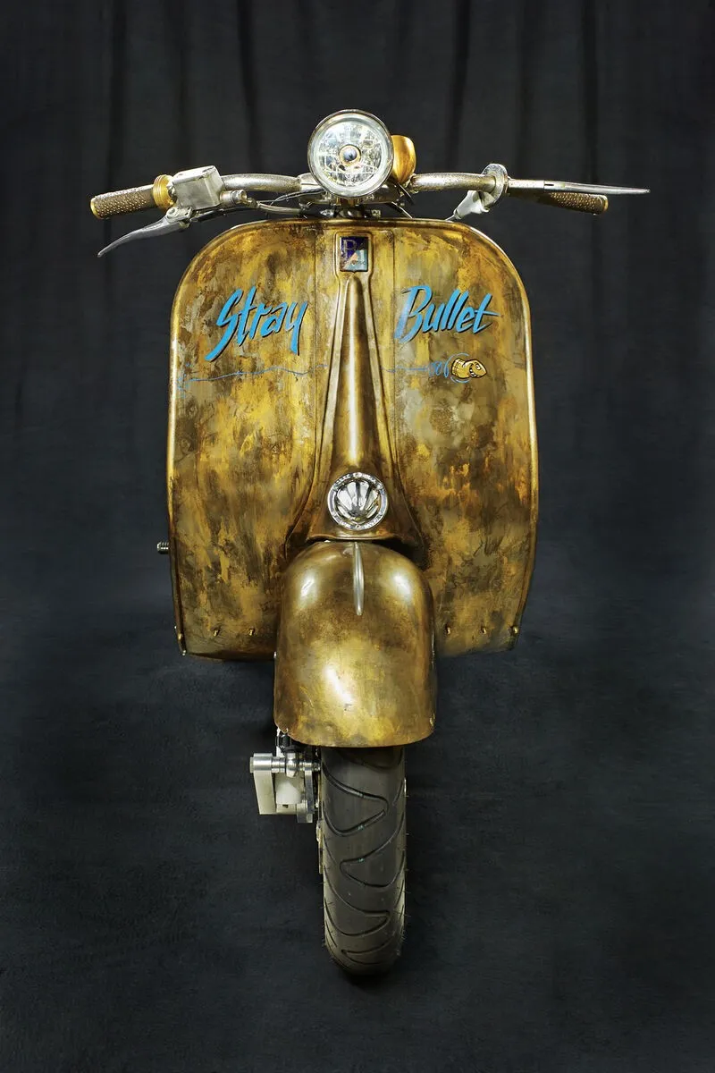

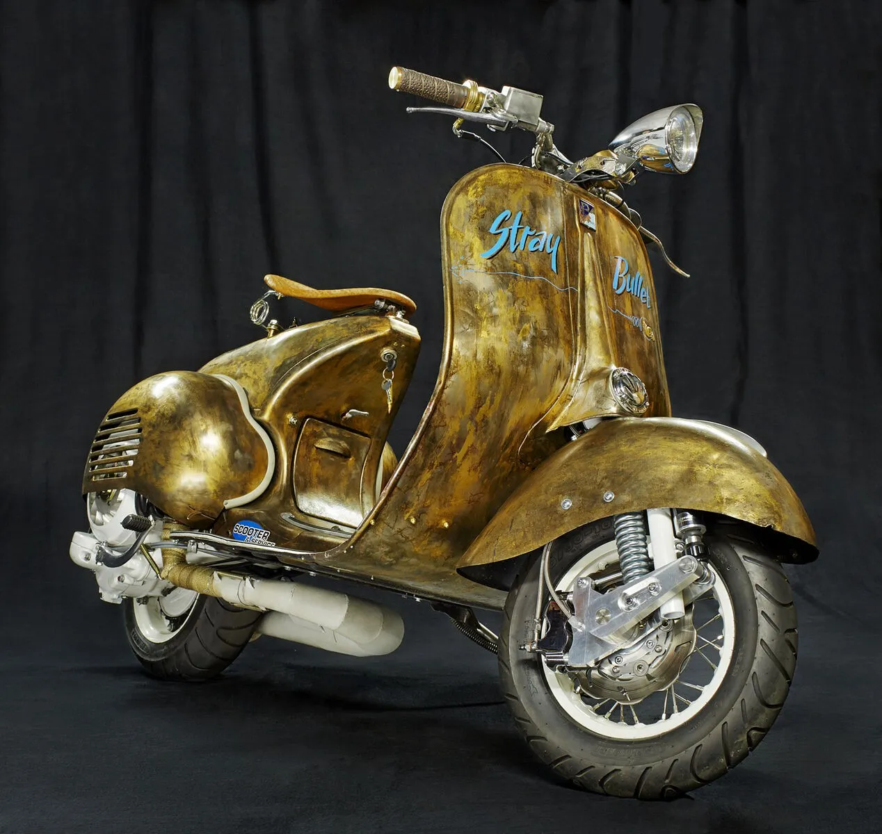

    Nice.
    Die Spiegelung in der Radkappe ist super, da liegen 4 Leute aufm Boden und gaffen den Roller an :D
    Ob das Normal ist?
    Na ich hoffe nicht!

    Einfach PORNO!!!

    schaut echt übelst "pornös" aus... mein Respekt :thumbup:

    Sehr schön geworden!

    Die Bilder hab ich bereits auf Facebook gesehen.Das Werk ist zum niederknien :love:
    Den Italienern verfallen. :love:

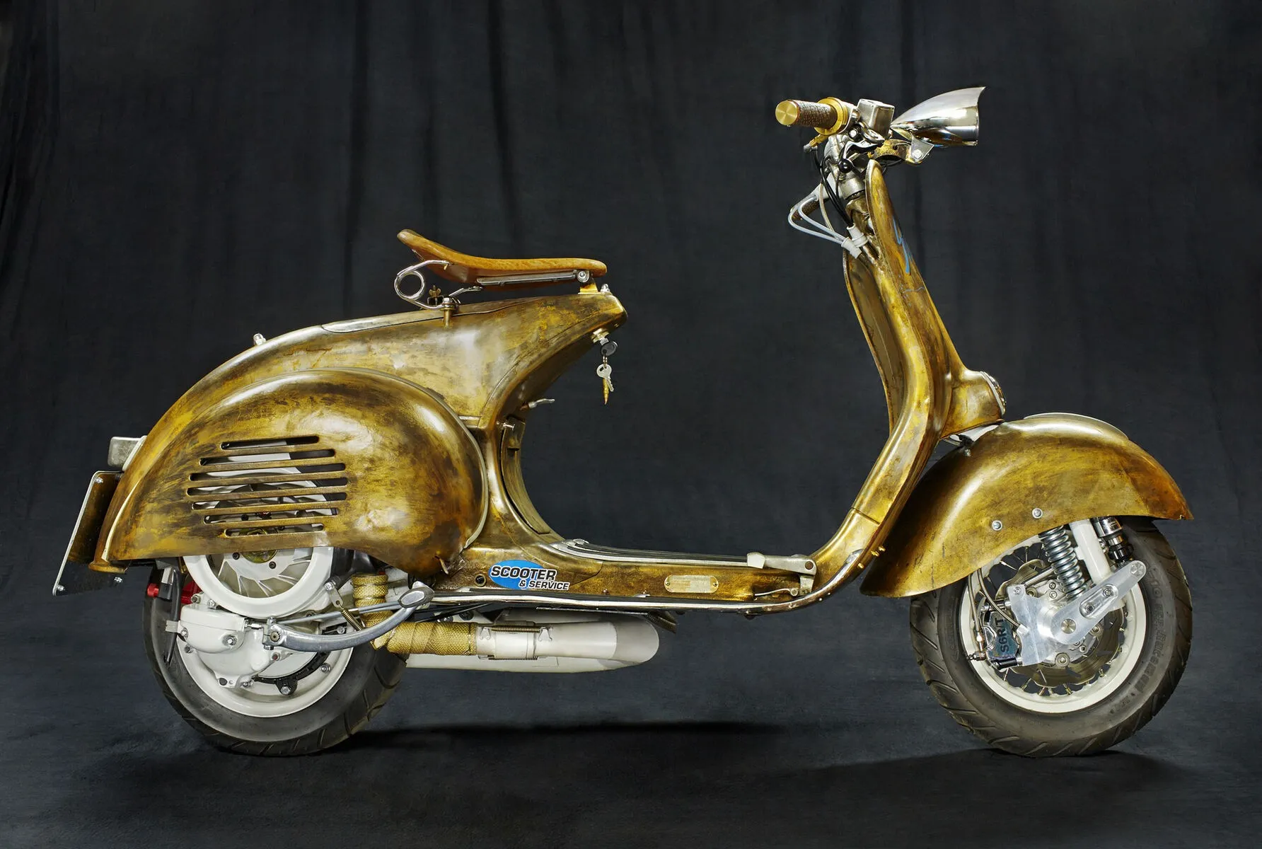

    Ui, das ding nochmal mit ner richtigen cam abgelichtet! Sehr geile fotos ! :thumbup:

    Gestern schon gesehen. Ich finde der Roller hätte ein Extraheft verdient. Braucht sich hinter dem "Springer Sting"-Projekt wirklich nicht zu verstecken. :thumbup:
    P.S. Kann ich deine Gabellösung auch an meiner Special verwenden? :D Wenn du event. eine bemaßte Zeichnung für mich hättest. Bleibt natürlich unter uns, ist doch klar.

    Was mich echt mal interessiert ist zdf
    zahlen
    daten
    fakten
    wieviele Arbeitsstunden?
    wieviel Geld wars insgesamt?
    wieviele wollten deine Gabel kaufen?
    sowas halt :)

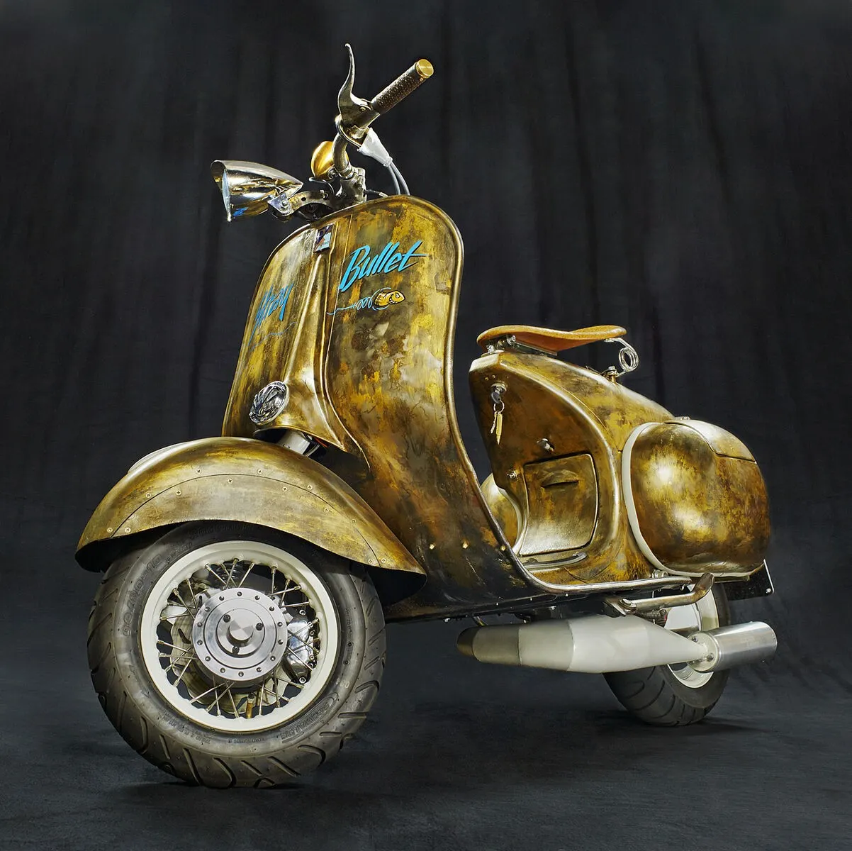

    Zitat von Pornstar
    Das Ergebnis einer kleinen Fotosession für S&S:
    matthias dahl photography
    ALTER du bist krank, ohne hier zu schleimen , selten so was abgefahren geiles gesehen :+8

    Krankes Teil
    • July 13, 2013 at 22:16
    • #594
    Du Schleimer wie kann man nur.
    Aber du hast schon Recht, ist geil das Ding(Schleim ,Schleim)
    Frage mal zur lackierung,wie haste den das gemacht?Farbe gespachtelt?

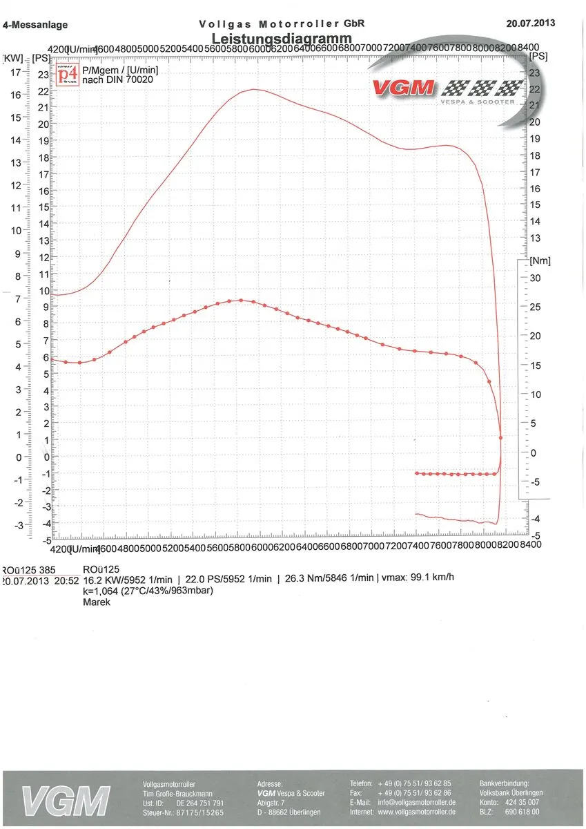

    Ich war am Wochenende mit der Karre in Mindelheim bei den Vesperados und endlich mal auf dem Prüfstand.
    Nicht schlecht für einen gesteckten Quattrini:
    Obenrum etwas zu fett, wie der Fahrer eben....

    Setup:
    60er Welle
    Tassinari Membran
    S&S Stutzen
    28erKeihin
    Newline Silent
    Vespatronic
    Quattrini
    Mit einen andeen Auspuff ginge da mehr, der Newline S nimmt ca ca 3 PS in der Spitze, dafür ist er leiser. Wäre der Motor sauberer abgedüst fände sich bestimmt noch ein PS.
    Am Ende ist mir das bei der Karre ziemlich egal, denn sie fährt einfach gut so

    wegen der kontinuierlich abfallenden leistung nach peak habe ich den eindruck, dass entweder bedüsung oder steuerzeiten des zylinders nicht ganz zum puff passen. aber lieber n schönes breites band als ne axt im kreuz.
    resoeinstieg ist ja mit 4,6 schön früh.

    An die Bedüsung hätte man rangekonnt, die war in HHH schon zu fett und im Süden kannst Du immer gleich etwas magerer gehen. Klingt doof ist aber so. >Höhenunterschied!
    Schlußendlich könnte man die Auslasszeit etwas größer gestalten, dann fällt es wahrscheinlich auch nach hinten raus nicht so ab.
    Andererseits stellt sich die Frage: "Wozu das Ganze?" Der Motor läuft astrein, macht Spaß, zieht schön von unten raus und mehr als 100 Km/h fahre ich sowiso nicht damit.

    ja schon klar. aber mich wundert es ja schon fast, dass dir 22 ps hira schon genug sind.
    wenigstens platzen so weder getriebe noch gehäuse leicht.
