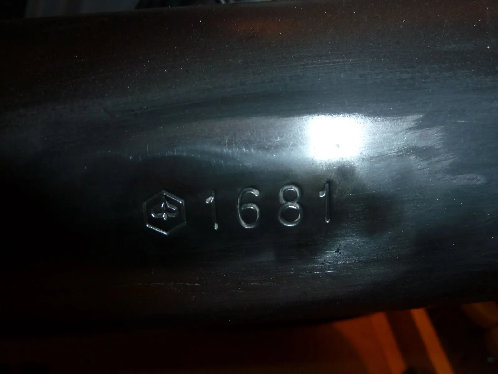

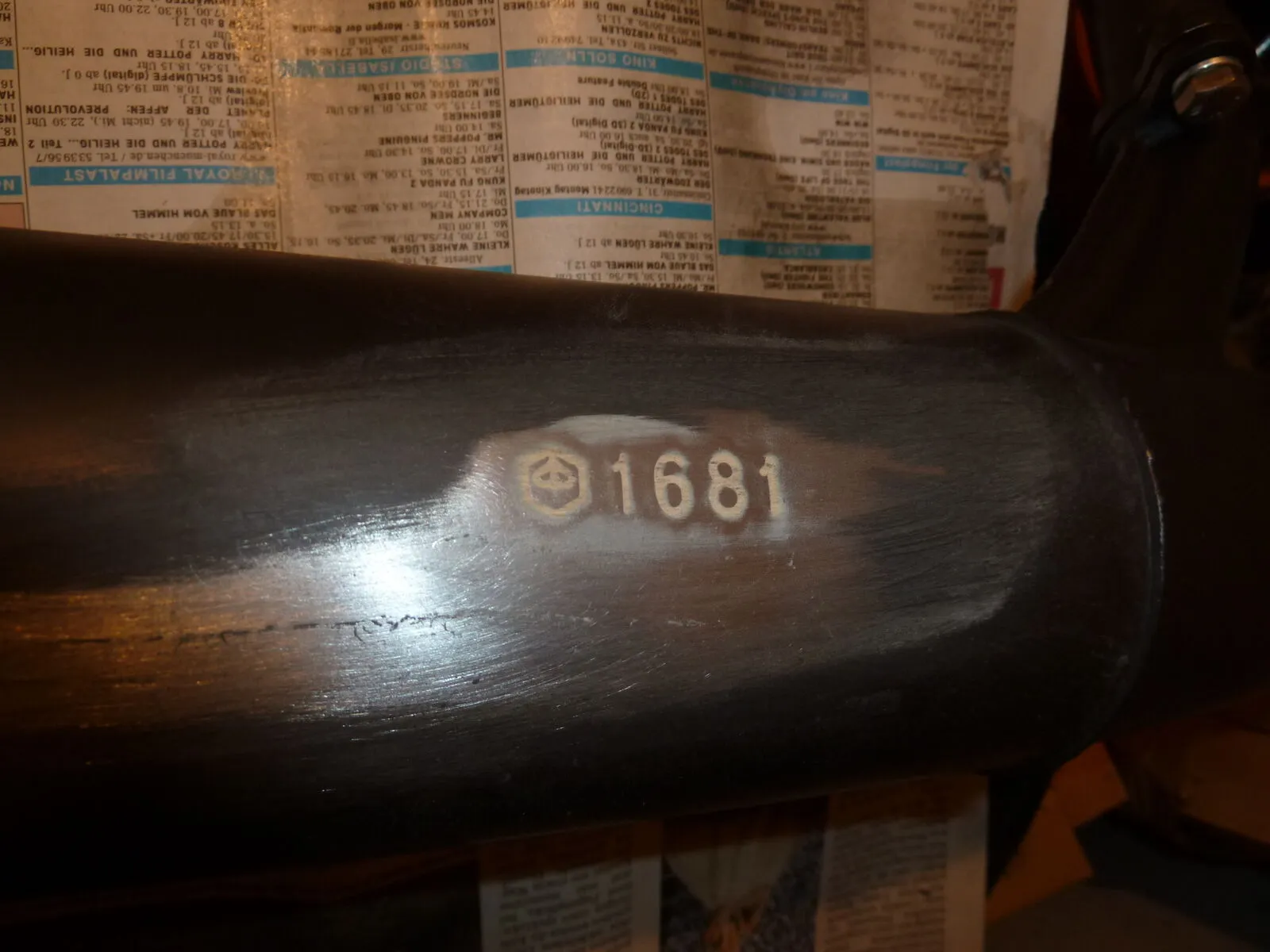

    • October 18, 2012 at 21:25
    Ich habe 2 aus der ETS Nachbauserie und beide hatten das eingeschlagene Piaggiosechseck und 1681 an gleicher Stelle und in gleicher Größe wie die zum Vergleich vorhandenen ETS Originalauspuffe. Nur halt zugespachtelt und überlackiert. Dürfte ein Lizenz-/Urheberrechtsproblem sein, was so umgangen wird. Da es hier und im GSF zahlreiche gleiche Berichte gibt, denke ich, dass alle aktuell erhältlichen Nachbauten die Zahlen und das Logo haben. Dürften ja alle aus der gleichen Quelle stammen.
  • seb.d.
    Dauergast
    1,685
    13,125
    2,250
    Bensheim, Deutschland
    • October 19, 2012 at 23:05
    also bei meiner is das logo samt nummer auch aufgetaucht.
    wenn der auspuff 1 mal richtig heis geworden is kann man die nummer schon sehen und kurz drauf geht der lack samt spachtel ab.
