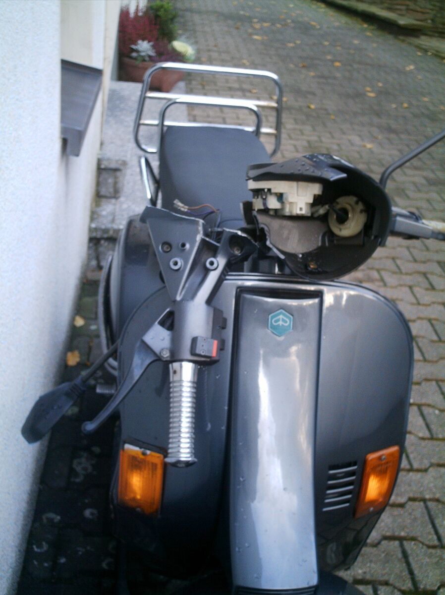

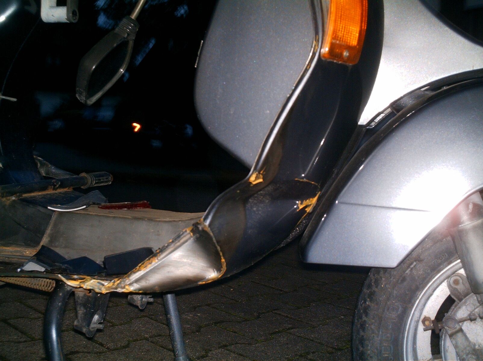

    Hab jetzt mal 2 Fotos gemacht ...

    Der Händler erzählt Unsinn. Alles halb so schlimm, passende Gebrauchtteile gibts reichlich für das Modell. Das Trittbrett kann man auch wieder hinbiegen, wenn es nur die Stelle unten rechts ist, die man auf dem Foto erahnen kann. Mehr Fotos von dem Blechschaden würden die Beurteilung aber erleichtern. Der Lenker ist das kleinste Problem.

    Schau' aber auch mal genau, ob der Rahmen verzogen ist, bevor Du viel Kohle versenkst!
    Ob das wirklich "nur" der Lenker und die beiden Beulen im Beinschild und Trittbrett sind? Bei meiner ersten PK50 war nach dem Unfall optisch weniger kaputt als bei Deiner, aber vorne war sie krumm (schief). Und die berühmte Falte vorne unten war auch drin. X(

    Tacho is noch i.O, kann man alles gebrauchen, brauchst also (lt. Bilder) ein Lenkkopfunterteil + Lenkkopfabdeckung + Kantenschutz und ne Dose abgemischten Lack (~20€)
    Beinschild gehört ausgebeult, und mit dem Lack ein bisschen ausgebessert, aber es kommt ja eh die Gummimatte drüber, oder? :D
    Hoffentlich ist der Rahmen nicht krumm.
    Oben angeführte Teile bekommst du sicher über den Kauf- und Verkaufsbereich im Forum zu einem guten Kurs.
    Alles zusammen wird dir ~150? € kosten.

    Baut` doch erst mal das Handschuhfach ab. Das Beinschild gehört entweder teilweise ersetzt oder fachmännisch neu ausgerichtet.

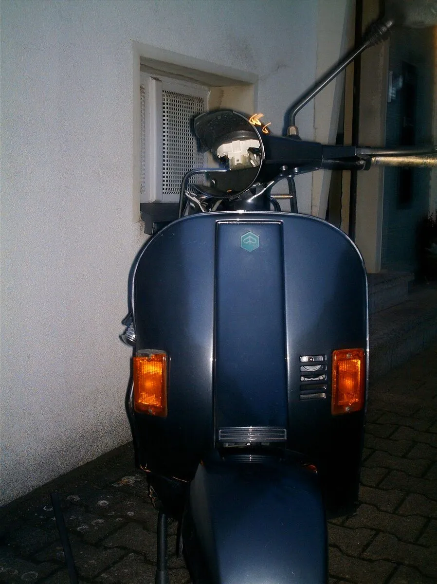

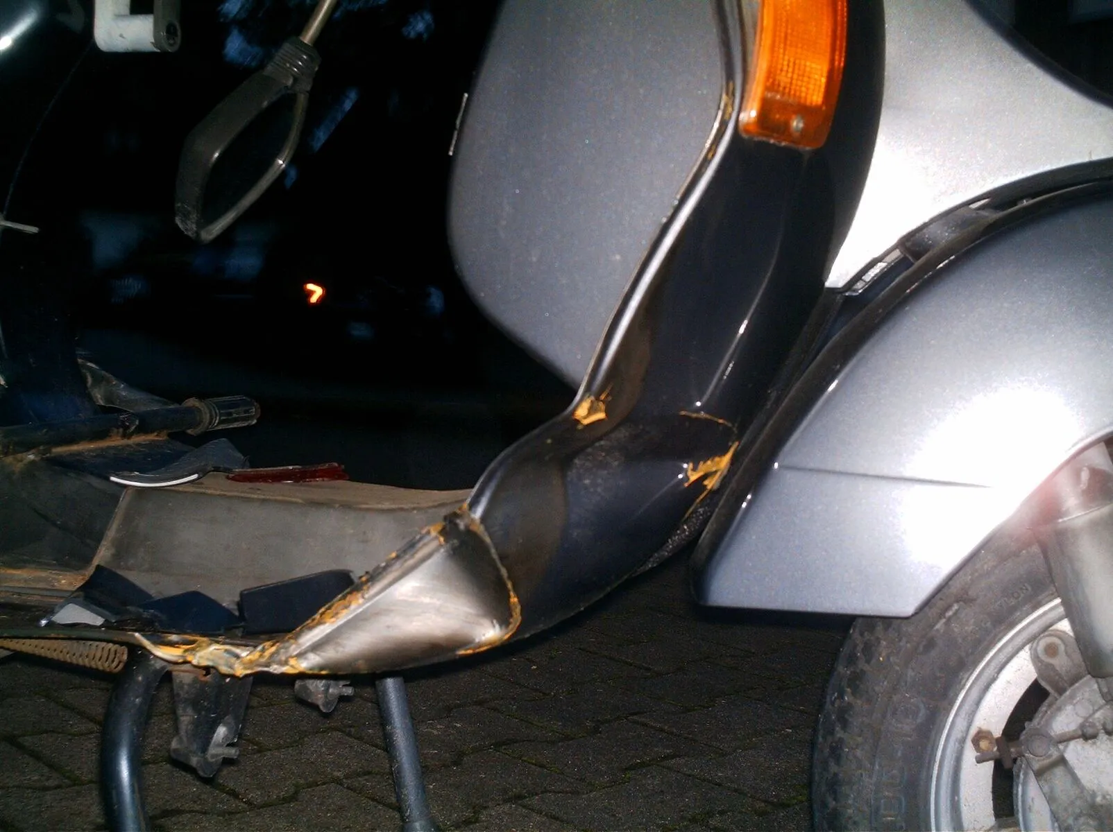

    Ich werd hier aber wohl erstmal den Lenker kaufen und dann weiterschauen. Ich hab noch 2 Fotos gemacht - war leider schon dunkel gerade. Der Lenker ist rechts ausgerichtet, während das Rad nach vorne gerichtet ist... ansonsten ist da - glaub ich - nix krumm (?)
