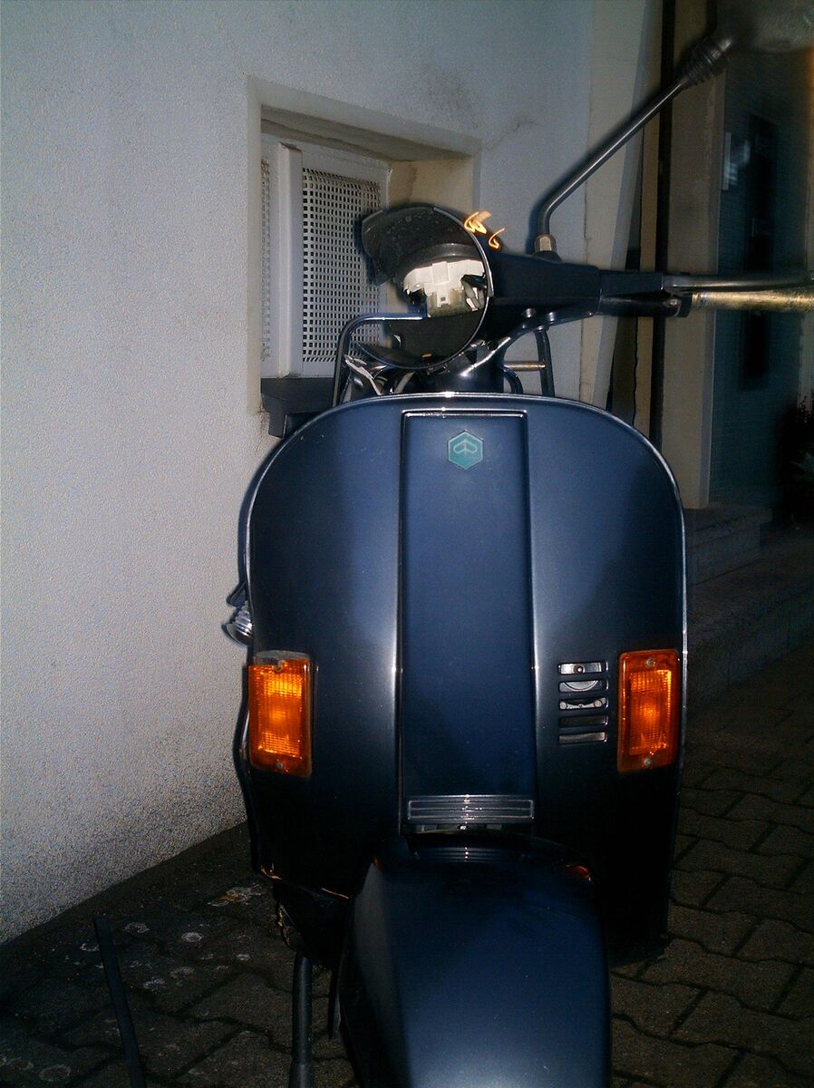

    Jepp, mit Bildern kann man da eher was sagen. Bitte auch eines, dass den Abstand bei geradem Lenker zwischen Beinschild und Kotflügel von der Seite zeigt.

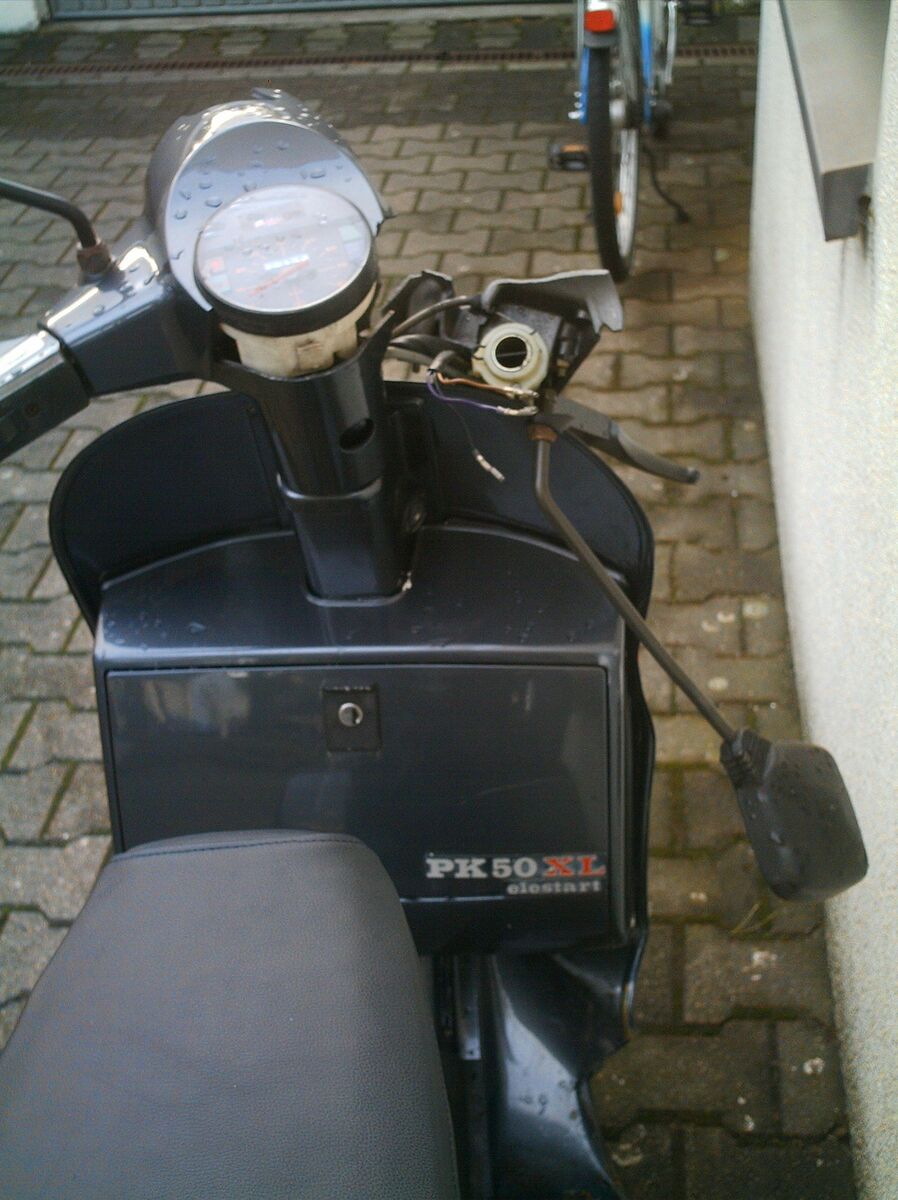

    Hab jetzt mal 2 Fotos gemacht ...

    Der Händler erzählt Unsinn. Alles halb so schlimm, passende Gebrauchtteile gibts reichlich für das Modell. Das Trittbrett kann man auch wieder hinbiegen, wenn es nur die Stelle unten rechts ist, die man auf dem Foto erahnen kann. Mehr Fotos von dem Blechschaden würden die Beurteilung aber erleichtern. Der Lenker ist das kleinste Problem.

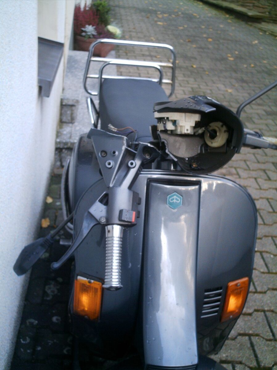

    Schau' aber auch mal genau, ob der Rahmen verzogen ist, bevor Du viel Kohle versenkst!
    Ob das wirklich "nur" der Lenker und die beiden Beulen im Beinschild und Trittbrett sind? Bei meiner ersten PK50 war nach dem Unfall optisch weniger kaputt als bei Deiner, aber vorne war sie krumm (schief). Und die berühmte Falte vorne unten war auch drin. X(

    Tacho is noch i.O, kann man alles gebrauchen, brauchst also (lt. Bilder) ein Lenkkopfunterteil + Lenkkopfabdeckung + Kantenschutz und ne Dose abgemischten Lack (~20€)
    Beinschild gehört ausgebeult, und mit dem Lack ein bisschen ausgebessert, aber es kommt ja eh die Gummimatte drüber, oder? :D
    Hoffentlich ist der Rahmen nicht krumm.
    Oben angeführte Teile bekommst du sicher über den Kauf- und Verkaufsbereich im Forum zu einem guten Kurs.
    Alles zusammen wird dir ~150? € kosten.

    Baut` doch erst mal das Handschuhfach ab. Das Beinschild gehört entweder teilweise ersetzt oder fachmännisch neu ausgerichtet.
    Alles andere ist schmarrn. Es wäre wirklich schade diese schöne Vespa zu verpfuschen..... :-1

    Leider kann man auf den Bildern nur einen Teil des Unfallausmaßes sehen. Daher meine Bitte im obigen Post, von einem Bild zwischen Koti und Beinschild. Sollte da eine Welle zu sehen sein oder aber der Rahmen(-tunnel) krumm sein, würde ich da gar nichts mehr dran machen und mir -auch wenn´s schwer fällt- einen neuen Rahmen mit Papieren besorgen und da dann alle noch brauchbaren Teile aus dem Unfallroller einbauen.

    Ich werd hier aber wohl erstmal den Lenker kaufen und dann weiterschauen. Ich hab noch 2 Fotos gemacht - war leider schon dunkel gerade. Der Lenker ist rechts ausgerichtet, während das Rad nach vorne gerichtet ist... ansonsten ist da - glaub ich - nix krumm (?)
