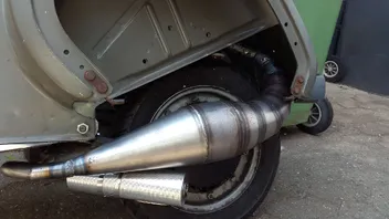

    Eine kleine Zusammenfassung der letzten arbeiten.
    ansaugstutzen wurde angepasst.
    auspuff mal aufgesteckt und testgehört.
    jetz muss ich nur noch schaun wie ich ihn ohne schneiden in den rahmen bekomme. Aber das solte schon irgendwie gehen.

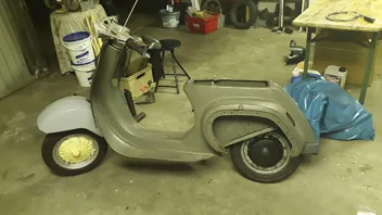

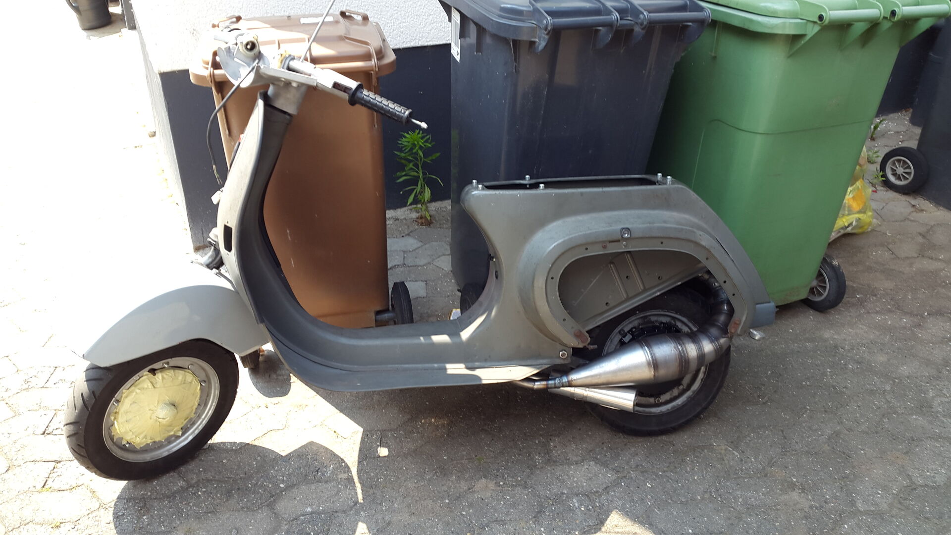

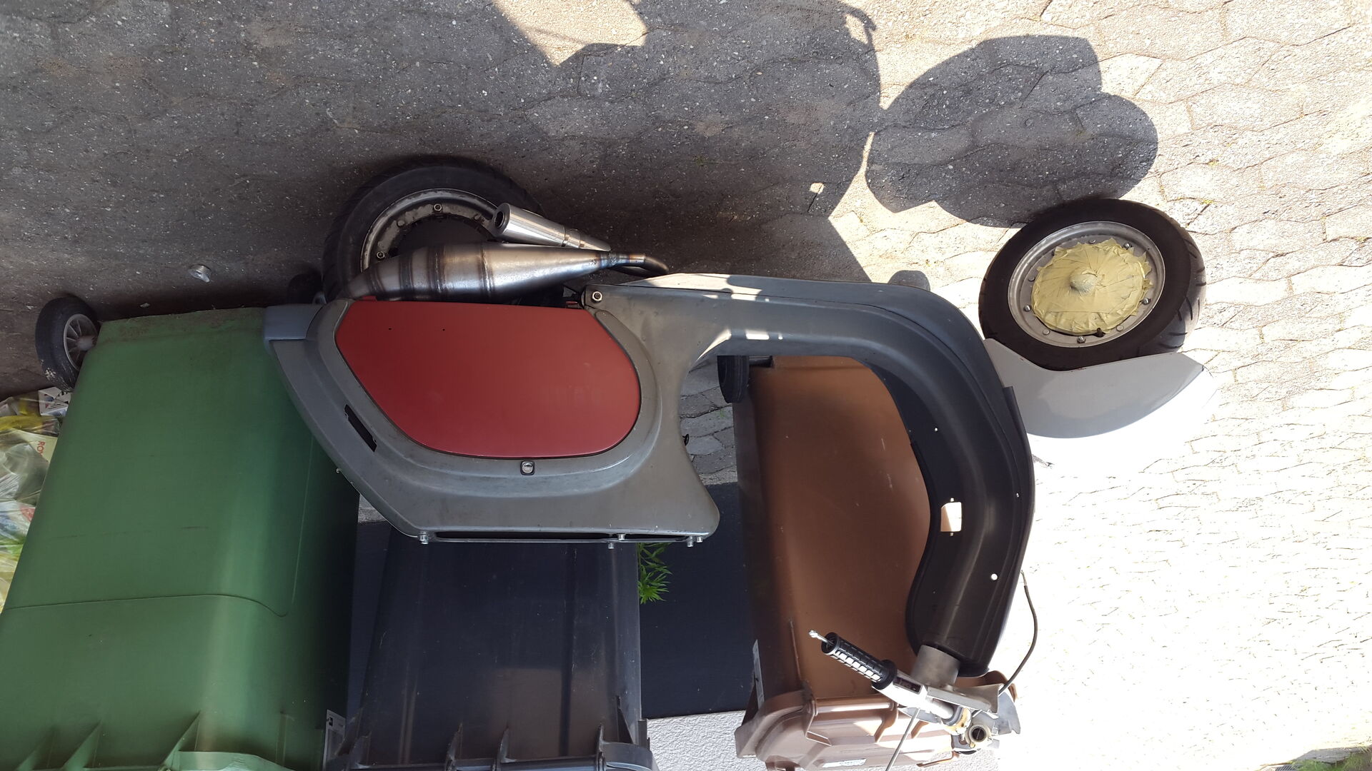

    Heute hat er das erste mal auf eigenen Rädern gestanden.
    Und der Auspuff paßt natürlich noch nicht in den Rahmen aber das wird schon noch ich hab mir alles schon genau angeschaut und probiert.
    Ich muss nur ein paar Schweißnähte auftrennen und die Biegungen leicht verändern und uund schon passt es.
    Natürlich noch ein neuer Halter aber das War es dann schon auch.

    ... alles recht eng !!
  • seb.d.
    Dauergast
    1,685
    13,125
    2,250
    Bensheim, Deutschland
    • May 25, 2015 at 21:10
    • #147
    Ja das ist schon sau eng da drinne.
    aber eine polini panabe hat auch nicht wirklich viel platz zum reifen oder blech.
    auserdem altes maschienenbauer sprichwohrt
    "Stahl hat keine angst".

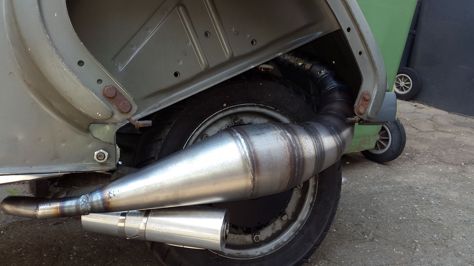

    • #148

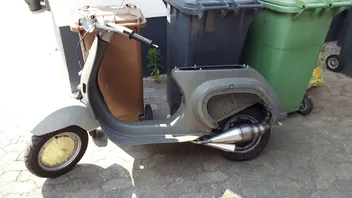

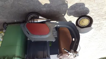

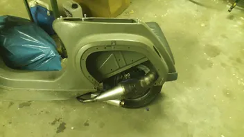

    naja also mit einfach en paar Schweißnähte auftrennen und Biegungen ändern was natürlich nicht getan.
    Ich hab 9 Segmente komplett abgeschnitten und in verdrehten Position wieder angeschweißt aber jetzt passt s so wie ich es will.
    Kein Reifenkontakt
    Kein Blechkontakt
    KEIN Stehblech Entfernung/Beschneidung/Umformung

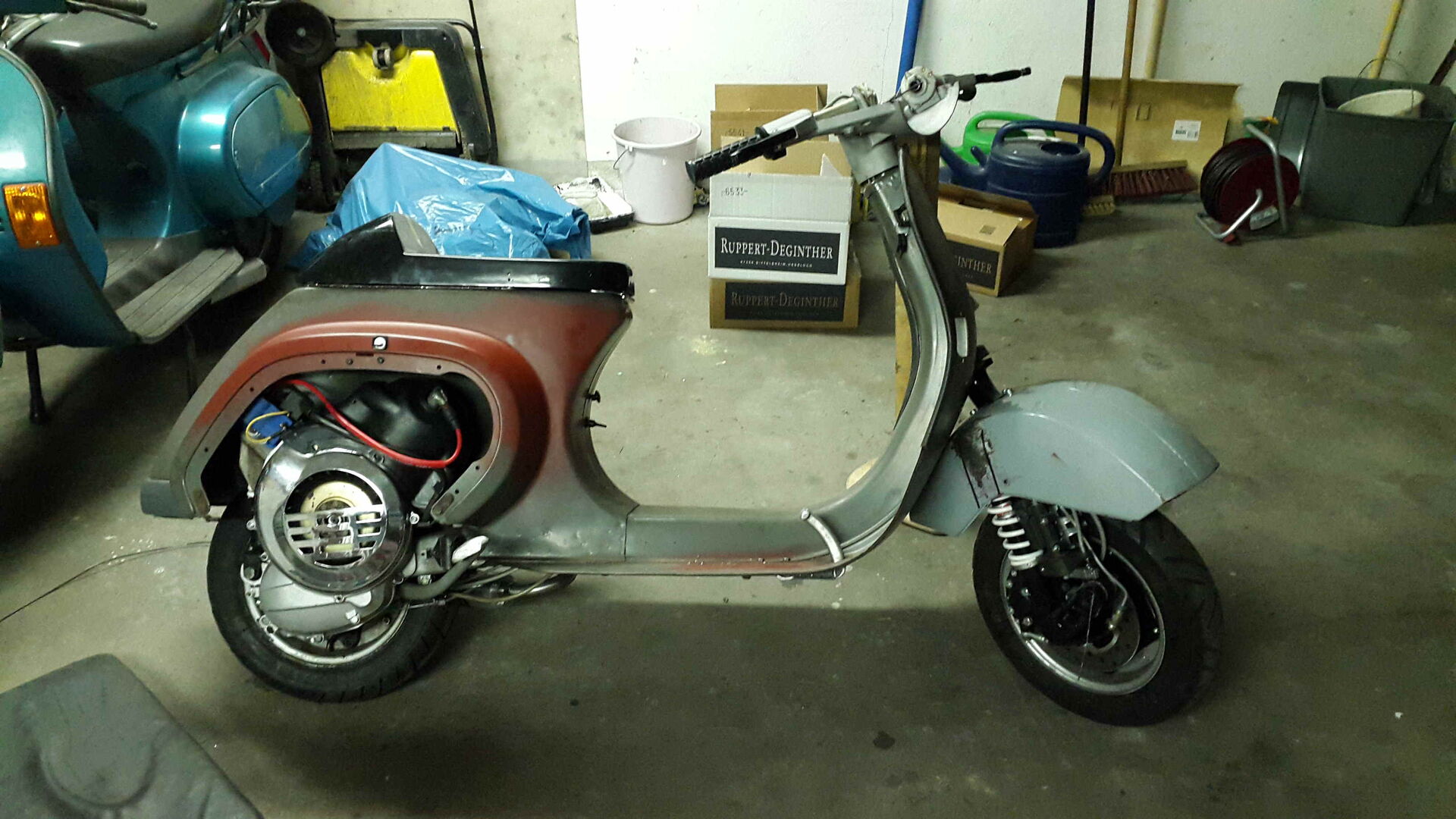

    so heute Abend hab ich mal Züge angeschlossen und eingestellt und die Vorderbremse neu befüllt und entlüftet.
    Morgen werde ich wohl mal eine kleine Probefahrt machen.
    ich bin mal gespannt wie sich der Motor mit großem Vergaser und dem Auspuff verhält.
    so langsam wird es aber zeit das ich mir einen Seitensänder besorge.
