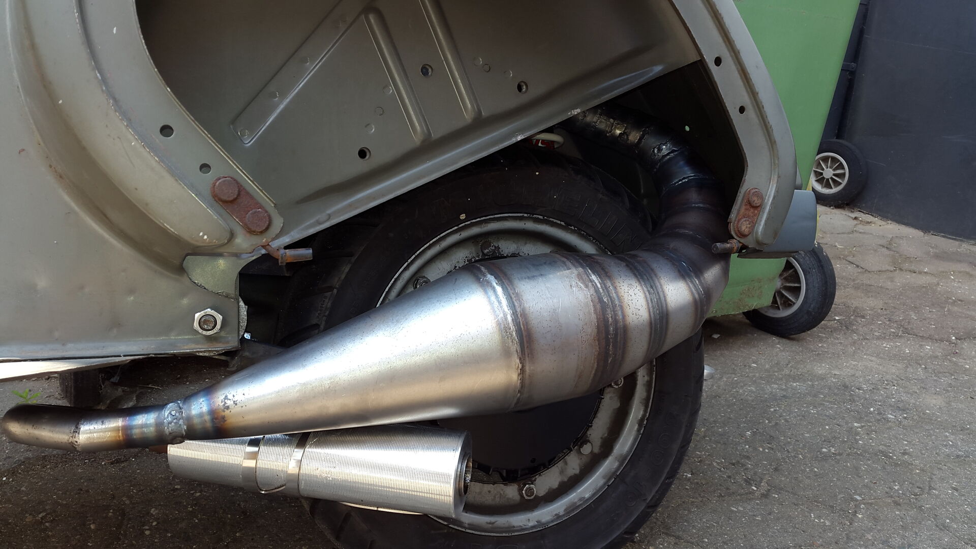

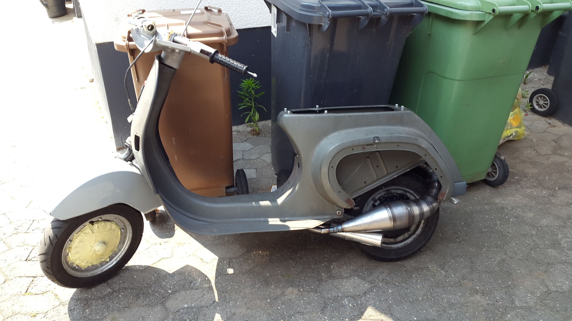

    Heute hat er das erste mal auf eigenen Rädern gestanden.
    Und der Auspuff paßt natürlich noch nicht in den Rahmen aber das wird schon noch ich hab mir alles schon genau angeschaut und probiert.
    Ich muss nur ein paar Schweißnähte auftrennen und die Biegungen leicht verändern und uund schon passt es.
    Natürlich noch ein neuer Halter aber das War es dann schon auch.

    ... alles recht eng !!

    Ja das ist schon sau eng da drinne.
    aber eine polini panabe hat auch nicht wirklich viel platz zum reifen oder blech.
    auserdem altes maschienenbauer sprichwohrt
    "Stahl hat keine angst".
    naja also mit einfach en paar Schweißnähte auftrennen und Biegungen ändern was natürlich nicht getan.
    Ich hab 9 Segmente komplett abgeschnitten und in verdrehten Position wieder angeschweißt aber jetzt passt s so wie ich es will.
    Kein Reifenkontakt
    Kein Blechkontakt
    KEIN Stehblech Entfernung/Beschneidung/Umformung
