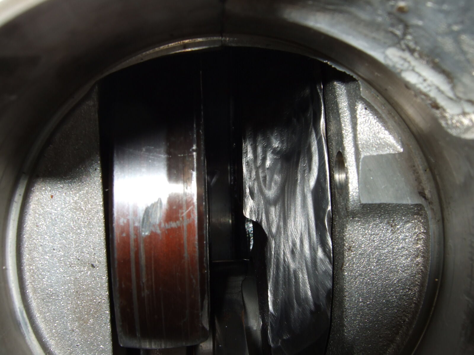

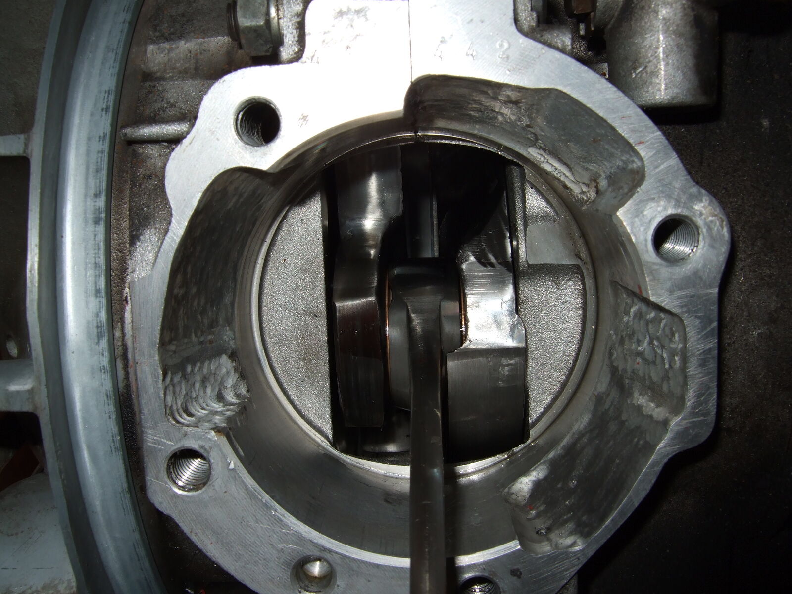

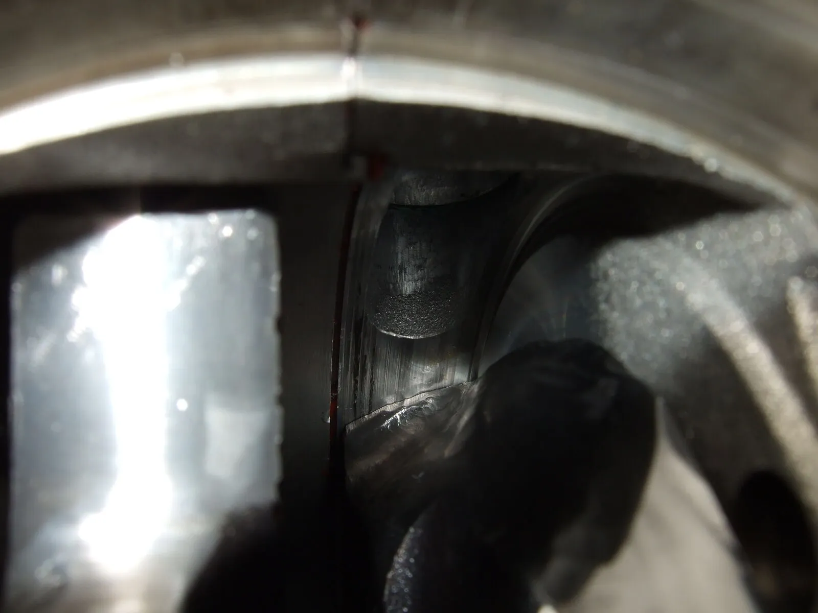

    Moin moin,
    ich habe im Sommer eine Lusso von einem Rentner gekauft. Ich bin dann recht schnell zu der Entscheidung gekommen die Vespa komplett neu aufzubauen.
    Heute habe ich dann den Motor aufgemacht und einige unschöne Entdeckungen gemacht. Unter der original Zylinderfußdichtung versteckte sich eine Menge Kaltmetall und dahinter dann weit aufgerissene Überströmer. Da das mein erster Vespamotor ist, brauch ich euer Urteil, vielleicht könnt ihr mir auch sagen für welchen Zylinder das Gehäuse so bearbeitet wurde. Auch an der Kurbelwelle hat jemand rumgefräst.
    Gruß Henrik

    Naja nicht gerade ein Meisterwerk aber sieht aus wie eine normale 200er Motorblockanpassung an einen 200er Tuningzylinder.
    Sieht doch alles noch brauchbar aus.
    Lediglich die Kurbelwelle würd ich wuchten und mal die Steuerzeiten messen.
    Wenn der Block dann eh auseinander ist kannst du die Fräserei die wie rausgebissen aussieht ein bischen begradigen und gut ist.

    da sagt nochmal einer ich sei der grobmotoriker unter den fräsern 2-)
    ansonsten hat vechsi wie recht ;) das passt schon noch.

    Tippe mal auf einen 207er Polini, wobei die Überströmer nicht schön gemacht sind.
    Kurbelwelle würde ich auf jeden Fall rausschmeißen, die Schleifspuren auf der Limaseite könnten auf ein Verdrehen hindeuten oder es hat ein Stück Kaltmetall druchgenudelt.
    Ist der Motor vorher "normal" gelaufen?

    Hi hi, da hat doch wirklich jemand sie Überströmer mit'm Meißel vergrößert, oder halt der Schreiner mit'm Stechbeitel :D
    Ich würd den Motor wirklich erst einmal zerlegen und checken wie der Rest ausschaut und welche Komponenten da so drin stecken.
