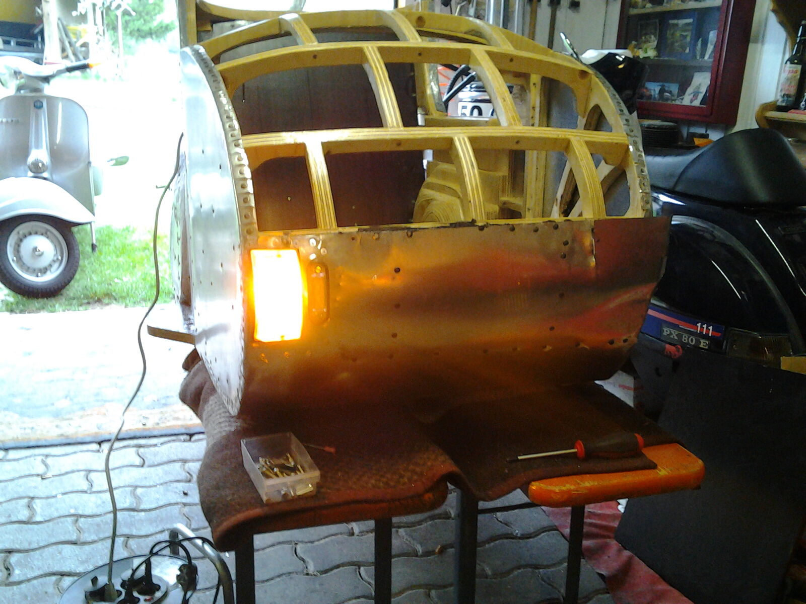

    heute Blinker und Positionslicht reingeschnitzt,..irgendwie gefällts mir.. :love:
    Nur Blech is Arschloch...lässt sich doch tatsächlich für mich nur in Patchwork anbringen :+4wuetend-)
    Egal..dann leb ich halt damit sand-)

    Hat was von "Tante Ju"....
    Klasse. :thumbup:
    2,974
    20,434
    3,218
    • April 21, 2013 at 09:29
    • #97
    stimmt fast, nur ist die gute Tante Ju aus Wellblech und nur Partiel mit Farbe gejaucht..
    hier kommt schon noch was drüber.. obwohl der look Geil ist :D

    willst die ganzen nieten und übergänge wegcleanen oder bleibt das und es wird gerollt? - schick oder rattig?
    Weitere Produkte auf Anfrage.
    2,974
    20,434
    3,218
    • April 21, 2013 at 10:33
    • #99
    Denk ich drüber nach,.. wenn ich mitm Blech fertig bin..
    ich glaube der Witz ist.. das man Nieten nicht Weg-Cleant :whistling:
    wird erstmal gefüllert... dann gerollert.. und Klimbim dranngeschraubt..
    mal sehn.. vielleicht noch ein zwei aufkleber :D

    Ich find den Patchwork-Look gut.
    Wie ich sehe, hast du die Nieten auch schon flachgeklopft - das macht sich gut.
