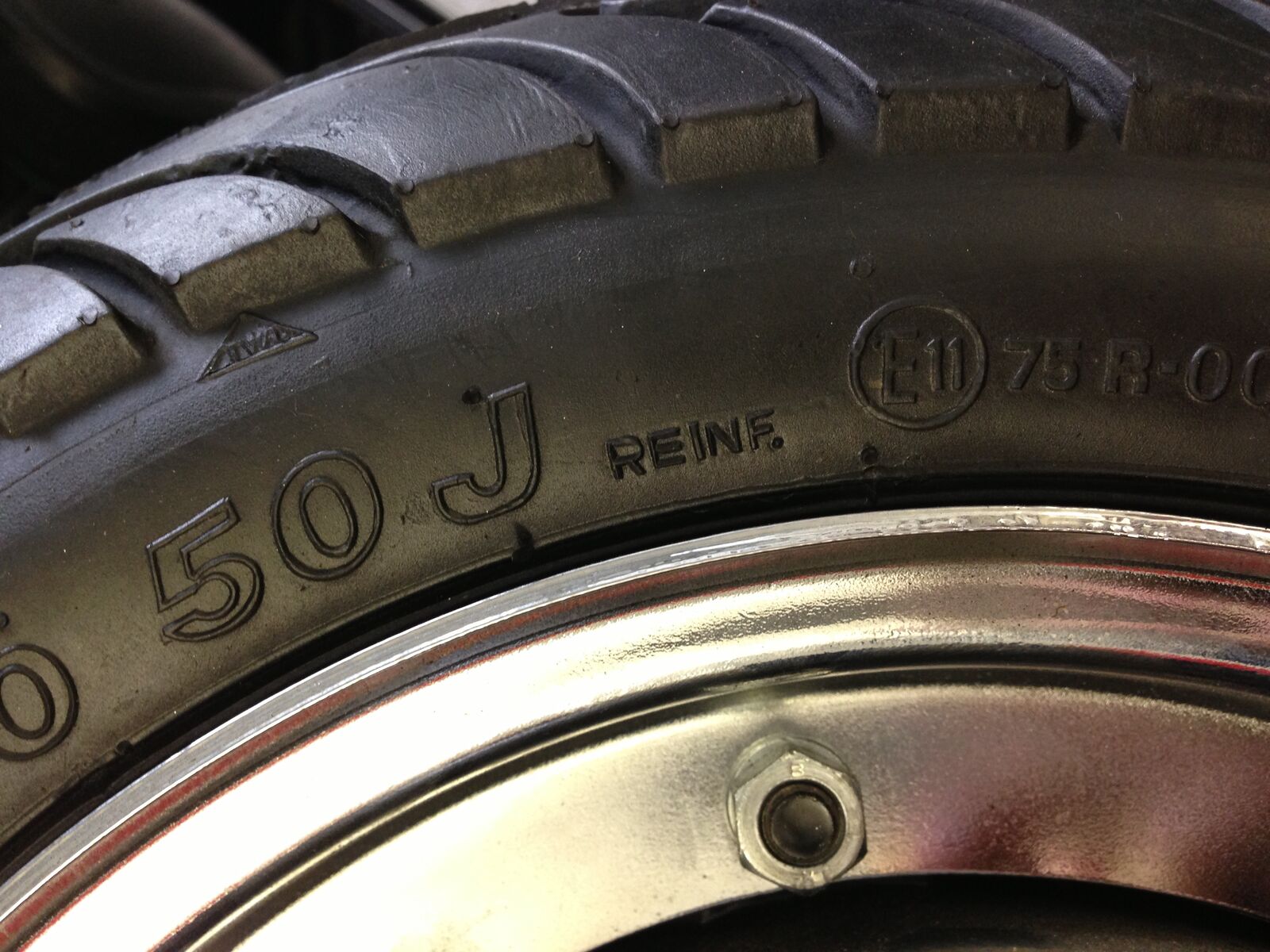

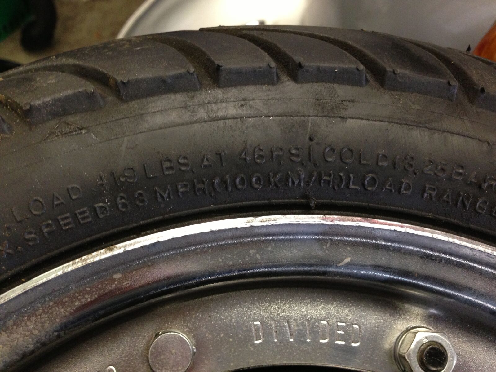

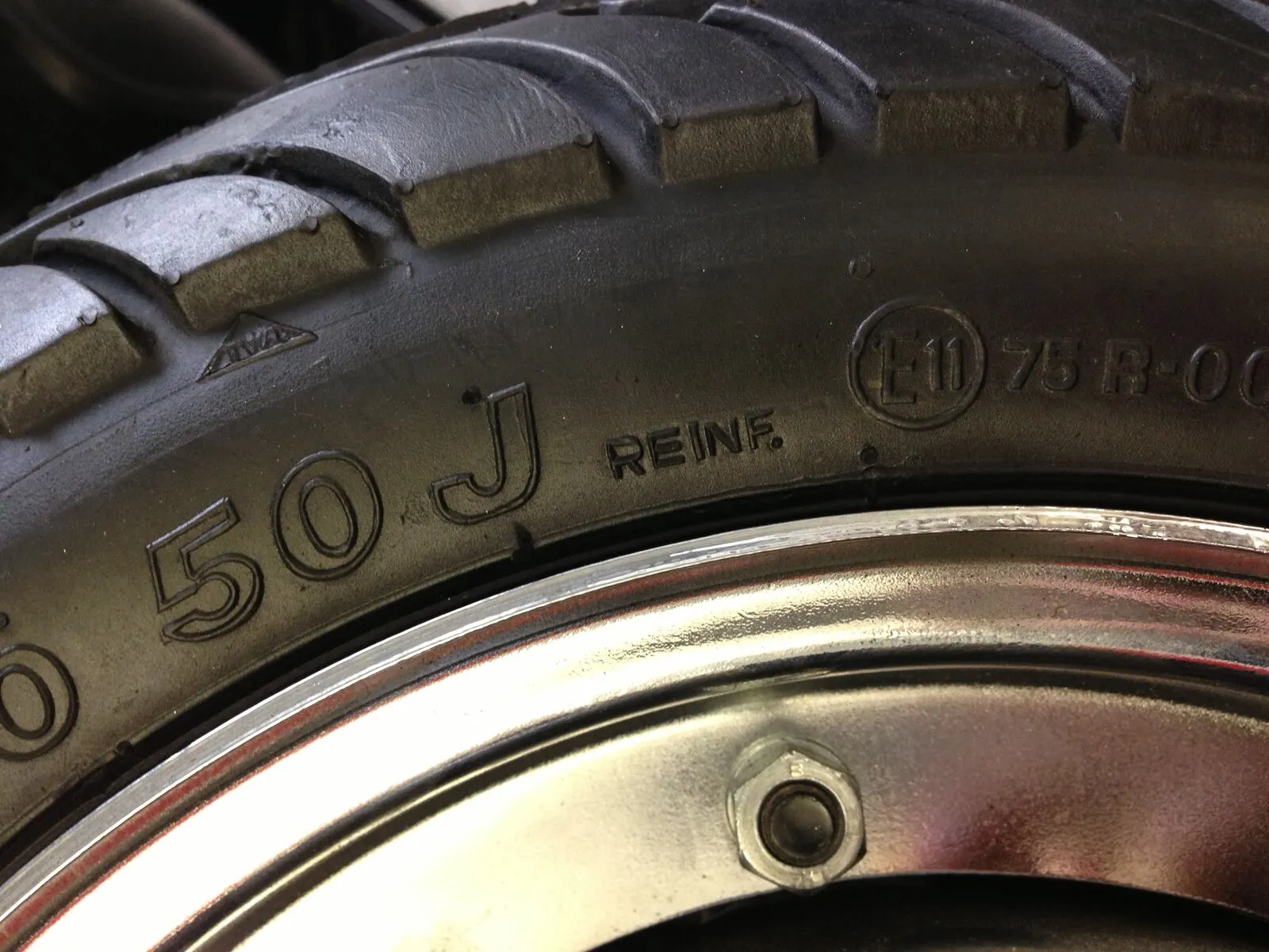

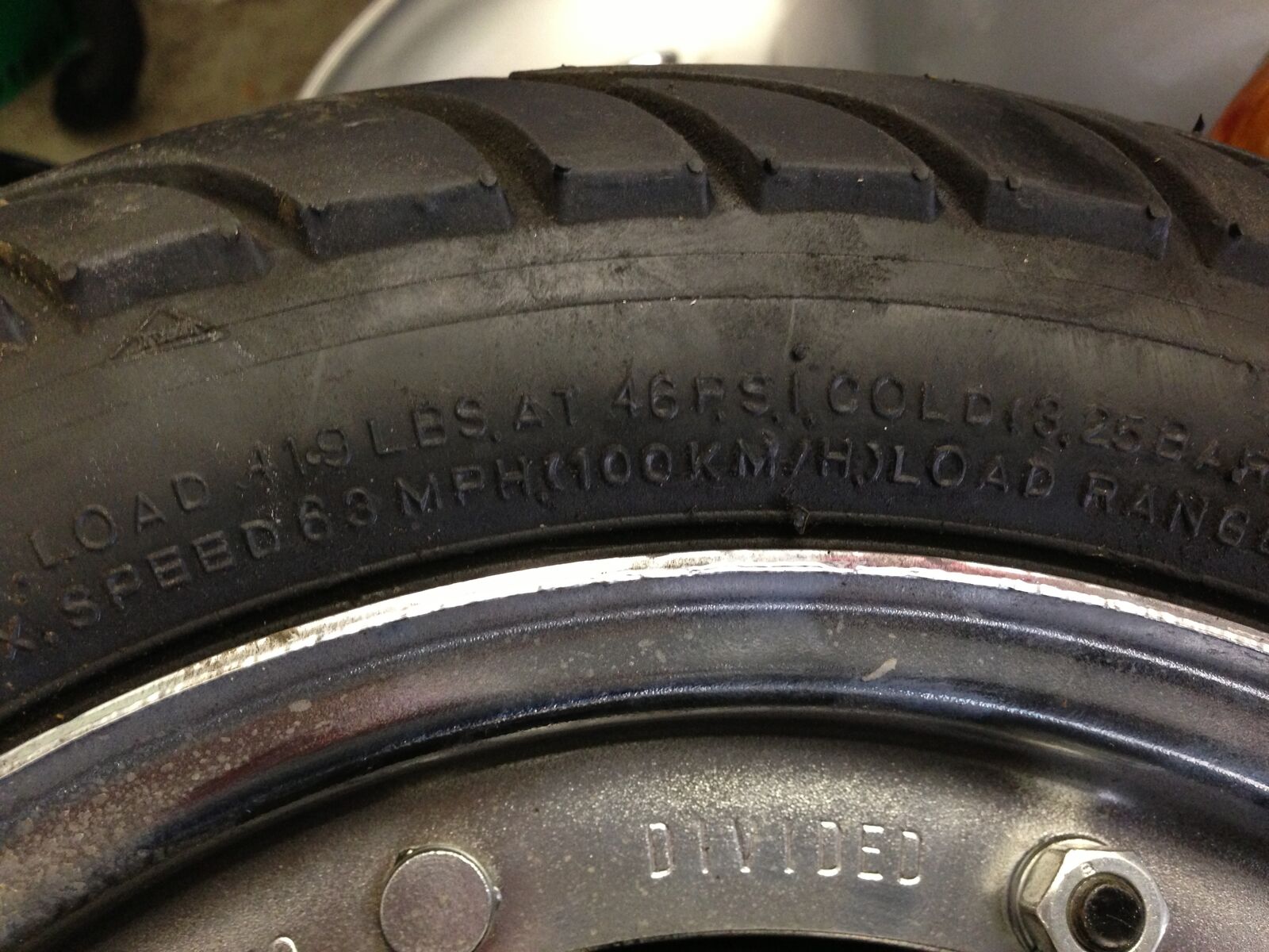

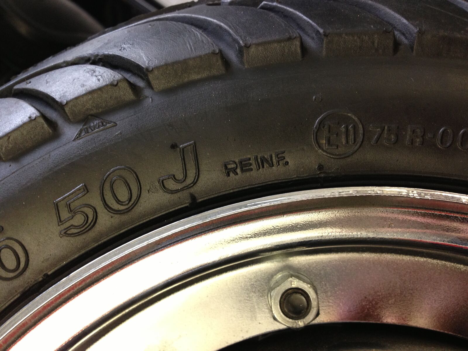

Ja, ist es. Hat aber nichts mit Schläuchen oder so zu tun. Lediglich, dass die Reifen eine höhere Tragfähigkeit (=verstärkt) haben.
Also darf ich die Reifen die ich nun habe fahren? Brauch ich sie also nicht ersetzen?
Wieso ersetzen? Und was für welche sind es denn?
Also es sind VEE Rubber Reifen. 3.00-10. Auf SCK steht das sie nicht REINFORCED sind. Deswegen meine nachneuenReifenrummsucherei.

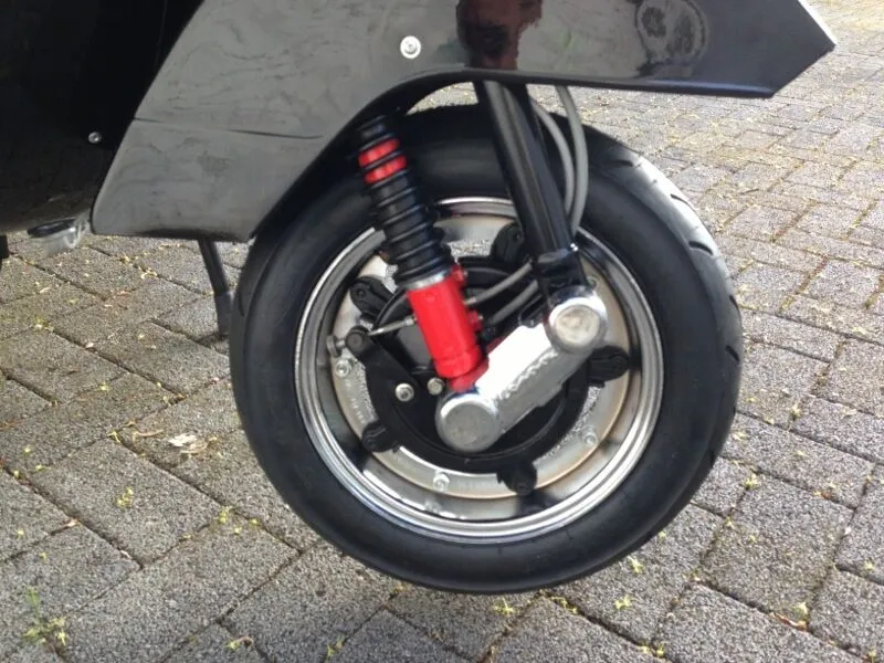

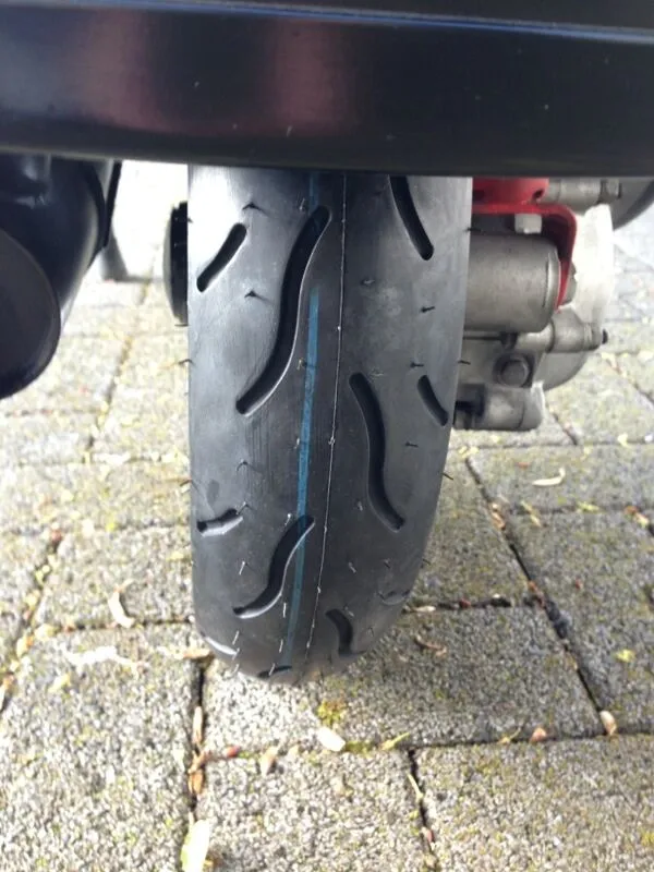

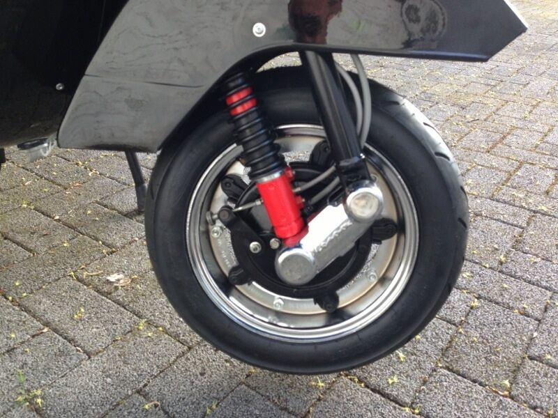

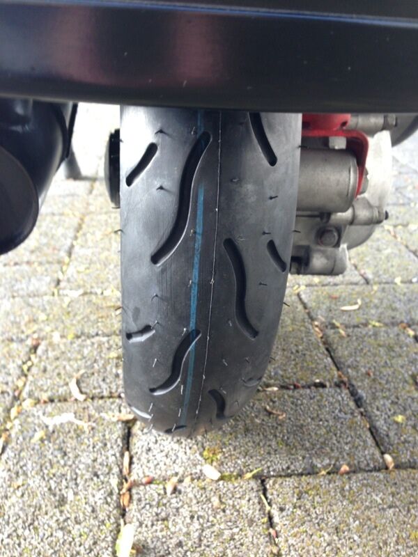

Habe mir gestern die Schwalbe Peaceman bestellt. Sollten morgen da sein...
Schöner klebriger Reifen, allerdings geringe standfestigkeit.
Die Reifen habe ich bekommen. Muss ich nur noch aufziehen.
