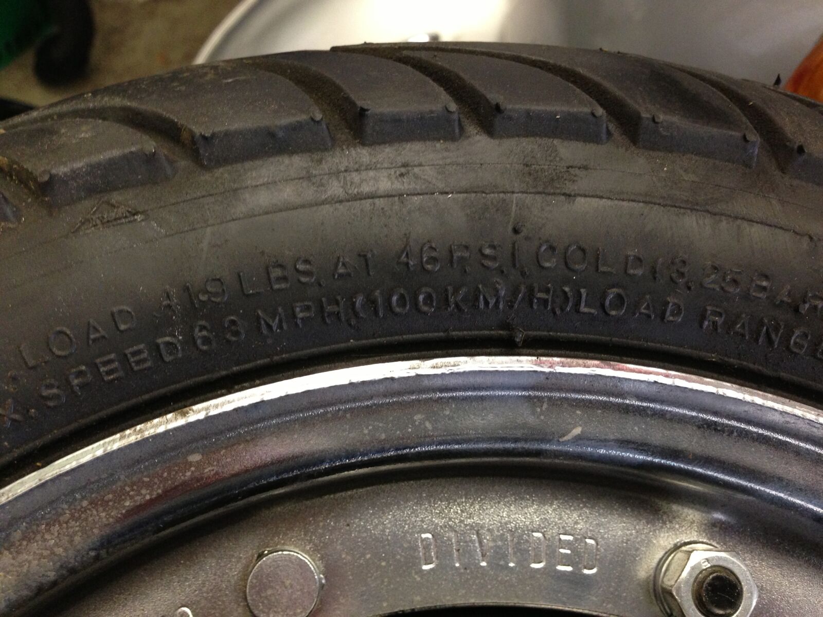

Also darf ich die Reifen die ich nun habe fahren? Brauch ich sie also nicht ersetzen?
Wieso ersetzen? Und was für welche sind es denn?
Also es sind VEE Rubber Reifen. 3.00-10. Auf SCK steht das sie nicht REINFORCED sind. Deswegen meine nachneuenReifenrummsucherei.
Kauf dir doch einfach gescheite Reifen.
Die Reifen sind echt das letzte Bauteil, an dem man sparen sollte.
Continental Classic sind gut, günstig, reinforced und haben den passenden Geschwindigkeitsindex. -
für 17€ kauf ich mir lieber nen gutes stück fleisch als diese reifen
ich würde da auch nicht sparen. Jetzt hast du schon so viel investiert um das ding auf geschwindigkeit zu bringen, dann wirf doch noch was in den pot um das ding auch wieder zum stehen zu bringen.... unbeschadet, versteht sich
Vee Rubber , absolutes No Go !!!!
Ok ok, dann werd ich mir morgen früh die Schwalbe Paceman bestellen.
