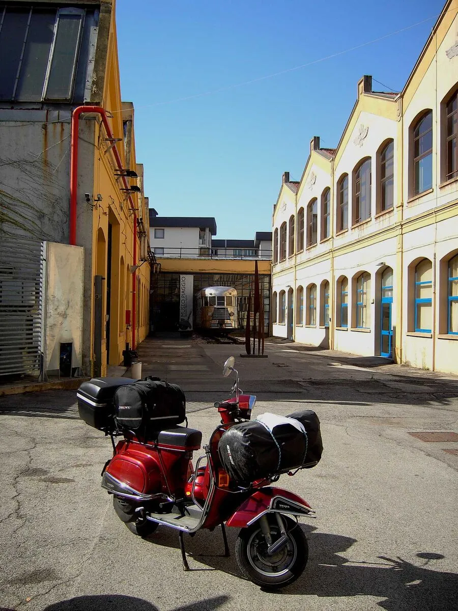

    Gepäckträger von und hinten sollten reichen. Die zum einhängen habe ich mir mit schaumstoff eingehangen und habe keine schäden davongetragen.
    -> hast schon alles in meinen augen. züge,nippel,vespa-gängiges werkzeug, Zündkerzen,öl (und wenn du magst nen zylinder).
    -100-150 km finde ich realistisch und nicht zu hoch gegriffen wie manch anderer es hier gelegentlich tut. :thumbup:
    - ich bin mit original 125ccm gefahren und habs genossen. mit ner originalen fuffi würde ich nicht mehr fahren wollen. aber gut... wenn du magst.

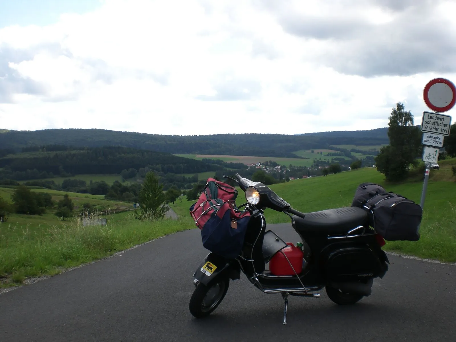

    ....das was Du so aufgezählt hast, passt schon. Die Vespa soll halt gut gepackt sein. Wichtig, sonst wird so eine lange Fahrt grausam.
    Am Sitz brauchst Du etwas Platz um die Sitzposition ab und zu zu verändern......
