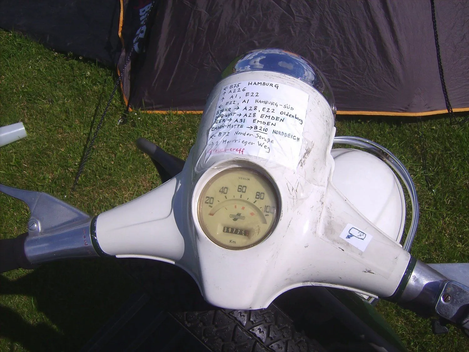

    Zum Thema Navi:
    Wir haben auf Tour meistens kein`s dabei. Bis das Ding rausgekruschtelt ist und eingeschaltet Dauert immer ewig. Batterie kannste auch vergessen es sei den du kauf ein sau teures Biker Modell. Wir haben immer altmodische Landkarten dabei, die funktionieren auch bei Dunkelheit und ohne Strom. Für die jeweilige Tagesetappe schreib ich mir immer die Ortschaften / Abfahrten / Kreuzungen auf einen kleinen Pappstreifen und stecke den in die Tasche. Dann reicht ein kurzer Stop oder 2-3 Runden im Kreisverkehr um die richtige Ausfahrt zu finden.
    Vespanavi

    ...und überredet! Ihr habt recht mit Strom oder Batterie ist das natürlich so ein Problem!
    Das mit dem Papierstreifen in der Tasche oder auf dem Lenker ist ne klasse Idee!
    Merci :)

    roadbook mit abbiegepunkten, ortschaften und groben kilometerangaben sind auf jeden Fall notwendig; genau wie der gute alte Falk-plan.
    vor allem weil das navi öfter mal den eigenen kopf durchsetzt und man sich auf einer kraftfahrstr. wiederfindet.
    trotzdem werde ich auf unserer fahrt zusätzlich streckenweise mit dem handy navigieren, sollte es notwendig werden. gibt tolle apps, die man auch offline verwenden kann (z.B. navigon oder der mapfaktor navigator). Als halterung dient eine Silikonhülle mit aufgeklebten Klett-pads und den passenden Gegenstücken auf dem Handschuhfach. für die Versorgung unterwegs habe ich eine gepolsterte mopedbatterie mit USB- Anschluss, die ins Handschuhfach passt. damit (und mit einem weiteren, handlicherem mobilen akku) kann ich das handy (oder die aktivboxen :-D) bis zu viermal wieder aufladen. beim campingplatz über nacht ans netz gehangen kommt man so durch den urlaub.
    will mal sehen, ob ich die Strecke, die wir fahren mit dem GPS- tracker auf die Art komplett aufzeichnen kann.
