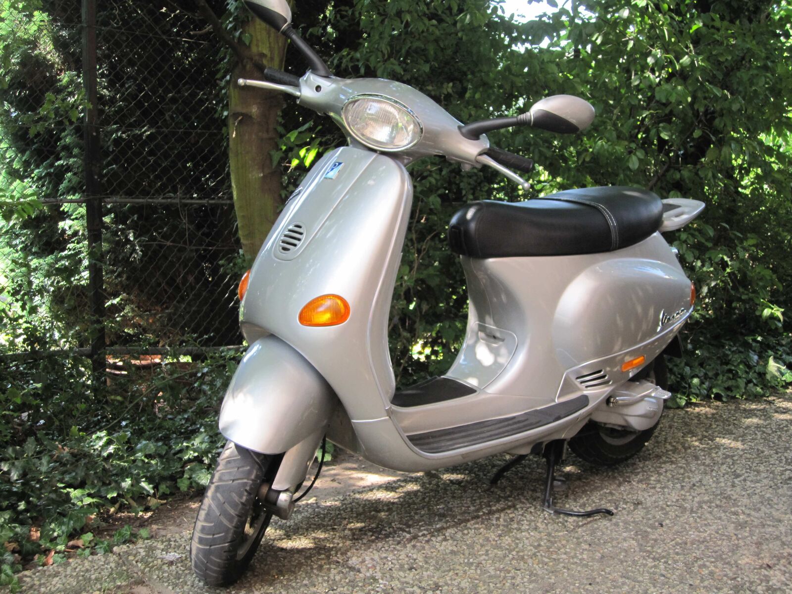

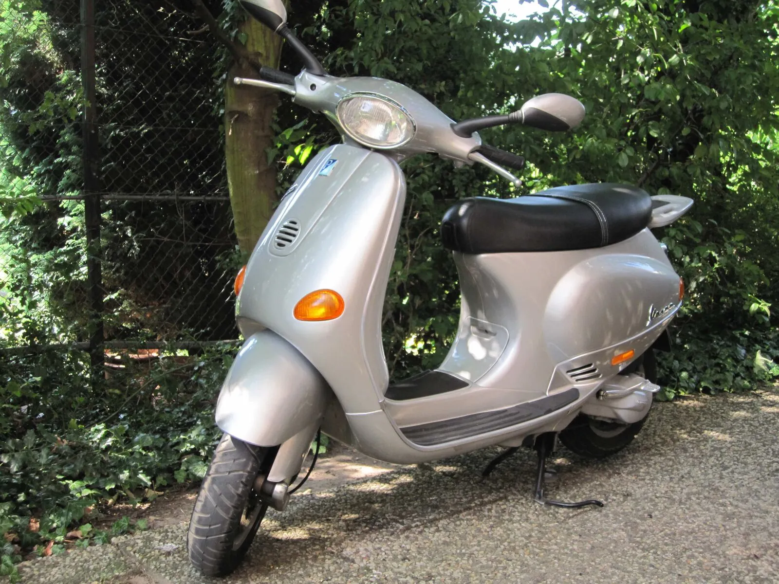

    Wenn Du meine Meinung hören willst, die ET2 ist ein guter Kompromiss, zwischen alter Vespa und moderner Technik. Das Teil hat eine Blechkarosse, natürlich auch Kunststoffteile. Das fing aber bei der XL1 schon an. Ich fahre so ein Teil, läuft meiner Meinung nach besser als die XL1 oder 2, und hat eine FUNKTIONIERENDE Automatik und ist sebstmischend. Kontrollleuchte für 2T-Öl, Scheibenbremse vorne, und ein Helmfach, in dem kannst Du, wenn Du den Helm auf hast, unmengen transportieren.
