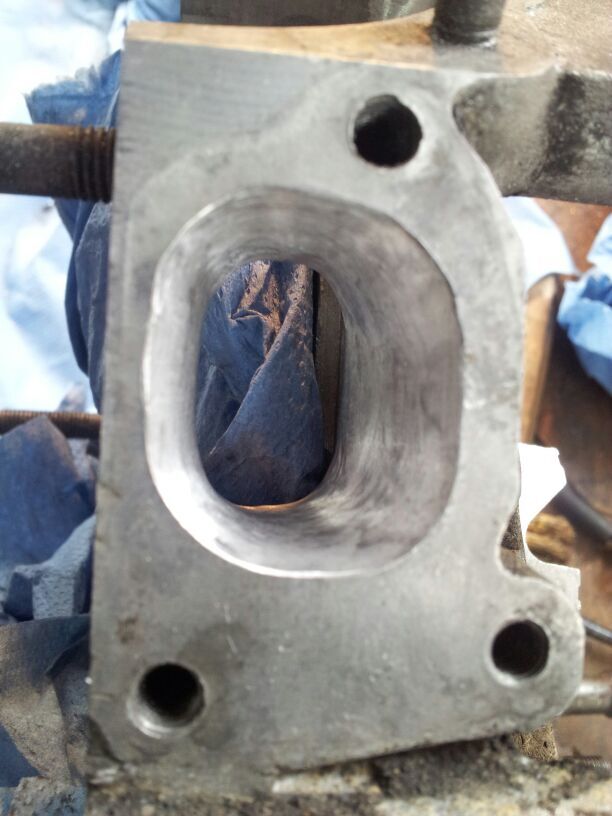

    nachdem mein Minderleistungsmotor - dank kurzer Drehskibärfläche (nein, ich habe vorher nicht nachgemessen) - bisher nur 8 PS leistete *hüstel*
    neuer Versuch mit Membran - also, wer Ahnung und Laune hat, her mit KONSTRUKTIVEN Vorschlägen :D
    WIEVIEL wegfräsen ist optimal ?(

    Gehäuse: PK80 mit kurzer Drehskibärfläche
    Zylinder: Polini 130

    danke, aber Welle möchte ich nicht umbauen
    Kernfrage ist, wieviel fräse ich vom Einlass etc weg, Stichwort Vorverdichtung, eher rund oder oval... ?(

    wieso fährst du bei dem zustand von dem Drehschieber denn nen Membranstutzen ?!?

    wenn schon membran dann overkill, aber ich würde auch beim drehschieber bleiben, steuerzeiten der welle ausrechen und dann den einlass passend fräsen

    also Einlass schon, frage ist halt wieviel?
    der Einlasskanal ist gut 3 cm tief, also bis auf Höhe des Bolzens auffräsen oder "nur" Drehskibärfläche etwas weg?

    ICH würde hier, wenns n tourenroller werden soll, nochmal nachdenken, ob ich WIRKLICH membran will. das loch im drehschieber ist noch gut zu erweitern, die fläche reicht dann für nen 20er gaser locker aus.
    zusätzlich würde ich die kurbelwellensteuerzeit VOR ot verlängern. dann dreht der bock mit mehr druck weiter aus. dann kommste auf die gewollte leistung.

    reiß auf was geht, bis zum stehbolzen hoch, unten seitlich. die polinimembran hat ja potential für 29 ps, wenn man die ecken rausfräst (darf man das?)

    Also wenn das erlaubt ist würd ich den Drehschieber komplett runter fräsen. Bin mir gerade unsicher ob der Pk80 block auch den lunker auf der zylinder abgewandten seite hat. Aber die Zylinder zugewandte Seite ist ja eh die Interessantere.

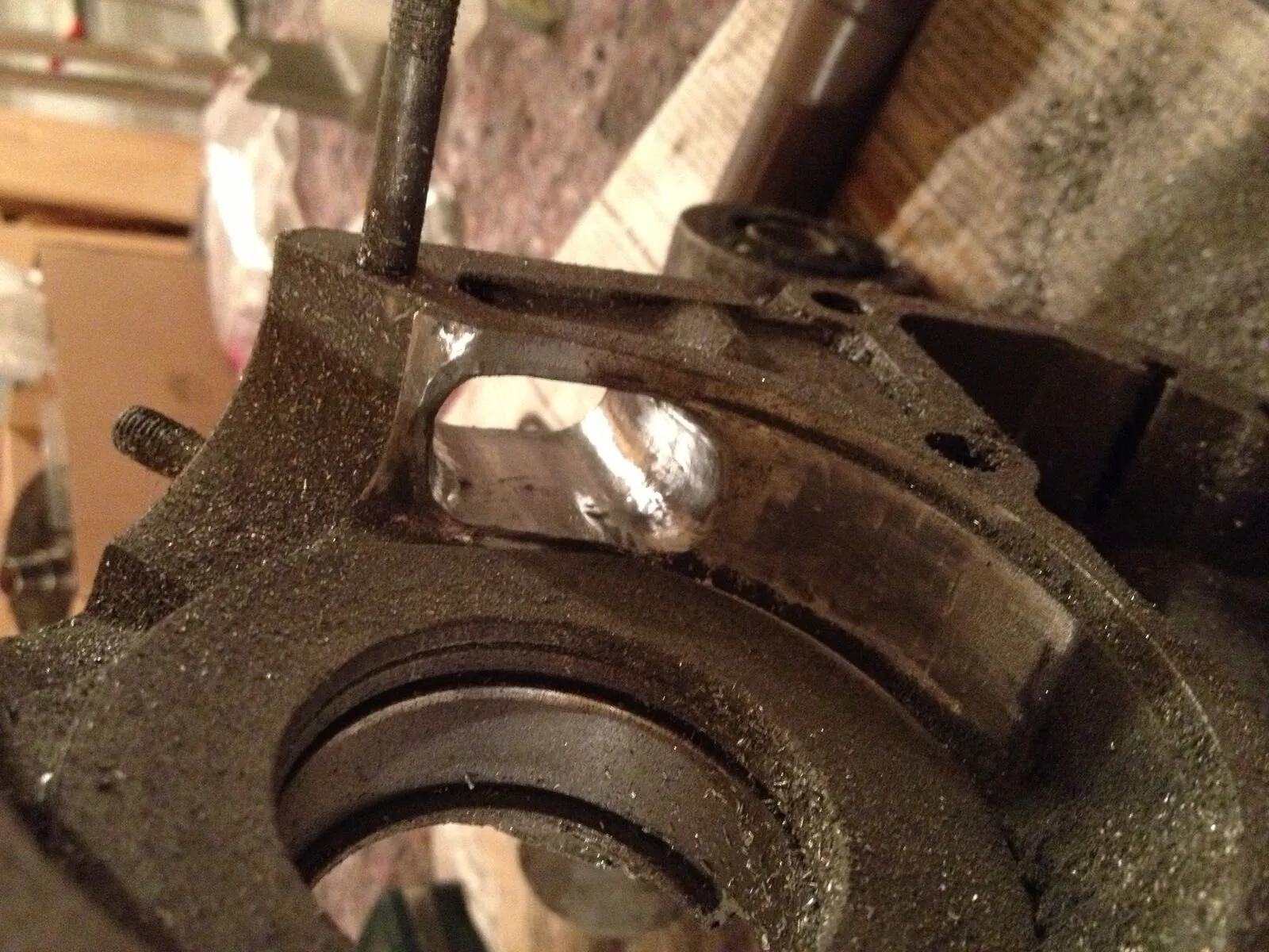

    24mm Polini Membranschlürfer, Kanten entfernen, Drehschieber entfernen, maximal auffräsen. Vorsicht, wird laut. :hurra:
    Unten mal ein BSP. Moderater Einlass, jedoch auch nur für 75ccm, da der Drehschieber defekt war. War auch ein kurzer, aber auch da ginge noch was.

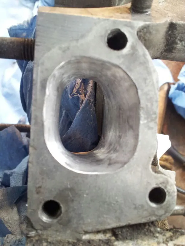

    • April 2, 2013 at 00:13
    hab noch welche auf dem handy gehabt.
    auch moderat aber da kam nachher noch ein bisschen was weg. Wichtig war aber die Seite zum Zylinder hin, dass die Kante da weg ist.
