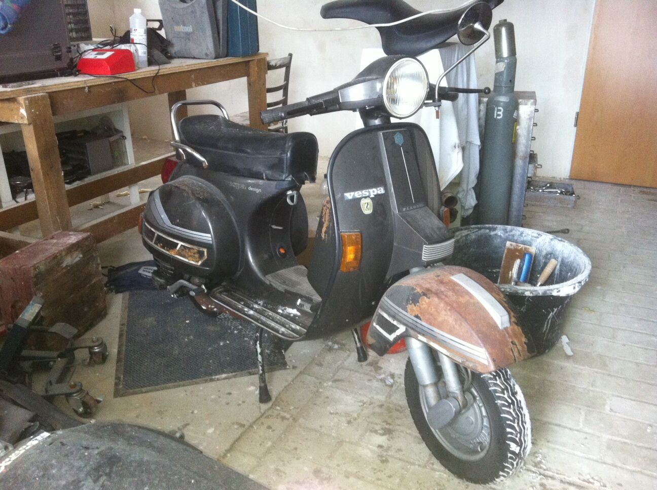

    Ich habe vor kurzem eine PX200 (ich glaube, 81er Baujahr) geschenkt bekommen. Ich schraube normalerweise an meinen Motorrädern und das schaut da alles gaaaanz anders aus aber wir wollten schon immer eine (große) Vespa haben.
    Das Teil hat Jahrelang bei einem Bekannten gestanden. Er hat sie immer mal wieder angeworfen, bis es vor ein, zwei Jahren einfach nicht mehr funktionierte.
    Ich habe aus Jux und Dollerei einfach mal Bremsenreiniger in den Luftfilterkasten gesprüht und gekickt und siehe da: die Wespe lief 5-10 Sekunden. Schon mal sehr vielversprechend.

    Zum Abschluss noch ein Bild von der Vespa. Wenn sie technisch läuft, mache ich mich an die Optik...

    Erstmal Hallo^^
    Gratuliere,....nettes Geschenk^^
    zu Thema 1.. Sicher das sie Bj 81, und nicht Bj zb 87)
    Es scheint eine Lusso zu sein... heisst.. Getrenntschmierung,.. Grosser Tacho, mit Tankanzeige...
    Benzinhahn... links Geschlossen... rechts auf (in Fahrtrichtung ;) )
    Das Schauglas solllte immer voll Anzeigen... ohne Luftblase.. sonst gleich nachfüllen..
    es gibt Mineralisches... Teilsyntetisches...und Vollsyntetisches Öl
    bei einem Originalen unfrisierten Motor würde ich Teilsyntetic empfehlen..
    wenn innerhalb des Reserverades keine Batterie ist,.. ist es ein modell ohne,.. also auch ohne E.Start..
    sonnst mach, wenn Du Fragen hast, zu den Teilen, einfach mehr bilder
    Gruss Old7
    Getriebeöl.. 250ml SAE 30 Einberreichsöl

    • April 9, 2013 at 06:34
    Zitat von timoken
    der Benzinhahn ist nicht beschriftet und ich habe kein Handbuch. Er lässt sich 180° drehen. Was ist welche Stellung?
    Zitat von old N°7
    Benzinhahn... links Geschlossen... rechts auf (in Fahrtrichtung )
    Muss da leicht korrigieren:
    Links - geschlossen: Check
    Mittelstellung, bzw. nach oben = Offen
    Rechts = Reserve
    Für eine PX Lusso - die Kaskade vorn weist darauf hin - ohne Batterie finde ich folgende Schalter:
    Blinker [Blockierte Grafik: http://www.rollerladen.com/media/images/info/Art550144.jpg]
    Licht und Hupe [Blockierte Grafik: http://www.vespa-lambretta-teile.com/bilder/produkte/normal/PX-LUSSO-Lichtschalter.jpg]
    Also kein Startknopf dabei.

    Lusso hat keine Reservestellung am Benzinhahn, weil es dafür die Kontrollleuchte im Tacho gibt. Also wie von cardoc beschrieben: Auf dem Roller sitzend und von oben auf den Hebel blickend nach links offen und nach rechts geschlossen.

    Benzinhahn: also wir haben dann jetzt 3 Aussagen: links offen, rechts offen und sogar einmal mitte offen ... ? ich zieh dann einfach mal den schlauch am vergaser ab und schau, wann es läuft...
  • woleii
    • April 9, 2013 at 09:51
    Wenn du drauf sitzt und runter guckst.links ist zu,rechts auf.mitte hat bei dir keine bedeutung.!

    jede Lusso hat nur on oder off am Benzinhahn.. (klugscheiss)
    Falls sie einen Starterknopf hat...sieht er so aus... und ist unterhalb des Lichtschalters angebracht...
    [Blockierte Grafik: http://vespaonline.sip-scootershop.com/DE/wwimages/b7771db2-de62-470c-9212-2c7a7463bfd3.jpg]
    Dazu benötigt er nat, eine Batterie.. dafür waere im Reserverad eine Halterung angebracht..
    [Blockierte Grafik: http://www.medamana-physiotherapie.de/attachments/Image/Vespa_Elektrobauteil2]
    aber das Baujahr stimmt sicher nicht... Lusso von 1983-1995
