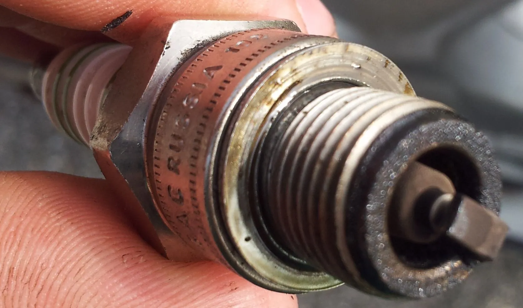

    Bin 4 km Vollgas gefahren, auf einmal wurde die vespa kurz schneller und hatte dann Zündaussetzer, genauso wie wenn der Sprit ausgehen würde.
    Das ganze ein paar mal hintereinander. Bin dann rechts rangefahren, Motor ausgemacht und Zündkerze angeschaut.
    Sieht aber nach meiner Einschätzung recht gut aus, vielleicht minimal zu mageres Gemisch. Bosch W4AC.

    guck doch einfach was für eine Düse drinn steckt und kauf dir zwei Nummern größer und teste nochmal

    Ziehe bei ner Vollgasfahrt mal den Choke. Wird sie schneller, HD zu klein, wird sie langsamer, HD zu groß. Wenn nichts passiert ist alles ok...

    Langsamer wird sie auch so wenn man den Chocke zieht und die HD passt.
    Normal ist das nicht das man langsamer wird bei vollgas, sonst würde ja der rest des gasgriffweges keinen sinn machen.
    Das mit dem Stossdämpfer ist Pfusch, nicht umsonst sitzt da original n dickerer Gummi.
    Also ich würde sie ihm wieder hinstellen und um Nachbesserung bitten, oder selber nochmal alles checken, vor allem Spritzufuhr und Düsen, aber man kann auch mal die Kerze nen Wert wärmer oder kälter probiern.
    Zündung an sich würde ich fast ausschliessen, wenn diese wirklich geblitzt wurde und der funke kräftig ist. igendwie hab ich was von 17 Grad vor OT im Kopf aber bin mir ned zu 100 pro sicher
    ok...
    das ist der richtige tipp ...
    wichtig: sie drf bei choke ziehen auf keinen fall beschleunigen oder mehrleistung haben!
