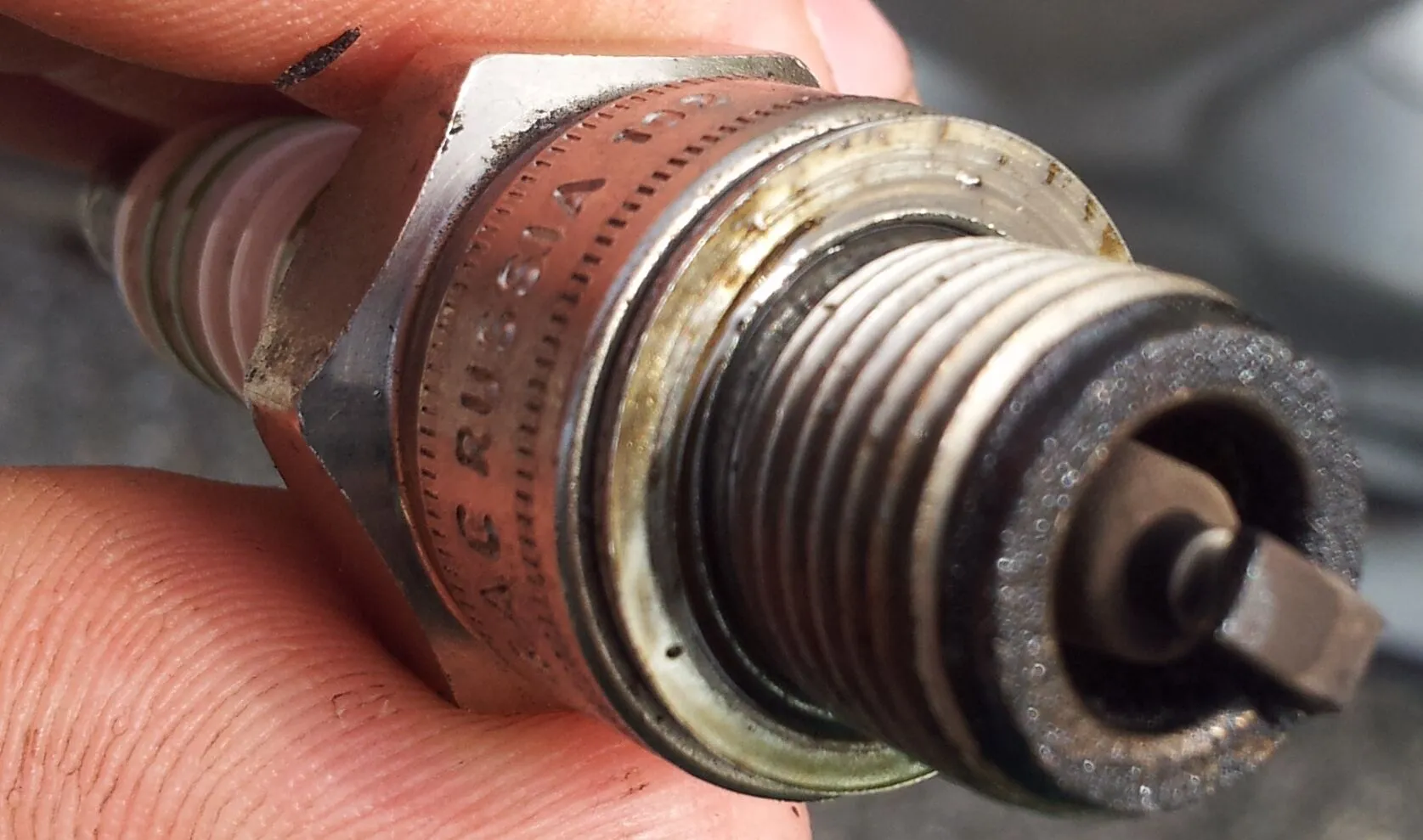

    Bin 4 km Vollgas gefahren, auf einmal wurde die vespa kurz schneller und hatte dann Zündaussetzer, genauso wie wenn der Sprit ausgehen würde.
    Das ganze ein paar mal hintereinander. Bin dann rechts rangefahren, Motor ausgemacht und Zündkerze angeschaut.
    Sieht aber nach meiner Einschätzung recht gut aus, vielleicht minimal zu mageres Gemisch. Bosch W4AC.
