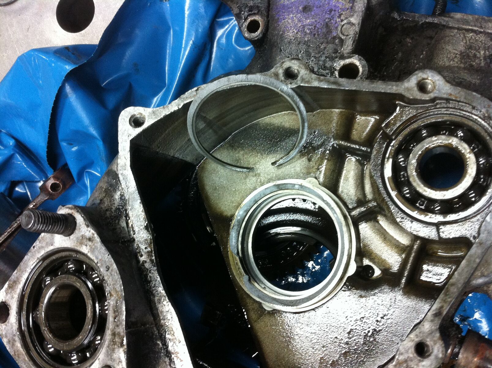

    Moin Moin JUngs,
    habe das Problem, dass ich ein Teil beim Motorblock ausgebochen ist.
    kann mir jemand sagen, wo man den schweißen lassen kann oder ob man
    ihn überhaupt reparieren kann.
    freue mich über eure Antworten.
    mfg sepp-vespa

    Schön , da wolltest's wohl die Primär ausbauen ohne den Sägering zu demontieren...
    Schweißen lassen und Nut nacharbeiten lassen ...ob der Kobold sowas macht...

    meint ihr macht er das oder eher nicht?

    ist von ner 50 special

    kobold macht alles :thumbup:

    Einfach abwarten! Der Kobold wird sich schon melden. Und ja der macht das. Preis musst Du mit ihm aushandeln.
    Grüße
