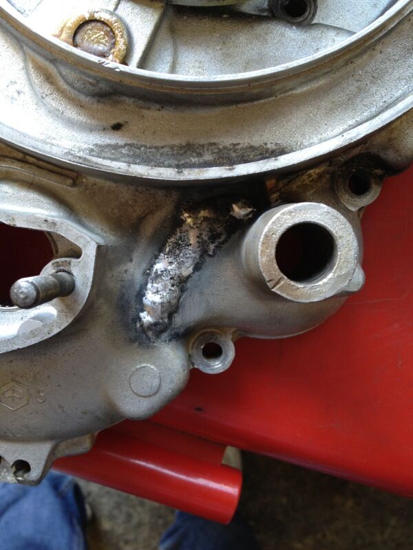

    Beim zerlegen hab ich auch dann den Grund rausgefunden ---> derjenige davor hat wohl diesen Puffergummi vergessen beim Kickstarter... Quasi schlug die Welle gegen das Gehäuse was wohl den Riss verursachte.
    Diesen habe ich schweißen lassen und geprüft ob die Dichtflächen plan sind. Da würde ich sagen, dass es schonmal passen könnte....

    Wo genau ist die schweißnaht --> Foto , bei einer unkritisch weil gering belastet würd ich mir da wenig sorgen machen , ich kenne Leute die fahren mit ner geschweißten Nebenwellenaufnahme und 30+ PS
    Malossi Gehäuse ist einfach total überteuert und ist um nichts besser als die LML Gehäuse

    Meine derzeitiger Stand ist der, dass ich ein Malossigehäuse bestellt habe. Werde es mir mal anschauen wie Qualitativ es ist. Aber des was ich gelesen habe, ist es wohl genau wie die originalen.
    Wegen der fehlende Motornummer war ich heute beim TÜV mit dem defekten Block und habe Ihm den Vorschlag gemacht, dass ich die Nummer umschlage und die "ALTE" unkenntlich machen.
    Dies fand er gut und meinte das wir des so machen können  :D .
    Nachdem ich eh meine Vespa im Herbst komplett zerlege und restaurieren möchte, nehm ich jetzt die Kosten für das neue Gehäuse in kauf. Weiterhin habe ich noch paar Vespateile die gut zu Geld machen kann.
    Also ein Teil der Refinanzierung ist gesichert  :thumbup: .
    Anbei mal die Bilder vor und danach. Bin mal gespannt was Ihr sagt.

    Ein Schewißkünstler war da ja nicht am Werk, diese Stelle ist jedoch wirklich nicht sonderlich kritisch.Ist der Riss ganz durchgeschweißt? Das ist nicht ganz zu erkennen.
    Von zusammengewürfelten Gehäusen halt ich persönlich nicht viel, es würde aber passen.
    Ansonsten ist ein Malossigehäuse qualitativ leider nicht auf dem Stand der Originalen. Gusslunker etc, sodass ich mir peim Auspacken an einem Lunker die Hand aifgerissen habe. Guck Dir mal aufm Bild den Guss genau an.
    Auch die Art und Weise, wie die Nummer der Hälften geschrieben (nicht eingeschlagen) wurde, war bei mir eine Frechheit.
    Ansonsten passts aber. Ein gutes Preis-Leistungs-Verhältnis schaut für mich aber anders aus!

    Hehe, ja von innen schaut es noch viel "besser" aus. Aber scheint soweit dicht zu sein. Also der Riss ist bei der Hälfte durchgängig bis zur Dichtfläche. Wurde jetzt wie geschrieben geschweißt. Sowohl innen wie auch von außen.
