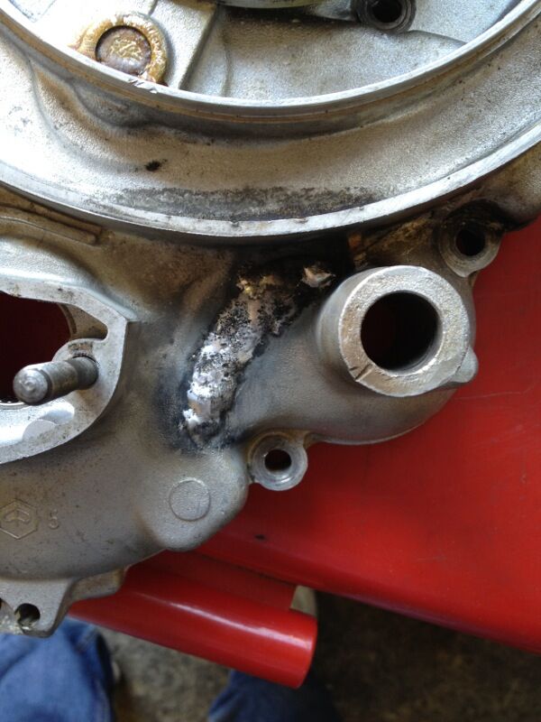

    Beim zerlegen hab ich auch dann den Grund rausgefunden ---> derjenige davor hat wohl diesen Puffergummi vergessen beim Kickstarter... Quasi schlug die Welle gegen das Gehäuse was wohl den Riss verursachte.
    Diesen habe ich schweißen lassen und geprüft ob die Dichtflächen plan sind. Da würde ich sagen, dass es schonmal passen könnte....
    Jetzt ist es so, dass der Motor vielleicht 20 Jahre im Keller lag und eine komplette Lagerung usw usw. vertragen könnte. ABER macht es sinn???

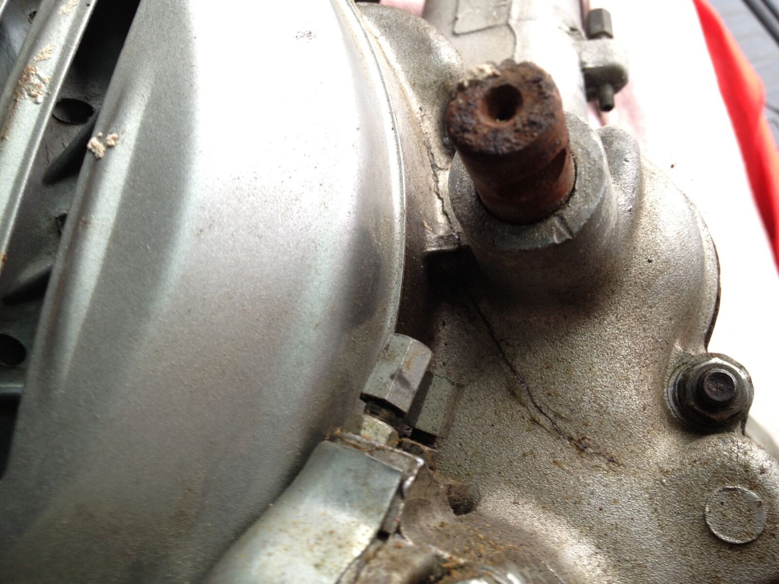

    Da bin ich Skeptisch weil ich mir nicht sicher bin ob der Riss (ca. 10 cm) usw nicht irgendwann noch zu folgeschäden führt.
    Ergo --> ich will ein neues Gehäuse.

    Wo genau ist die schweißnaht --> Foto , bei einer unkritisch weil gering belastet würd ich mir da wenig sorgen machen , ich kenne Leute die fahren mit ner geschweißten Nebenwellenaufnahme und 30+ PS
    Malossi Gehäuse ist einfach total überteuert und ist um nichts besser als die LML Gehäuse

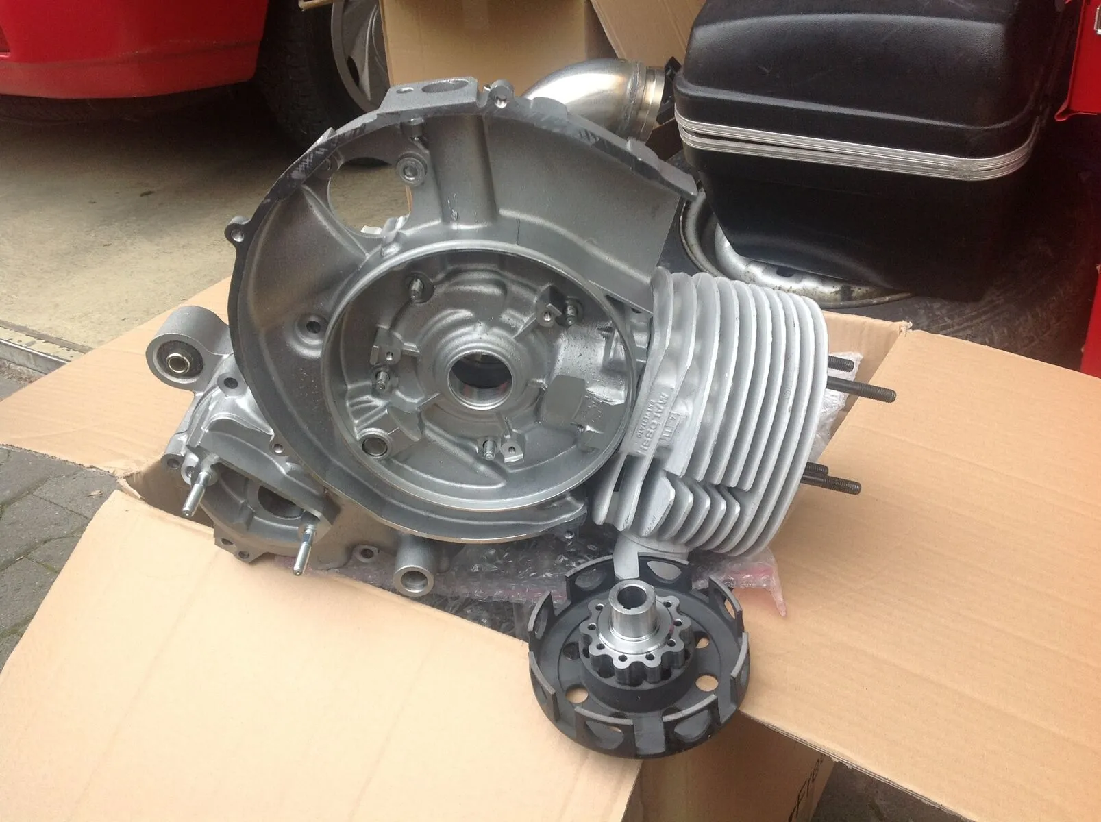

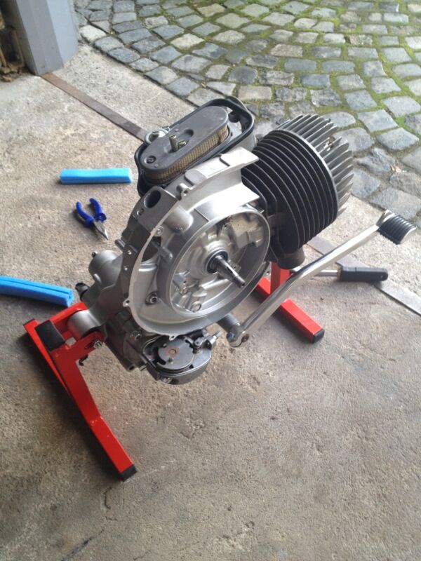

    Meine derzeitiger Stand ist der, dass ich ein Malossigehäuse bestellt habe. Werde es mir mal anschauen wie Qualitativ es ist. Aber des was ich gelesen habe, ist es wohl genau wie die originalen.
    Wegen der fehlende Motornummer war ich heute beim TÜV mit dem defekten Block und habe Ihm den Vorschlag gemacht, dass ich die Nummer umschlage und die "ALTE" unkenntlich machen.
    Dies fand er gut und meinte das wir des so machen können  :D .
    Nachdem ich eh meine Vespa im Herbst komplett zerlege und restaurieren möchte, nehm ich jetzt die Kosten für das neue Gehäuse in kauf. Weiterhin habe ich noch paar Vespateile die gut zu Geld machen kann.
    Also ein Teil der Refinanzierung ist gesichert  :thumbup: .
    Anbei mal die Bilder vor und danach. Bin mal gespannt was Ihr sagt.
    Kann mir noch einer bestätigen, ob die kleine Cosahälfte auf die große Hälfte der PX passt? Weil die gibt es in der Bucht ja sehr häufig günstig zu kaufen. Quasi könnte ich dann mein "altes" Gehäuse verkaufen ;)

    Ein Schewißkünstler war da ja nicht am Werk, diese Stelle ist jedoch wirklich nicht sonderlich kritisch.Ist der Riss ganz durchgeschweißt? Das ist nicht ganz zu erkennen.
    Von zusammengewürfelten Gehäusen halt ich persönlich nicht viel, es würde aber passen.
    Ansonsten ist ein Malossigehäuse qualitativ leider nicht auf dem Stand der Originalen. Gusslunker etc, sodass ich mir peim Auspacken an einem Lunker die Hand aifgerissen habe. Guck Dir mal aufm Bild den Guss genau an.
    Auch die Art und Weise, wie die Nummer der Hälften geschrieben (nicht eingeschlagen) wurde, war bei mir eine Frechheit.
    Ansonsten passts aber. Ein gutes Preis-Leistungs-Verhältnis schaut für mich aber anders aus!

    Hehe, ja von innen schaut es noch viel "besser" aus. Aber scheint soweit dicht zu sein. Also der Riss ist bei der Hälfte durchgängig bis zur Dichtfläche. Wurde jetzt wie geschrieben geschweißt. Sowohl innen wie auch von außen.

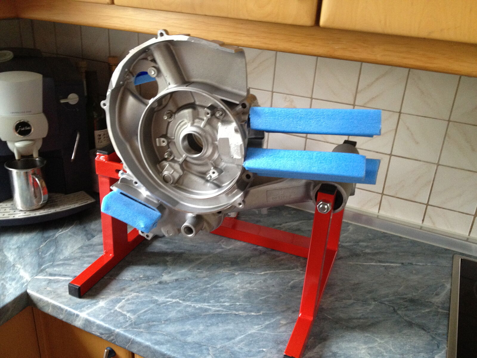

    So mal ein kleiner Zwischenstand.
    - Motorgehäuse ist von Malossi gekommen und ich war von der Qualität soweit sehr sehr zufrieden. Keine Mängel oder sonstiges daran. Somit kann ich das Gehäuse schonmal empfehlen.
    - Motor hat seine neuen Lager bekommen und wurde auch mit Simmerringe versorgt.
    - Hauptwelle war in 3 min drinnen und die Nebenwelle war auch fix gelagert und mit dem Gehäuse verbunden. Auch die Kurbelwelle war flink eingebaut.
    - Beim zumachen ist mir jedoch aufgefallen, dass bei der hinteren Federbeinaufnahme der Motorbolzen von der PX Alt mit dem Lusso Gehäuse nicht passt. Quasi brauch ich da noch einen neuen Bolzen.
    - Die Vergaserwanne muss dezent angepasst werden, da das Gehäuse und die Wanne ein planes aufliegen nicht zulassen.
    - Auch fehlen beim Motorblock die Stehbolzen für den Vergaser. Quasi mit dazu bestellen. Da warte ich leider noch drauf.
    - Auch die Aufnahme der CDI-Einheit ist vom PX Alt und Lusso unterschiedlich. Da hab ich mir jetzt erstmal was gebastelt.
    - Aktuell habe ich noch das Problem, dass ich bei der Ankerplatte die Kabel neu einlöten darf, da die Isolierung porös sind. Des Weiteren bin ich mir nicht sicher, ob diese noch funktioniert. Habt ihr ne idee wie ich die Ankerplatte auf funktion prüfen kann?

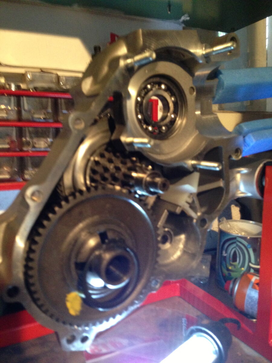

    So die letzten Teile sind heute angekommen und ich habe den Motor soweit fertig. Sind nur noch paar Kleinigkeiten daran zu machen. Auch hat er schon seinen Weg in die Vespa gefunden.
    jetzt kommt nur noch die Einstellungen des Vergasers und Zündung (die ist nur grob eingestellt).
    Anbei paar Bilder

    • June 7, 2013 at 23:31
    Verschließ noch das Loch des Elestartmotors!
