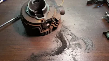

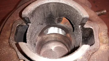

    so hier geht es auch mal wieder weiter. Hab den Motor noch mal auf gemacht und den Zylinder gefräst.
    Es blieb beim 125er Zylinder mit Nasenkolben. Steuerzeiten 122/152, Auslass schön verbreitert.
    Als Auspuff kam der Sip Road von Oliveros drunter mit Doppelrohr.
    Der 19.19 er SHB wird mit der 75er HD bestückt. Mal sehen ob die Bedüsung passt.
    Die Fahrt war gut. Zieht wesentlich besser, hat gut funktioniert die Überarbeitung. .
    Springt auf den ersten kick an. Bin zufrieden.
    Die Elektrik wurde heute auch gemacht. Jetzt geht Licht und Hupe etc. Naja die Schnarre klingt wie eine 17 Jahre gequälte Ente die man würgt aber es macht Geräusche :)
    Nur die Zündung macht noch ärger. Die springt zwischen standgas und halbgas um ca. 15 Grad. Muss wohl getauscht werden.
    Jetzt muss nur noch das und die vorderradbremse gemacht werden und ein paar Kleinigkeiten.

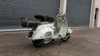

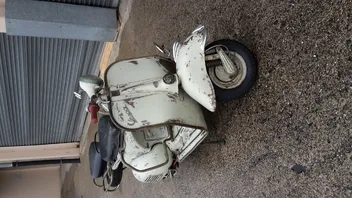

    Naja was soll ich sagen... die Acma ist soweit fertig.
    Die letzten Schrauben wurden heute wieder fest gezogen.
    Lediglich abdüsen und ggfls. für den Tüv relevante teile noch tauschen. Der tacho geht nicht richtig und die Scheinwerfer Scheibe ist gerissen, zudem gelbe Frontlicht Birne. Gefällt dem tüv wohl eher nicht.
    Also wird das wohl noch mal gemacht werden müssen.
    Sobald ich eine andere Bremstrommel vorne bekomme wird die auch getauscht. Die Eiert mir zu sehr.

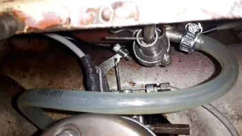

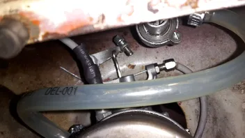

    Das Problem mit dem Vergaser shb 19.19 der an den benzinhahn px anstößt hab ich nun hoffentlich auch eleminiert. Neben gekürzter Standgas schraube wurde der Auslenkhebel von der Kombizange überredet sich etwas zu verbiegen. Ergebnis ist das ich einen deutlich höheren Abstand zum benzinhahn hab. Scheint zusammen mit einem leicht schräg stehendem Gaser zu reichen..
    Die Zündung ist auch geregelt. Mit einer defekten blitzpistole erreicht man keine guten Ergebnisse. Jetzt passt es. Ist natürlich erst nach kondensator und Spulen Tausch aufgefallen das das Ding defekt sein kann...
    An sich tüv fertig. Angemeldet wird aber erst nächstes Jahr ;)

    ...jetzt wo ich die Bilder sehe, fällt mir auch wieder ein was für K(r)ampf das war mit dem Vergaser.
    Ich habe dann allerdings den Ansaugstutzen neu schweißen lassen, dass es halbwegs passt.
    Nachdem sich allerdings gerade bei den WF´s in letzter Zeit viel getan hat, würde ich wahrscheinlich
    keinen 19er SHB mehr verbauen. Schon allein aus dem Grund, dass die Führung des Gasseiles bei den Polini
    bzw. PHBG Vergasern von der anderen Seite und die Aufnahme von unten kommt, damit ensteht kein "rechter"
    Winkel und die Ansteuerung ist somit viel geschmeidiger......
    ......aber so wie ich Vechs einschätze, waren die Teile da und bei der anderen Sache bist halt schnell
    mal die nächsten 250 € los ;)

    Ansaugstutzen ist bei mir auch verlängert. Ja die Teile waren da ;) aber das War nicht das Kriterium. Als ich das Ding vor 2 da rein gesetzt habe War es laut Recherche die este Variante. Von den Polin und phb Versionen hab ich dann erst später gelesen. Jetzt ist er drin :)
    Springt auf den ersten kick an, kein Vergleich zum Gurtner.

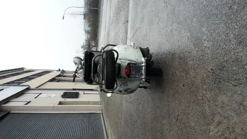

    gerade noch ne Probefahrt gemacht. Hinweg gefahren, Rückweg geschoben. Man sollte schon vorher tanken :D
    Musste dermaßen an @rassmo denken als ich schieben musste :D
    Perfekter Jahresabschluss. Kurz neuen Sprit rein und noch mal gefahren. Die zieht echt gut jetzt für eine originale Wideframe.
    Gaser Problem ist weg, passt also auch.
    Tacho ist noch ein Problem. Zeigt nur bei Gas geben was an und das auch eher sporadisch. Muss wohl zumindest für den Tüv was neues haben.
    Vielleicht werden die Chromteile noch nach patiniert. Bin mir nicht schlüssig ob das als Kontrast so gut ankommt.
    Läuft.

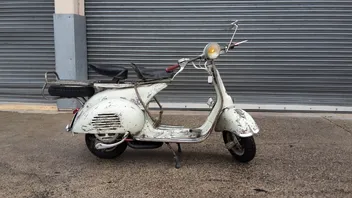

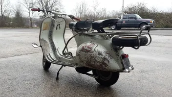

    So jetzt ist es fertig.
    Ein Koffer ist gefunden, Lampe, Tacho und Bremse gehen jetzt auch.
    Es wird Zeit für die TÜV Begutachtung.
    Erst aber noch klären ob die gelbe Birne drin bleiben darf.

    Meinst der Beinschild-Spiegel wird abgenommen?
    Bin eine Zeit lang mit gelben Birnen in 'ner Kastenente rumgefahren. Hatte hinten drin Campingsachen und hätte bei einer Kontrolle erklärt, dass ich eben vom Urlaub aus Frankreich käme, mir drüben das Licht kaputt gegangen wäre und nur gelbe Birnen verfügbar waren.
    Hat ein paar Monate lang keinen gestört. Und war für den Winter echt angenehmer zu fahren.

    ...sehr stimmig das Ganze!!
    hat ja eh einen linken Hauptspiegel, somit ist dem Gesetze genüge getan...
    ich schätze die Lampe wirst zumindest für den TÜV umändern müssen, da habe ich schlechte Erfahrung
    gemacht, aber vielleicht ist er ja auch farbenblind..

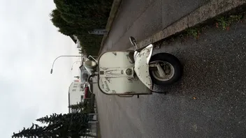

    besser? :)
