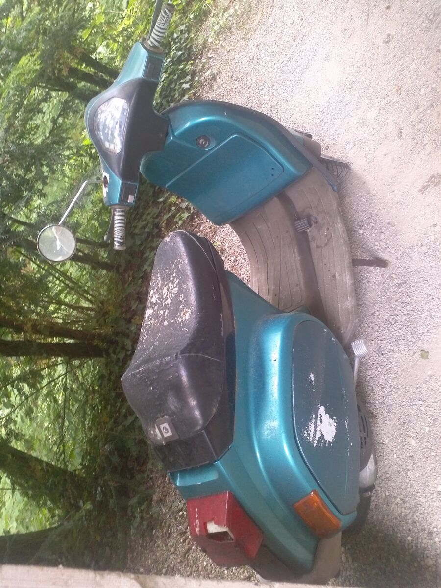

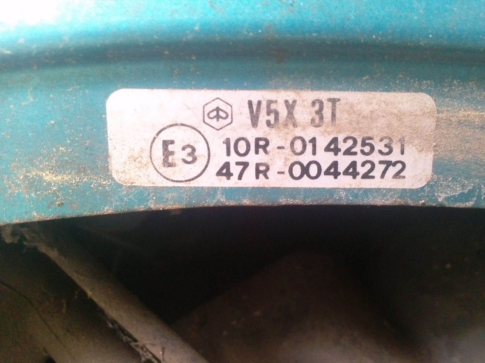

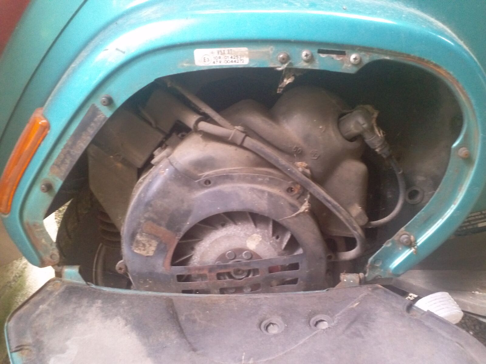

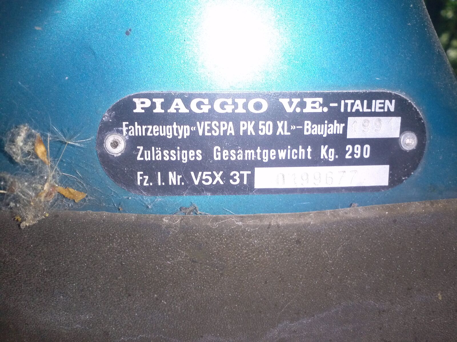

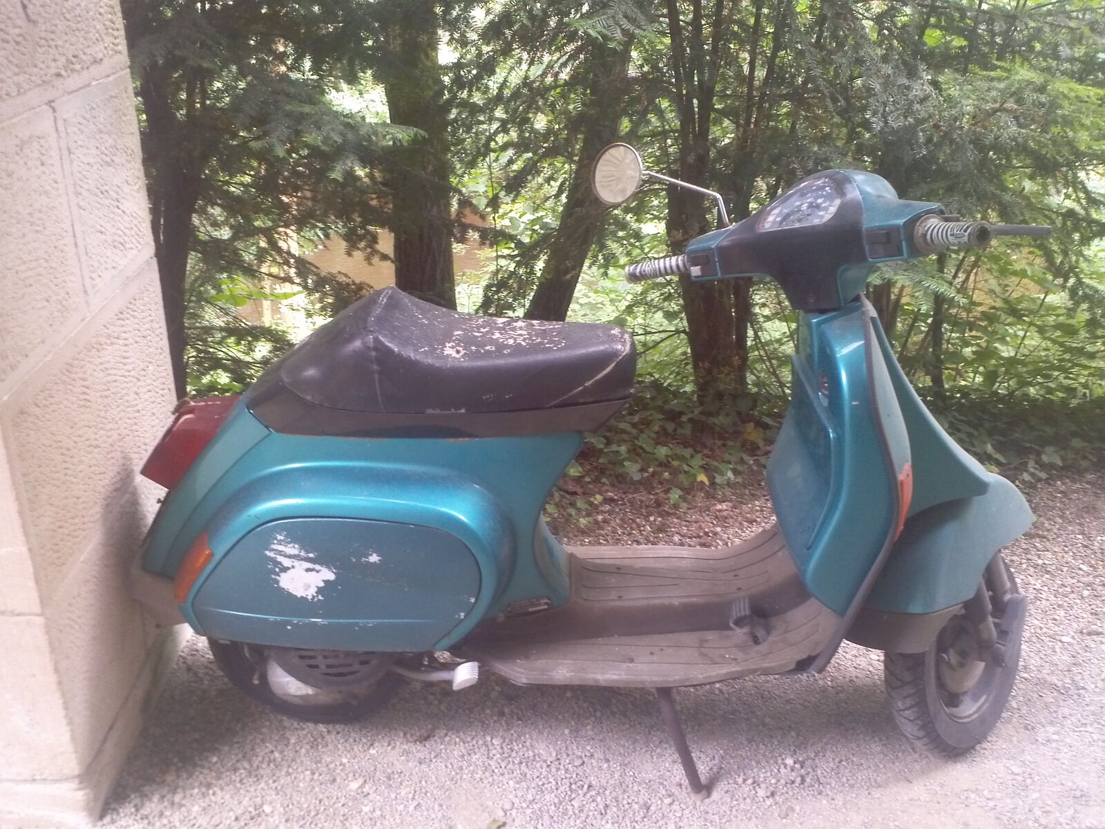

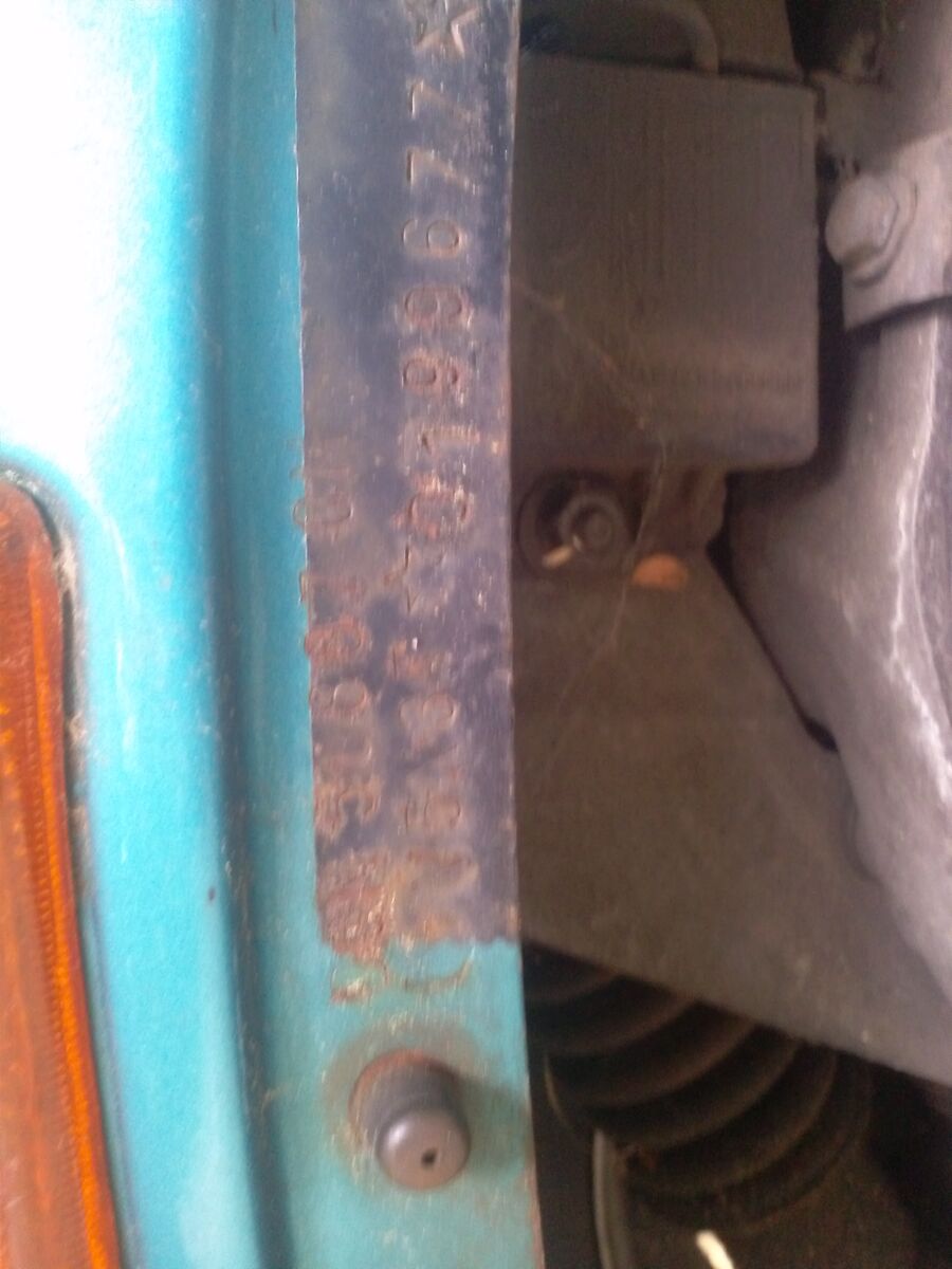

    So im Anhang die pics.
    Hat aber nur drei Gänge...
    Vielen Dank nochmals an alle!!

    • June 20, 2013 at 17:42
    ist ne normale xl2
    • June 20, 2013 at 17:46
    Ne normale xl2 mit Monositzbank !!
    Und 3 Gang , sog Rush

    • June 20, 2013 at 21:57
    Wuuuppp...... :thumbup: Ich danke euch!! Klasse Forum!!! Das mit den drei gängen hat nichts zu sagen? Teile der xl2 können also verbaut werden? Wie man auf den Bildern sieht hat die Vespa dringend ne überholung nötig!!
    Danke nochmals für die Hilfe!!!
    1,013
    60,198
    11,657
    • June 21, 2013 at 08:23
    sieht doch super aus?
  • kite76
    24
    2,554
    484
    Krefeld
    V50 N Spezial u. PK50S
    • June 21, 2013 at 08:50
    tja, wie ne XL2 eben so aussieht.
    Entstauben, Putzen, Polieren bringt da auch nix.
    Es wird imme ne XL2 bleiben außer man geht mit harten Bandagen ran.
    XL1 Gabel, XL1 oder S Lenker, XL1 Koti, XL1 oder S Handschuhfach, Plastikfußmattendingsbums weg dafür Fußleisten, Plastikabdeckung am Heck weg, neues Rücklicht dann kämen wir der Sache schon näher.
    Wer natürlich nur Fahren will und nicht sooo viel Wert auf Optik legt, der ist mit ner XL2 gut bedient.
